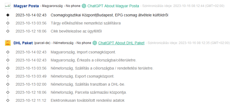

Pénteken rendeltem meg nincs követési azonosítóm se... remélem nem Pénteken, vagy kedden jön mert nem leszek itthon... :(

Köszöbjük a tájékoztatást! Mi is örülünk, hogy úton van a nyomtatód és már láthatjuk is hol jár
Ettől függetlenül szerintem ez nem ránk tartozik, mivel ez egy szakmai és nem szállítmányozási fórum.
Olyan, mint ha ezt már írtam volna valakiknek nem is olyan régen.

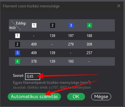

A nyomtatások előtti szintezést ki lehet kapcsolni a nyomtatás küldése ablakban nyomtatásonként. Ezt szokás kikapcsolni, de csak akkor, ha több mindnet nyomtatnak egymás után. Az első nyomtatásnál futtatják a szintezést, a következőknél nem. Majd legközelebb ugyan ez. Én nem szoktam szériában nyomtatni, ezért ezt a megoldást még keveset használtam, de pl. három egymás utáni nyomtatásnál működött, amikor teszteltem. Jellemzően elfelejtem kikapcsolni és mindig szintez. Engem ez nem zavar, fő a biztonság
A tisztítás mennyiségén kis mértékben lehet csökkenteni, de sokat nem, tehát nem biztos, hogy érdemes piszkálni. Amennyi sikertelen nyomat miatt kidobásra került műanyagom volt korábban más nyomtatókkal az évek során, a tisztítási mennyiség meg sem közelíti, viszont mióta meg van a P1P, még nyomtató hibájából nem kellett kidobnom semmit. Volt pár user error részemről, de az is cak pár darab, szerencsére.

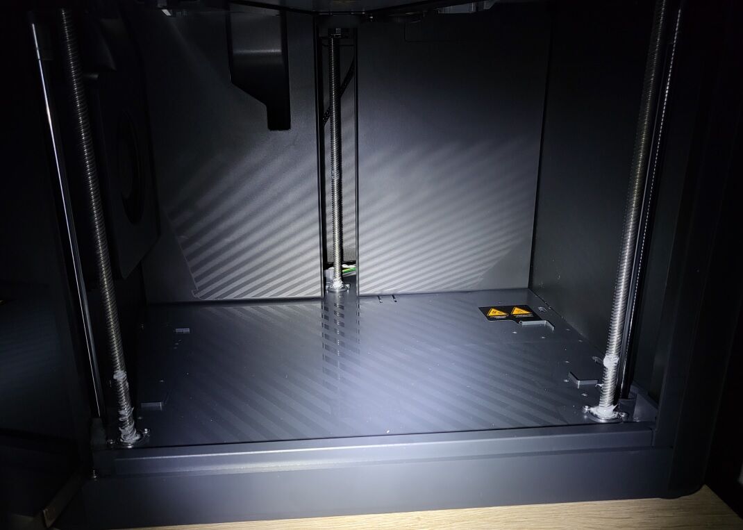

Igazából csak az első hónapban zavaró a sok hulladék xD Meg lehet szokni.A nyomtató tér közepén mozog ide oda, de a fej nem éri el az asztalt, akkor mit csinál, a lidarral pásztáz valamit?
Nem, P1P-nél is csinálja. Szerintem egyrészt ellenőrzi a mozgásteret, és a filament megfelelő mozgását a teflon csőben + able chaint. Erre azért tippelek, mert filament befűzésnél is csinálja.Illetve az előkészületek alatt többször megrezegteti a tengelyeket, arra minek van szükség, ezt is ki lehet kapcsolni?
Nincs rá kapcsoló tudtommal. (max a G-code) Megint csak tipp: stabil szintezés + Z teszt. szerintem van gyorsulásmérő benne.
Élettartamot elvileg nem csökkent, nem láttam hogy bárki panaszkodott volna erre a neten. A nyomtató farmosok sem.
Nekem úgy tűnt, ezeket nem viccből rakták be. Pl. ha lerövidíted a progit, akkor a bed hőmérséklet nem lesz elég stabil stb.
De bevallom, csak pár órát játszottam a G kóddal a teljesség igénye nélkül. Biztosan lehet optimalizálni, viszont nekem (most épp) fontosabb a végeredmény.
Ami még nekem furi volt kezdetben, hogy forróak a motorok. 50+ fok folyamatosan. Baromi nagy az előfeszítés. Talán 1.2A... A vicc kedvéért csökkentgettem, és még 300mA-al is működött. Nem teszteltem nyomtatással. Viszont elnémult a motor

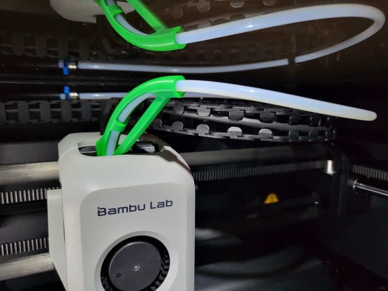

Nekem a PTFE bevezetővel és plusz rögzítőkkel, amik a PTFE csövet a kábellánchoz rögzítik nem csak egy helyen, alig ér hozzá a fedlaphoz, helzettől függően épp hogy csak érinti, a működésben nem okoz gondot és sem a PTFE csövön sem a fedlapon nem látszik kopásnyom, tehát nem nyomódhat hozzá nagy erővel.
De ha téged zavar, akkor nyomtass egy risert, amibe még korrekt LED-es világítás is betehető, ami körben, fentről lefelé világítja meg a nyomtatási teret.

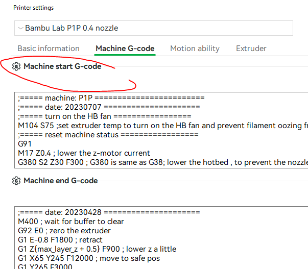

"Tudomásom szerint a purge-öt nyomtatás elején nem lehet kikapcsolni. Amúgy ezt én is hülyeségnek tartom. Kérdezzen rá, hogy akarom-e."
A purge-t le lehet rövidíteni.
A Start Gcode-ban kell 2 sort átírni.
Google a barátod !
Ha beállítod jóval kevesebb anyagot fog kinyomni feleslegesen. -

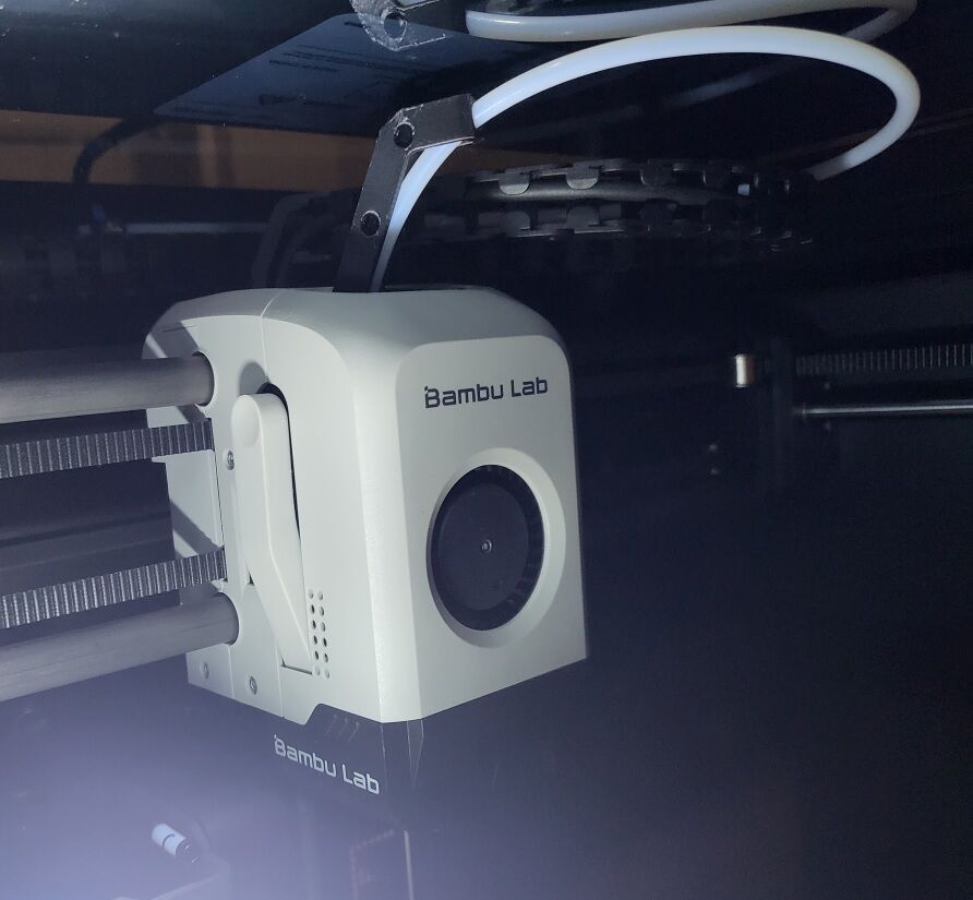

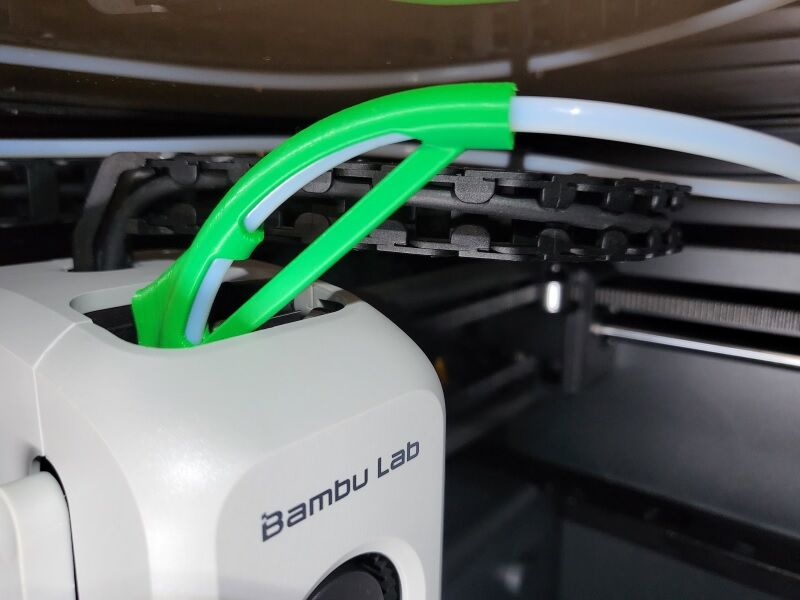

Ezzel is hozzá fog érni a tetőhöz a PTFE cső, ezt én is próbáltam
. Joshi olyat szeretne, amivel egyáltalán nem ér a tetőhöz, de olyat én még nem találtam, szerintem ezeknek nem is az az alapvető célja, hanem hogy az AMS-ből érkező filament ne akadjon el, mivel ezek a megfelelő ívet biztostjíák a csőnek ehhez.

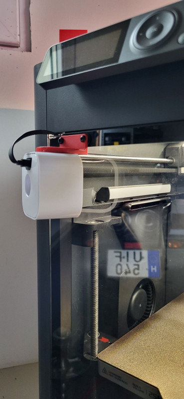

Az X1C-re a gyári lámpa [link] nem szerelhető fel másik oldalra is?

X1 / P1P PTFE Tube Guide to fix loading issues - best of both worlds by Adam L | Download free STL model | Printables.com
Ezt nyomtasd ki, én ezt használom régóta, hibátlan AMS el is, ABS el nyomd ki, a petg mindig eltörött nekem nyakba -

Nem biztos, hogy a 90 fokos hajlítást díjazná az AMS
Eddig ezt tartják a legjobb PTFE vezetőnek AMS-hez. Alapvetően nem az a szerepe, hogy a PTFE cső ne érjen a tetőhöz, hanem az, hogy olyan ívben vezesse be a fejbe a csövet, amivel az AMS stabilan és megbízhatóan tud működni, ki és betölteni.
Ha a cső tetőhöz súrlódását akarod kiküszöbölni, akkor egy emelőt (riser) kell nyomtatni a tető alá, ebből van sokféle fent a Printablesen és a Makerworld-ön, nézz szét. -

Ez a modell még rosszabb, pedig jobban néz ki és stabilabb is. Azért rosszabb, mert ha ebbe belehúzom a teflon csövet, akkor gyakorlatilag egyáltalán nem hajlítja meg azt. Ugyan az az íve, mint egyébként a gyárilag bedugott csőnek.
Az lenne a lényeg, hogy egy 90°-os ívet adjon a csőnek, szóval tovább kellett volna hajlítani amíg el nem éri a 90°-ot. Esetleg ennek a modellnek elérhető a szerkeszthető verziója?
A mozgások és rezgetések mind a kalibráció részei. Nem lehet kikapcsolni és hülyeség is lenne. Pl hátul középen a fúvókából esetlegesen kicsorduló filamentet kenegeti el miközben lehűti a fúvókát 140 fokra aminél már egyetlen filament sem olvad meg annyira, hogy ki tudjon folyni a fúvókából. Ez a precíz szintezés miatt kell, hogy ne egy kifolyt műanyagdarabhoz állítsa be a Z offseteket.
Nem értelek.. egy több órás nyomtatás elején az a pár perc kalibráció ami biztosítja neked pl a tökéletes első réteget és a jó minőségű nyomtatást tényleg ennyire zavaró? Akkor még megérteném a dolgot ha 5 perces nyomtatásokat indítanál egymás után folyamatosan....
Ezek a nyomtatás előtti dolgok amiket elvégez nem azért vannak mert jól néz ki hogy mozog ide oda meg rezget és, hogy húzzák vele az ember idejét. Ezek azok a lépések amiktől mondjuk egy pusahoz képest 2-3szoros sebességgel tudsz nyomtatni ugyanolyan minőségben.
Amúgy ez nem x1c, hanem bambu specifikus dolgok. Minden gépük csinálja. Még a tálcarángató A1 mini is.

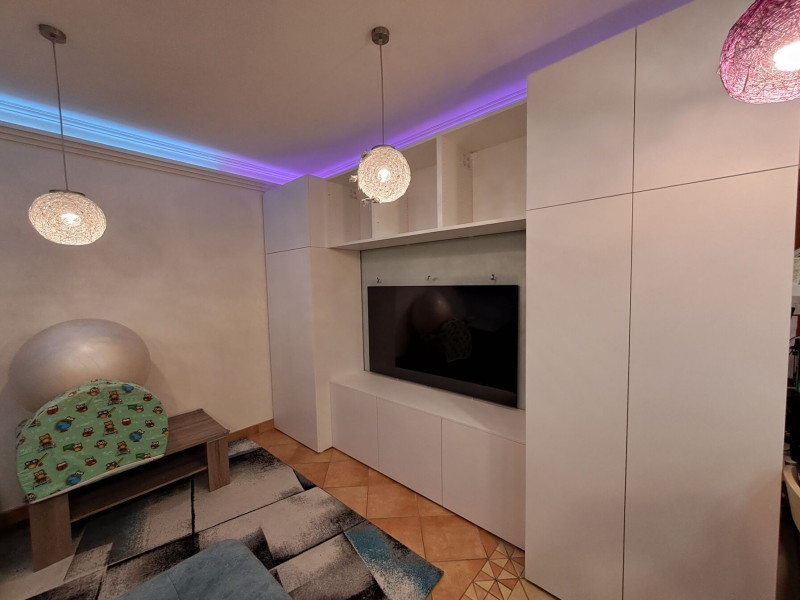

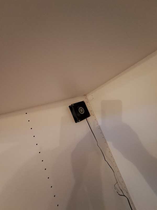

poli27

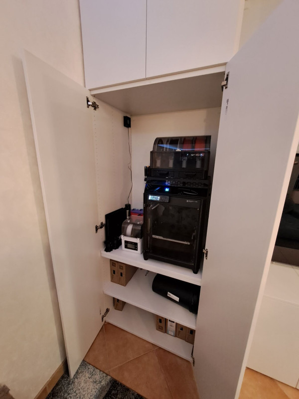

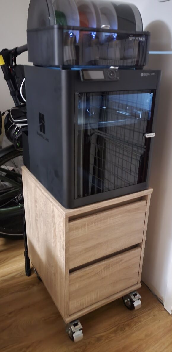

A bambu miatt össze kellet raknom egy nappali szekrényt
De elég jó helye lett szerintem, raktam egy ventit is a szekrénybe, ami kiviszi a meleg levegőt
A felső három ajtót még nem vettem meg, az Türkiz kék lesz
Az asszony is örül, eltűnt a konyhapultról a nyomtató, plusz jóval halkabb is lett a nappali tőle
De legalább ebbe majd befér a 75" OledtévéA réginél nem fért el csak a 65" os

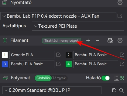

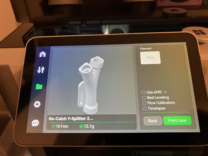

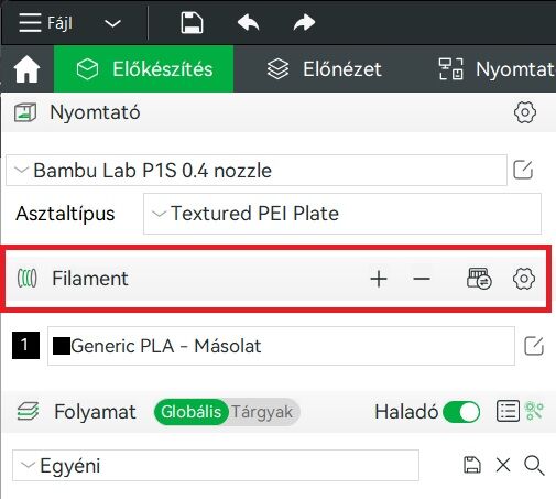

Lenne egy pár kérdésem a nyomtatás elötti műveletekkel X1C-nél. Sok idő elmegy ezekkel, 3-4 perc is akár.
A képen látható beállítást használom.

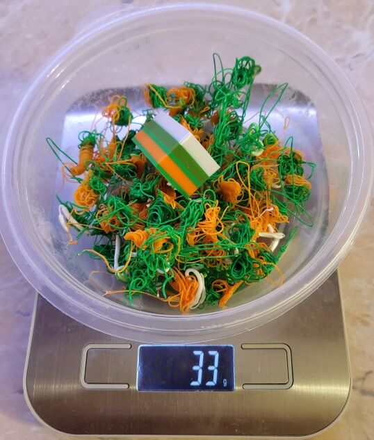

Az elején egy csomó filamentet elpocsékol, azt hol lehet állítani, hogy ne tegye?
A másik, hogy a tálca hátsó felén tisztítja a nozzlet, az mire jó, amikor bal hátul ott van a tisztító görgő?
Illetve az előkészületek alatt többször megrezegteti a tengelyeket, arra minek van szükség, ezt is ki lehet kapcsolni?Lidart hogyan tudom kikapcsolni?
Ami nem ide tartozik?
Filamentet mikor vág, mikor használja a kést? Csak ha AMS-ből több színű nyomtatás történik?Akinek régebb óta meg van a nyomtató, annál időnként előjön, hogy az Z tengelyt meg kell zsírozni, és a karbon rudakat meg kell tisztítani? Azaz szól a gép, ha eljön az idő?

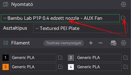

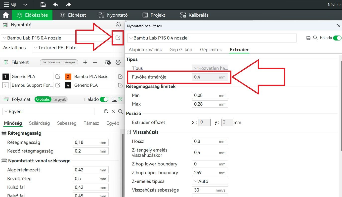

Rákattintasz a Printer sorra ide:
Ezzel lenyílik a választóablak, amit keresel, ez
és itt a szerkesztés ikonra kattinva tudsz nyomtatóprofilt és ezzel együtt fúvókát váltani, már ha be van állítva másik profil és fúvókaméret.
Azt, hogy milyen fúvókákat használsz (ezek közül tudsz majd választani), itt kell beállítani:
A printer felirat melletti fogaskerék ikonra kattintva ugrik fel és pipáld be, a nyomtatód típusánál, milyen fúvókáid vannak, majd Confirm.

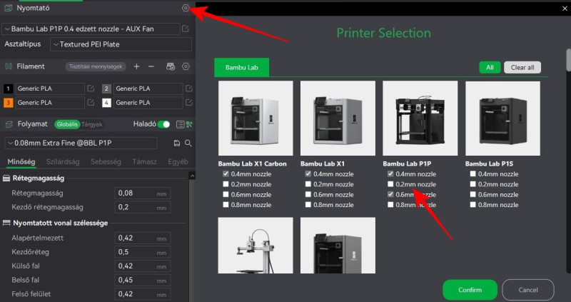

Imy
Hol lehet beállítani a nozzle átmérőt?
[link] Ezen az oldalon egyértelműen látszik, hogy hol, de jelenleg meg így néz ki a szeletelő.

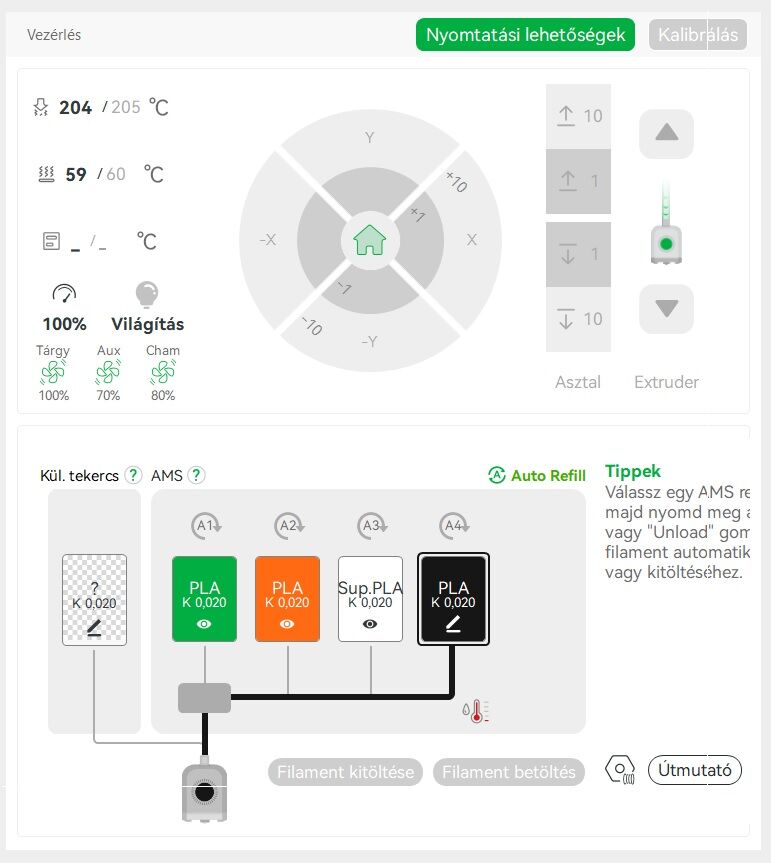

Igazság szerint be voltak állítva a színek, csak nem nyomtam rá a szinkronizálásra. Most már ok. Köszi.

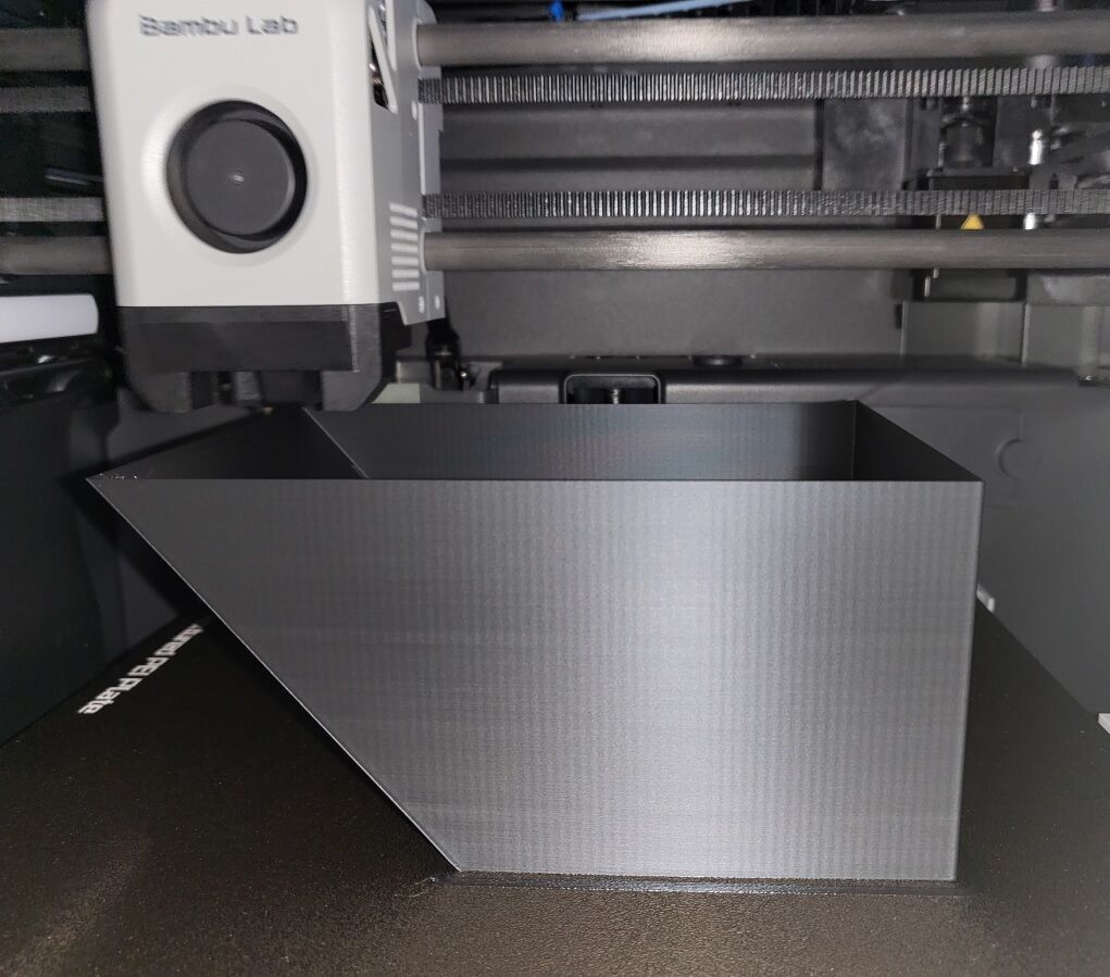

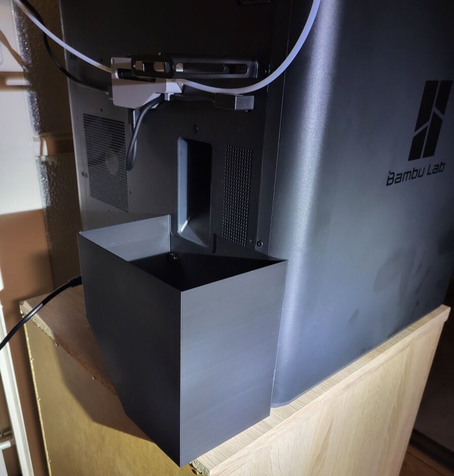

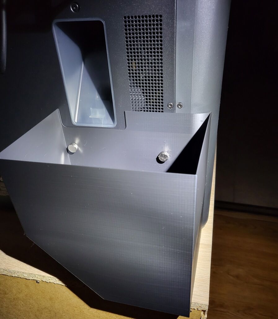

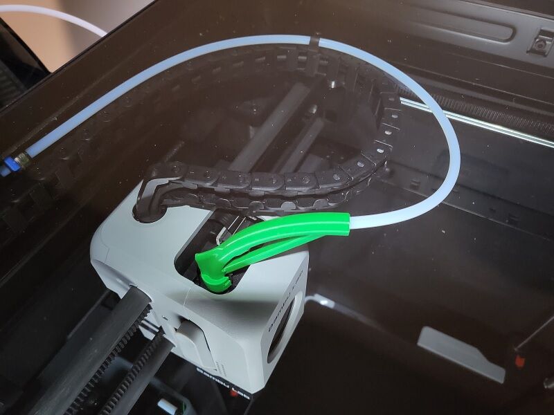

Kinyomtattam ezt a filament hulladék gyűjtőt, de nagyon vékony a fala, nagyon nyeklik-nyaklik. Amúgy nem rossz, így legalább két kis mágnes simán odafogja a ház oldalához annyira könnyű az egész.
Aztán kinyomtattam ezt a tefloncső tartót az extrudernél, de ezzel is hozzá ér a cső a tető plexihez. Kicsit rövidebb kellene, vagy felül az egyenes része hosszabb. Lehet tervezek másikat.

Nyomtató beállítások, start g-code "noozle load line", ezt kell szerkeszteni, ha el akarod hagyni.

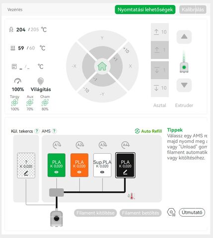

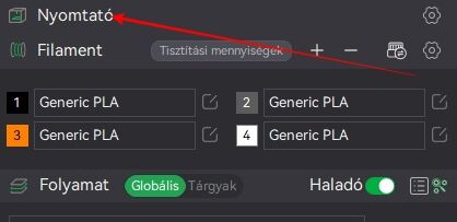

Ja ha csak egy szín van betöltve az AMS-be, akkor természetesen nincs ilyen lehetőség, ugyan is így nincs más színre váltás lehetőség sem. Tegyél be legalább még egy másik színt az AMs-be és akkor majd lesz
Ha megnézed a képet, amit a #4117 ksz-ben bemásoltam, akkor láthatod, hogy nekem négy szín van betöltve és ott már van színváltási lehetőség, ezért jelenik meg a beállítás a tisztítási mennyiségekhez. -

"aztán a fogaskeréktől balra levő ikonnal szinkronizálja be a tervezőbe, és akkor lesz flushing volume-d is."
Na ezt nem csináltam, akkor ez lesz a gond. Köszi. -

nincs szinkronizálva az ams-ed, ha nem rfid-s tekercsed van, akkor a device fülön állítsd be a színeket és típust*, aztán a fogaskeréktől balra levő ikonnal szinkronizálja be a tervezőbe, és akkor lesz flushing volume-d is.
* ezeket utána a tervezőben át tudod állítani bármire, kalibrált profil, stb., csak a szín és típus miatt érdemes fixálni.

Köszi, ezt én is ki fogom próbálni, ha a végleges helyére megy a nyomtató. 1-2 hétig tesztelem, ha beválik, akkor az épített megy a garázsba.
Én egy 55x55-ös Lack asztalra fogom tenni, habár már most is ott van.
Milyen gumihabot vettél, és az a beton alatt és felett van, vagy csak a beton alatt és azon van a nyomtató? -

Majd itt:Az értékeket egyenként manuálisan is át lehet írni, de ahhoz színváltás teszteket kell futtani előtte, hogy biztosan ne legyen színátszivárgás a váltásoknál, pl. fehérről feketére váltásnál több tisztítás kell, mint fehérről sárgára váltásnál.
Nézd meg pl. ezt: [link] -
Joshi
Ennyire nem néztem utána a Bambu nyomtatóknak, de azt értem hogy színcsere ezzel jár, hiszen vissza kell tekerni a csőben lévő filamentet.
"A másik, hogy behangolod a filamentcsere mennyisésgét a nyomtatás előtt, hogy melyik színről melyik színre váltás előtt mennyi legyen a tisztítási mennyiség. Én a gyári biztonságos (kezdőbiztos) 1-es szorzós beállításhoz képest jellemzően 0,65-ös szorzót használok, az is elég szokott lenni, de ezen még lehet csökkenteni pontosabb hangolással."
Ezt hol tudom beállítani? -

Nem, kell a stabilitáshoz a súlya. A fórumok tele vannak ezzel a megoldással, ez vált be. Kísérleteztek mással is, de azok nem váltak be ennyire.
Miért zavar az a +3 cm?
Amúgy a beton járólapot le lehet festeni vagy be lehet burkolni, ha túl csúnyának találod. Engem nem zavar, lényeg a stabilitás.
Ne feletsd el, hogy ha a gumi és betonlapot aláteszed, után újra le kell futtani az öntesztet, mert megváltoznak a rezonancia frekvenciák (mások és kisebbek lesznek). -

Multicolor dolgokat úgy érdemes nyomtatni az AMS-el, hogy egyszerre sokat nyomtatsz ugyan abból a tárgyból, mert akkor is csak egyszer cserél színt rétegenként és színenként, ezért a hasznos nyomtatás/hulladék arány drasztikusan javul.
A másik, hogy behangolod a filamentcsere mennyisésgét a nyomtatás előtt, hogy melyik színről melyik színre váltás előtt mennyi legyen a tisztítási mennyiség. Én a gyári biztonságos (kezdőbiztos) 1-es szorzós beállításhoz képest jellemzően 0,65-ös szorzót használok, az is elég szokott lenni, de ezen még lehet csökkenteni pontosabb hangolással. -

A fórumokon írt tapasztalatok alapján a többségnek nem jött be, egy próba után kivették, nagyon táncol vele a nyomtató. Gondolom az Ali-s sem jobb.
A bevált megoldás külön asztal, azon 1 cm-es tömör gumilap, azon meg egy 40x40x5 cm-es beton járólap. Sokan így használják a Bambu nyomtatójukat, én is és bevált.
De te tudod, vedd meg és próbálkozz.

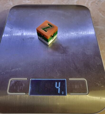

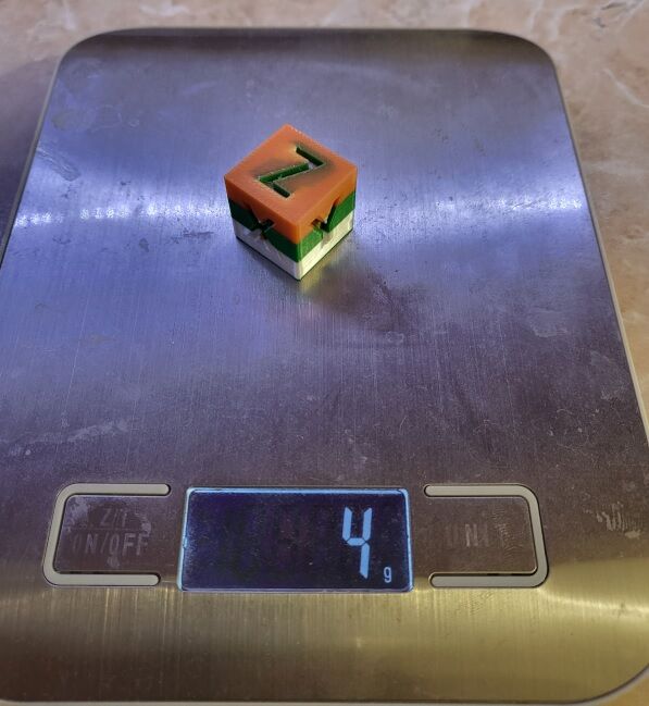

Nyomtattam 3 színből, kicsit megbolondítva, tehát nem csak rétegenként, hanem ide-oda is beletéve más színeket. Az eredmény olyan amilyen, azért elfogadható. A gond a nyomtatási idő drasztikus növekedése, illetve a rengeteg hulladékanyaggal van. Tök jó meg minden, de ez így nagyon gáz.
Egyébként is indokolatlanul sok anyagot pazarol az AMS.
Bambuhoz nincs olyan hotend/nozzle, ami egyszerre 3 színt képes fogadni? Csak mert akkor nem kellene mindig kinyomni a csőben lévő anyagot.
Itt a lemért filament.

2thletme2day #4097 üzenetére
Igen én blink mini kamerát használok. Mivel nekem P1P-m van és én burkoltam be a Vision házzal, így van hátul is egy átlátszó burkolatrész a nyomtató felső részén, ahol a szíjfeszítők is vannak. Ide nyomttam egy egyszerű L alakú tartót, amibe a kamera tartó gömbfeje bepattan és így állatható. A tartó a plexi lapot középen rögzítő csavarral van felcsavarozva, csak egy hosszabb csavar kellet és smmi más mókollás. A kamera innen hátulról néz előre az asztalra. Nekem ez bevált.
