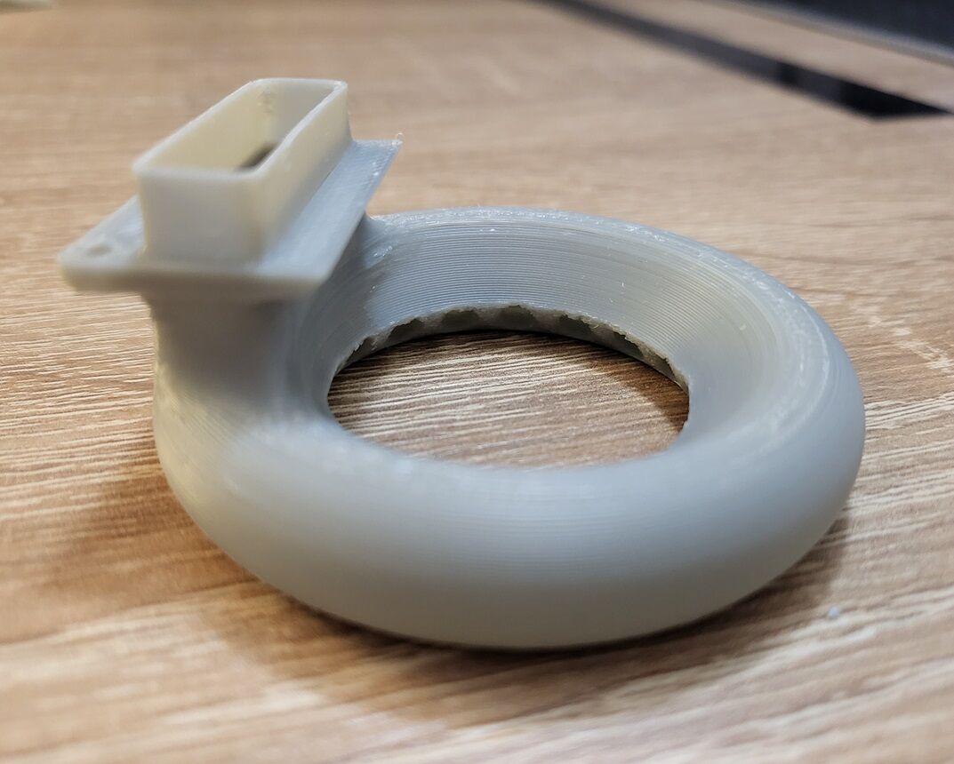

Joshi

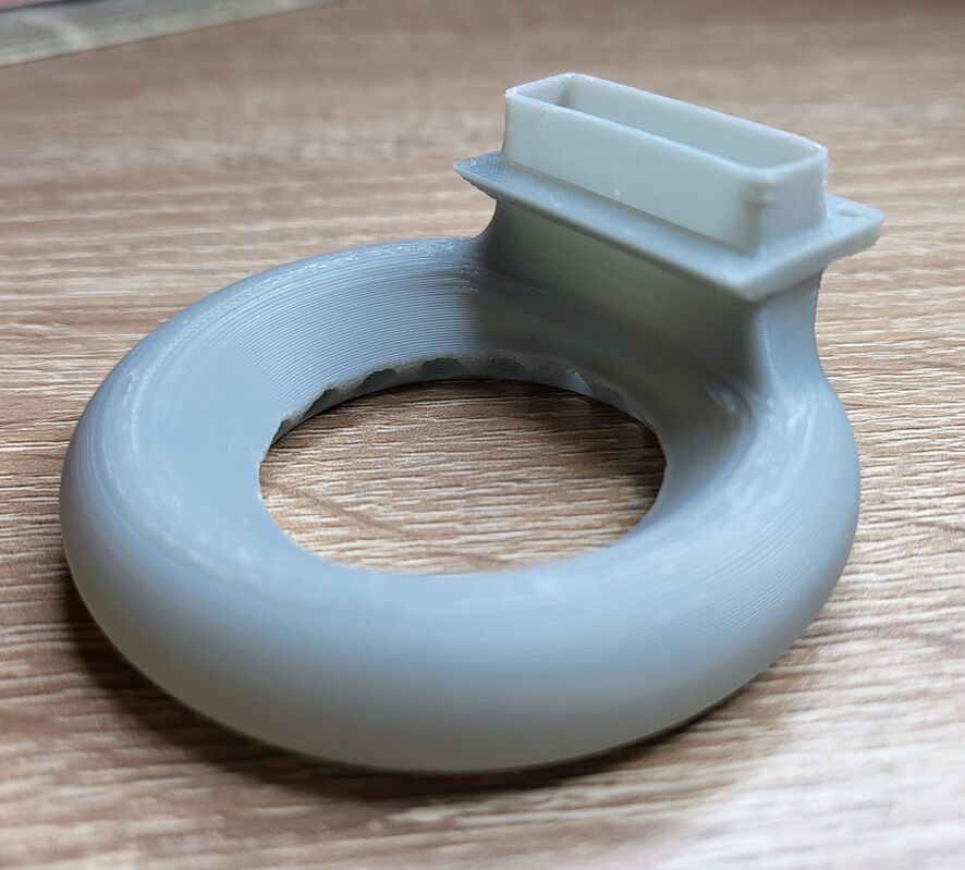

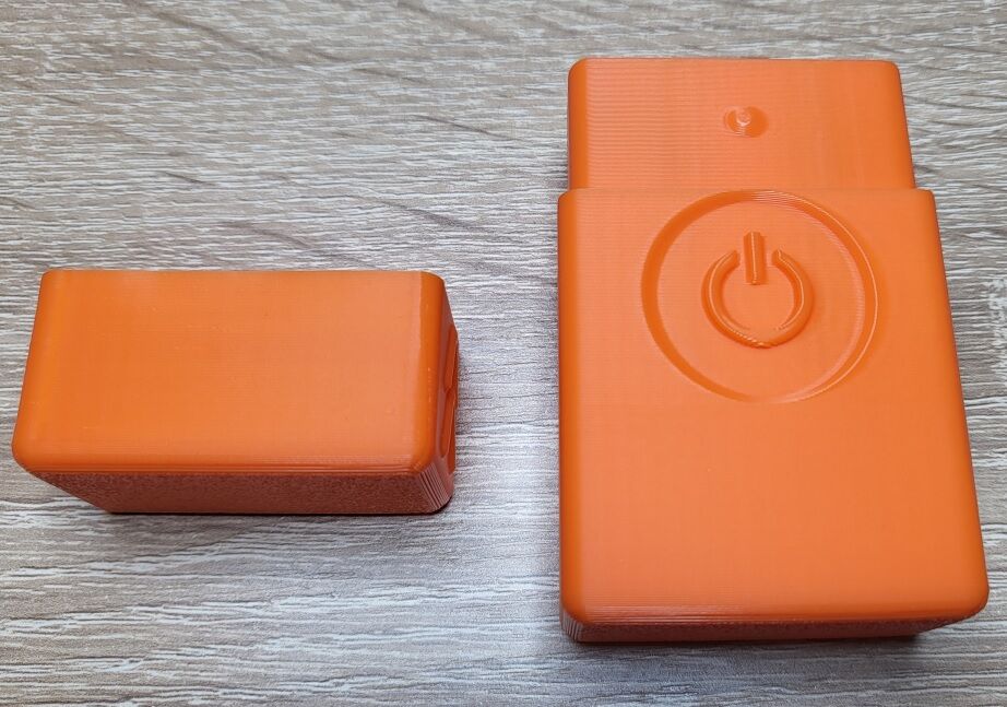

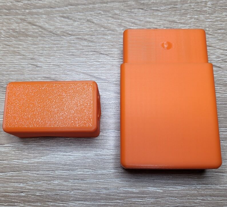

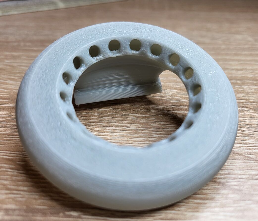

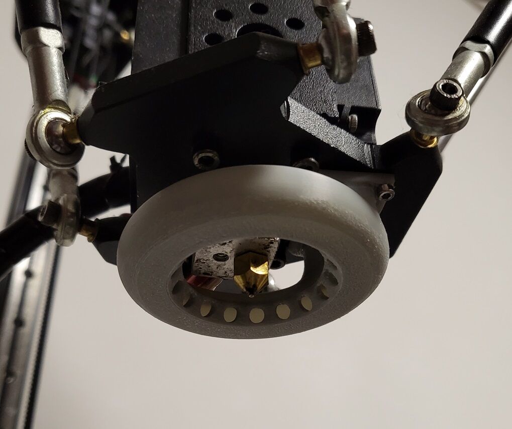

Megejtettem az első ABS nyomtatásomat Bambuval. Volt nekem itthon egy csúnya szürke Gembird ABS filamentem, amit még talán covid előtt vettem. Nem sok hiányzik a tekercsből. Most nem mennék bele a filament kalibrálás témájába, de természetesen nem kalibráltam. Majd erről a témáról később.
Szóval harmadik próbálkozásra egész jó végeredmény született. És itt jöttem rá, hogy bizony az ABS is igényli adott esetben a tárgyhűtést. Alakulgat az ismerkedés Bambu Studióval.

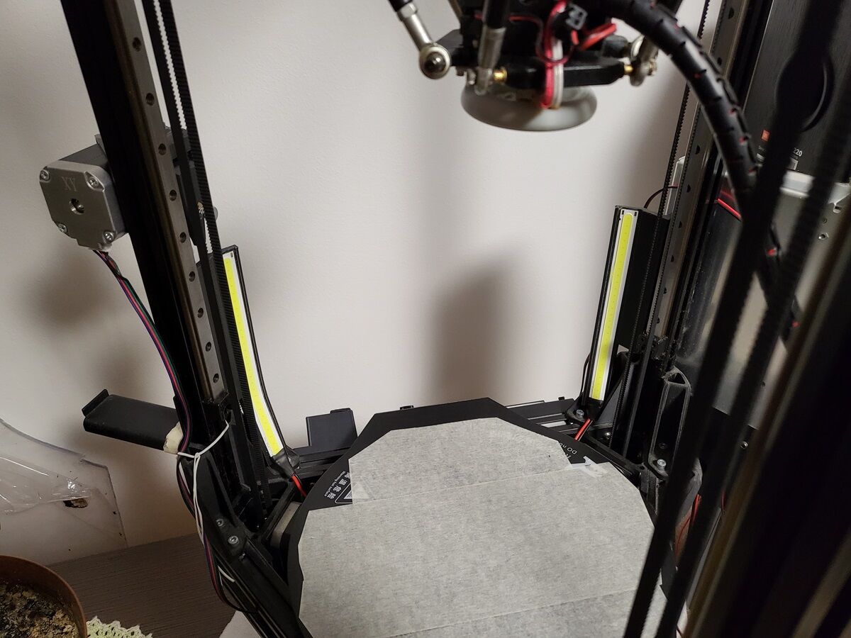

Brain75 #4387 üzenetére

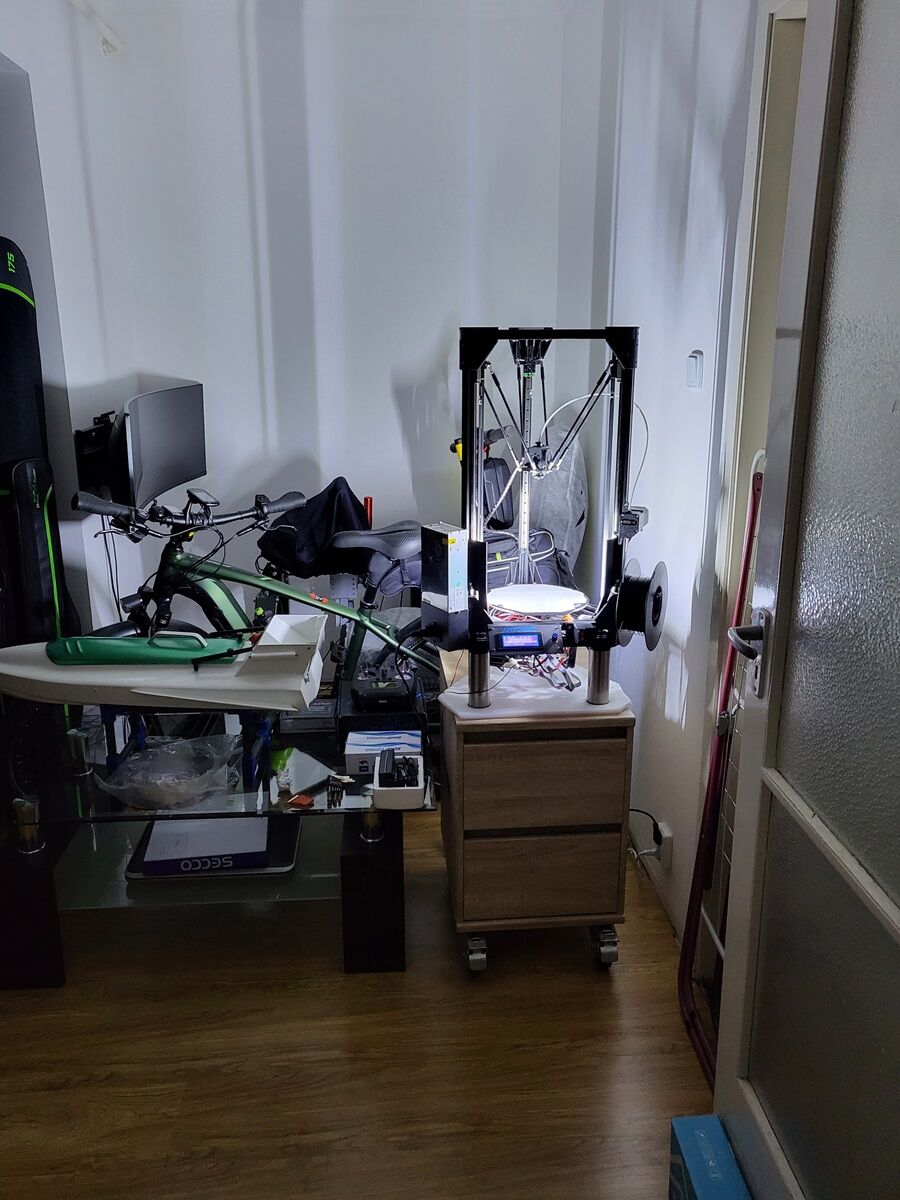

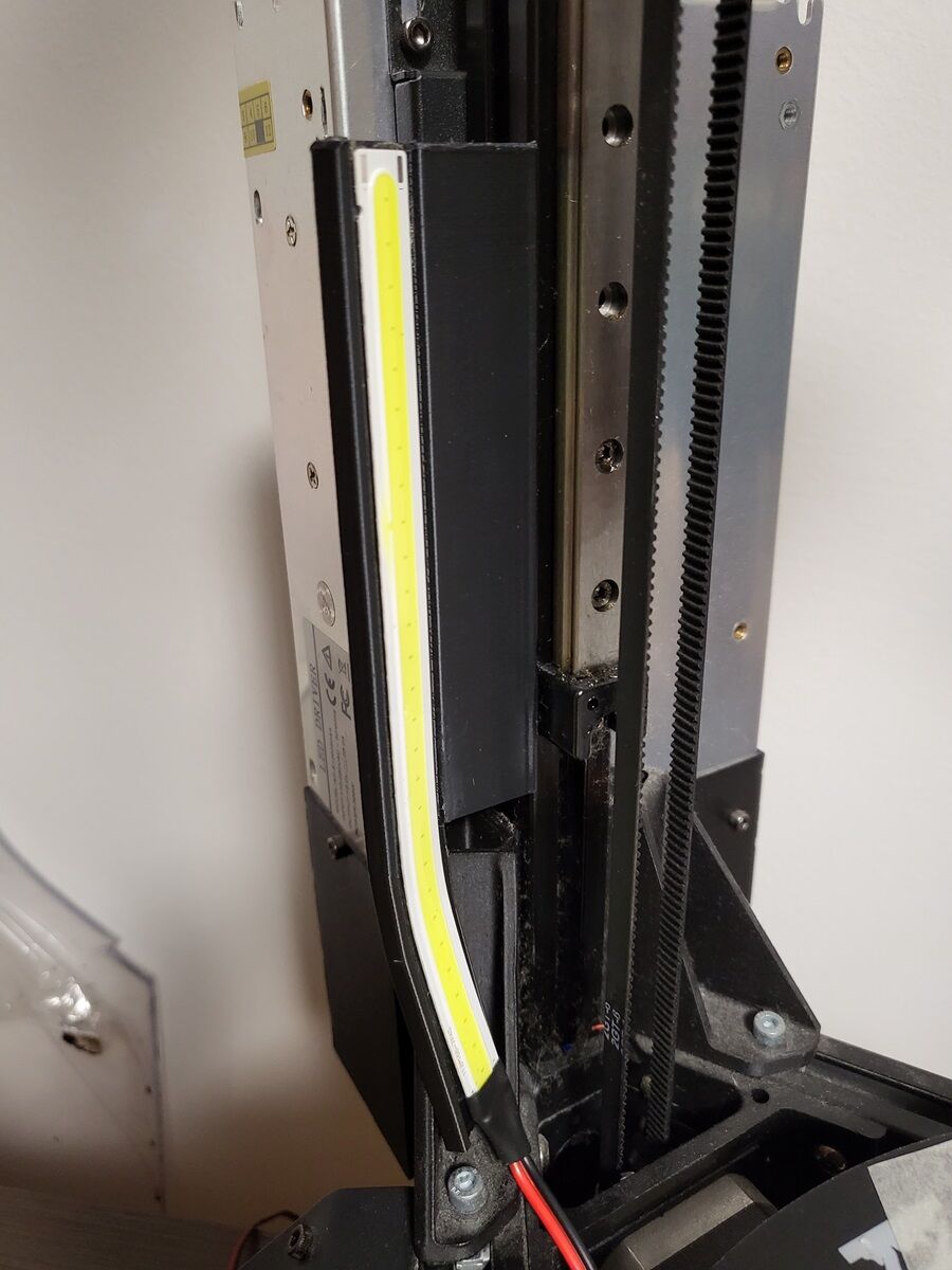

Azért lenne fontos, hogy a meglévő ledcsíkjaimat használjam, mert azok ugye már meg vannak. Ha ezzel a relével tényleg megoldható, akkor biztosan ez lesz. Csak mellékesen prezentálnám, hogy a Kossel Deltánál hogy oldottam meg ezekkel a ledcsíkokkal.
Az egész lakásban tök sötét volt, ez a két ledcsík ennyire világítja be a helyiséget. Nagyon durva.
Azt nem mértem le hogy mennyit fogyasztanak.

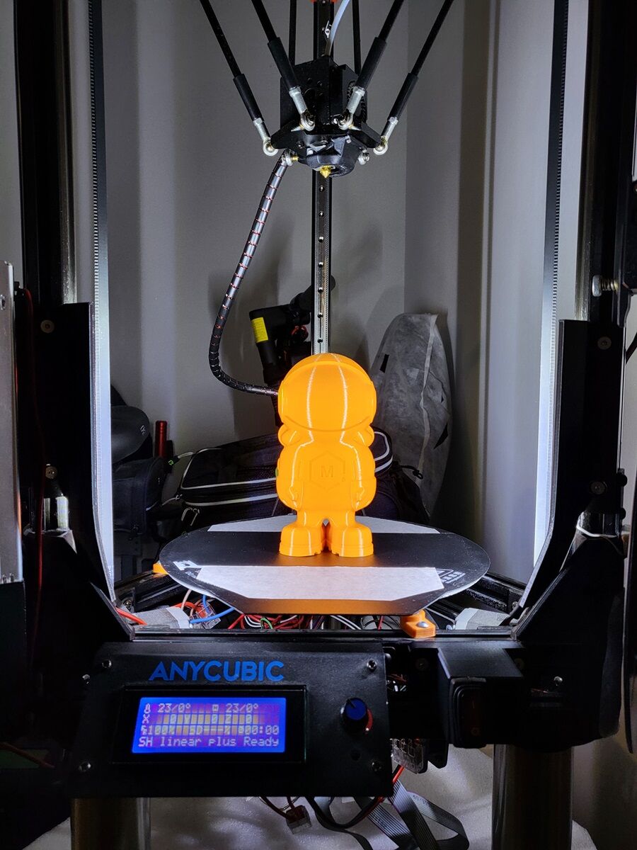

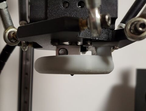

Kossel Deltánál így oldottam meg, Bambunál csak egyet akarok az ajtó fölötti felületre. Ja és ez hajlítható bizonyos mértékig, mert egy alu lapon van a led.

Brain75 #4388 üzenetére
Az előző hozzászólásodban is még mindig külső tápról beszélsz, de a nyomtató tápja is vígan viszi a ledszalagokat és a nyomtatót együtt még teljes terhelésen is (felfűtés nyomtatás elején). Igazad van, eszembe se jutott, hogy valaki arról az 5V-ról akarná táplálni a plusz ledeket amit a gyári világítás kap ezért nem is gondoltam arra. Lényeg a lényeg. Nem szükséges a külső táp. Főleg nem annyi lednek amit Joshi be szeretne építeni.
Brain75
2thletme2day #4386 üzenetére
Nem figyelsz arra amit ír a másik. Arról beszéltem ha a gyári led helyére tesz az ember hosszabb és nagyobb áramfelvételű ledet akkor az meghúzhatja azt az áramkört ami a gyári ledeket táplálja. Nem a relés megoldásról beszéltem hanem arról hogy 5V és hogy ha nem a gyári van rajta az okozhat gondot.
2thletme2day
Brain75 #4382 üzenetére
Dehogy húzza le a tápot. Akkor fogyasztása nincs ezeknek a ledeknek. A legnagyobb fogyasztó ami a heatbed váltóáramról megy. Az nem a tápról jön csak a lapon keresztül. Egy relével külön táplált LED nem fogja lehúzni a tápot. Bár pontosan nem tudom hány wattos tápja van a nyomtatónak de nálam a kb 130cm led-del sincs semmilyen probléma.

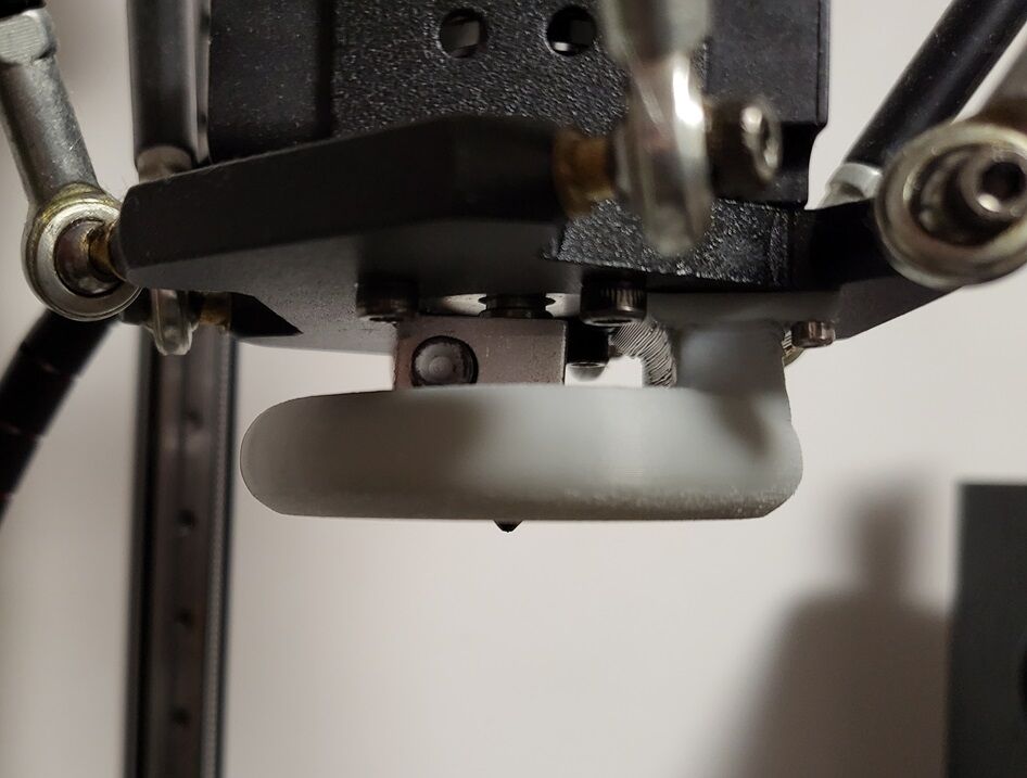

Már több glow in the dark modell is lement a 0,4-es nozzle-el eddig hiba nélkül (overture). Azt vettem észre, hogy az ilyen töltött anyagok akkor dugulnak ha nagyon sok kis retrakt van a modellen egymás után. Pl fa (spectrum ebony black) nálam 2-szer dugult ilyen modellnél. Mondjuk lehet egy kicsit magasabb hőmérséklet ezen is segítene. Pla és PetG cf-et még nem próbáltam.
Szia. Te itt?
A gyári led világítása hogy van megoldva a P1S-nek? Jó lenne valahogy összehozni ezt a 12V-os megoldást, hogy a Bambu Studio-ból lehessen kapcsolgatni. Természetesen akkor külön táppal, de gondolom a gyári led is valahogy összeköttetésben van az alaplappal. Vagy nem tudom hogy van megoldva. -
Joshi
Szeretnék én is ledvilágítást a P1S-be, de én nem azt a tetőbe körbe beépítettet, hanem az ajtó fölé belülre egy ledcsíkkal oldanám meg. Van itthon pár darab ledcsíkom ami 12V-os, na ezt szeretném feltenni az ajtó fölé kétoldalú ragasztóval.
A kérdésem, hogy 12V-ot honnan lehetne kinyerni? Az már csak hab a tortán lenne, ha a meglévő lámpára köthetném, csak nem tudom hogy az 12V vagy sem.

A 0,6-ost ajánlják CF tartalmú és sötétben világító filamentekhez, de nekem a Bambu PLA-CF ment a 0,4-essel is, aminél azt írták, hogy eltömődést okozhat, de lehet, csak szerencsém volt vagy a Bambu PLA-CF jobb minőség.
A 0,2-essel már voltak próbálkozások, más fórumokon írtak róla, de állítólag nagyon könnyen eldugul, én még nem próbáltam.
Én 0,6-nál nagyobb fúvókával soha nem nyomtattam, de azzal váza módban simán lehet 0,8 szélességgel nyomtatni (a 0,4-essel meg 0,6 szélességgel), ez működött.
Sajnos a Bambu nyomtatókon hiába teszel be nagyobb fúvókát, nem fogja csökkenteni a nyomtatási időt, mert a sebességet a max volumetric speed bekorlátozza, ezen állítólag lehet segíteni valamennyit a kínai klón CHT fúvókás hotendekkel, de a CHT fúvóka nekem még valahol úton van, ezért még nem volt lehetőségem kipróbálni.

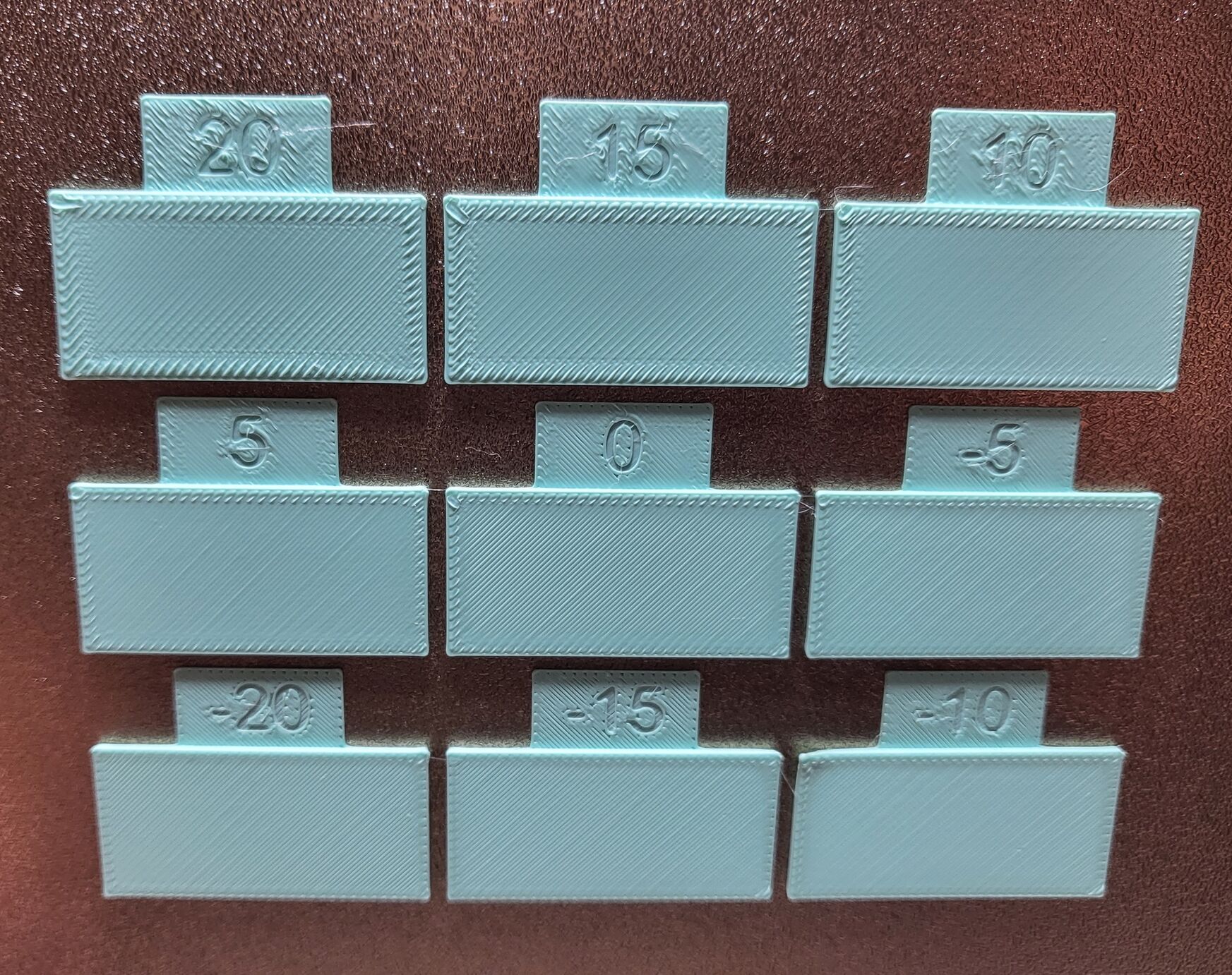

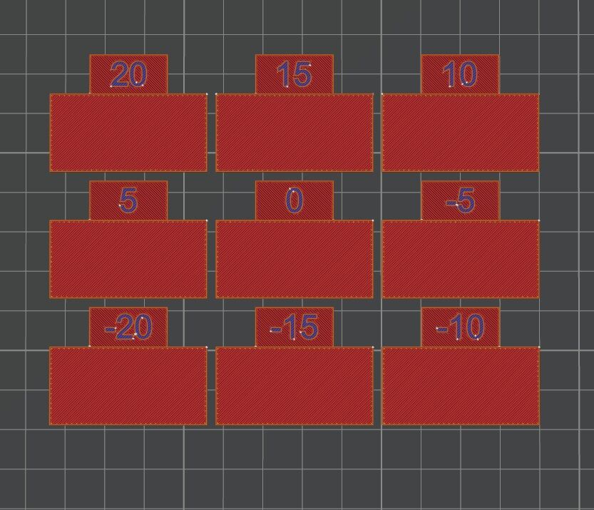

Ha 1-et írtál akkor csak annyi a dolog, hogy a kiválasztott kártya számát kivonod a 100 ból és elosztod 100-al. Pl ha a -3 volt a legjobb felület akkor: (100-3)/100=0.97
Ha kinyomtattad a pass1-et és benne hagytad a 0.98 értéket akkor a +20 azt jelenti, hogy: 0,98x(100+20)/100 = 1,176 . Ez az érték általában durván túl extrudál. Az 1-es értéket azért érdemes választani mert a legtöbb filament az alatt lesz picivel. A pass2 meg csak mínuszos értékeket nyomtat jobb felbontásban. A lényeg az, hogy így 1 lépésben megtudod találni a megfelelő anyagáramlás értéket. -

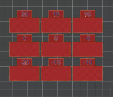

Ha kb. már tudod , hogy milyen érték lesz akkor jelentősen le tudod szűkíteni a vonalak számát. Egy teljesen kitolt pengés szikével szoktam kaparni az nem sérti meg a lapot se. De csak úgy pattognak a kis számok összevissza.
Amúgy azt is ki lehet kacsolni csak akkor érdemes felírni, hogy mit állítottál be. Amúgy a szkenner is hasznos lehet ha nem tudsz dönteni.

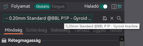

Joshi
Korábban írtam is, hogy nekem nehéz az átállás más szeletelő progira. Természetesen azért írok és kérdezek ennyi marhaságot, mert még nem áll a kezemre a Prusa Slicer. Bocs hogy a Bambu Studio-t és az Orcát is így hívom, de hát ezek akkor is Prusák.
ui.: végig BL-t írtál, ami BS akart lenni? A BL az Bajnokok Ligája.
Kipróbáltam a BS-ben a supportot, azt kell mondjam egész jó.

Azt csináltam amit ptesza javasolt, de nekem semmit nem kérdezett a teszt után. Ráadásul a Pass2 teszten nekem mindegyik nyomat ugyan olyannak tűnt. E Egyébként jó lett, szerintem.

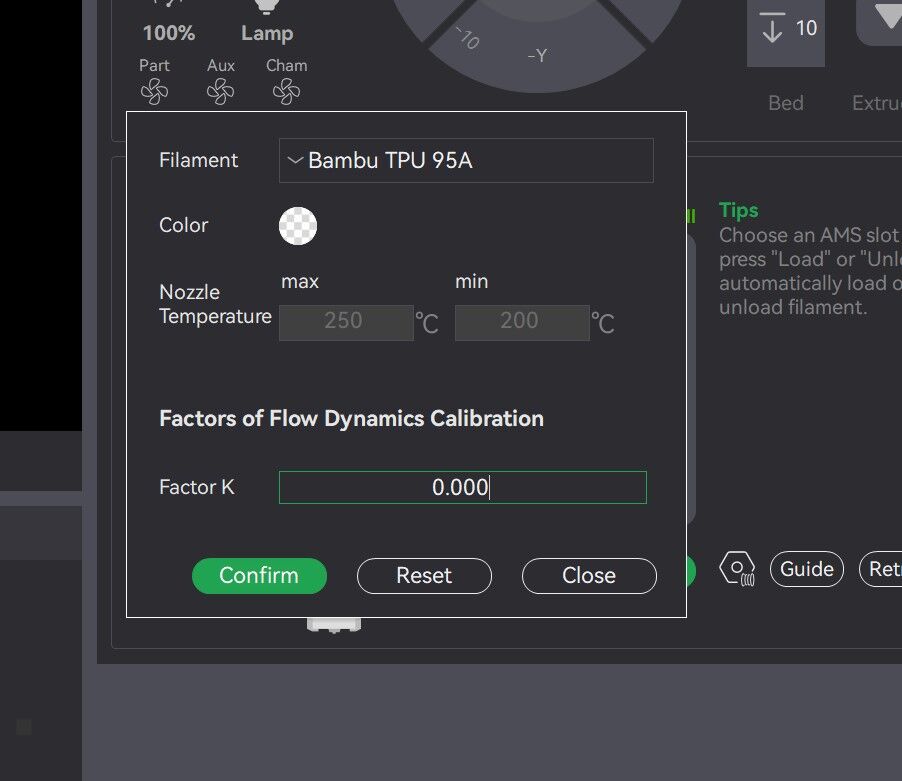

ptesza

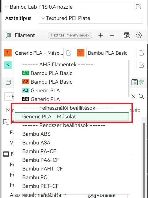

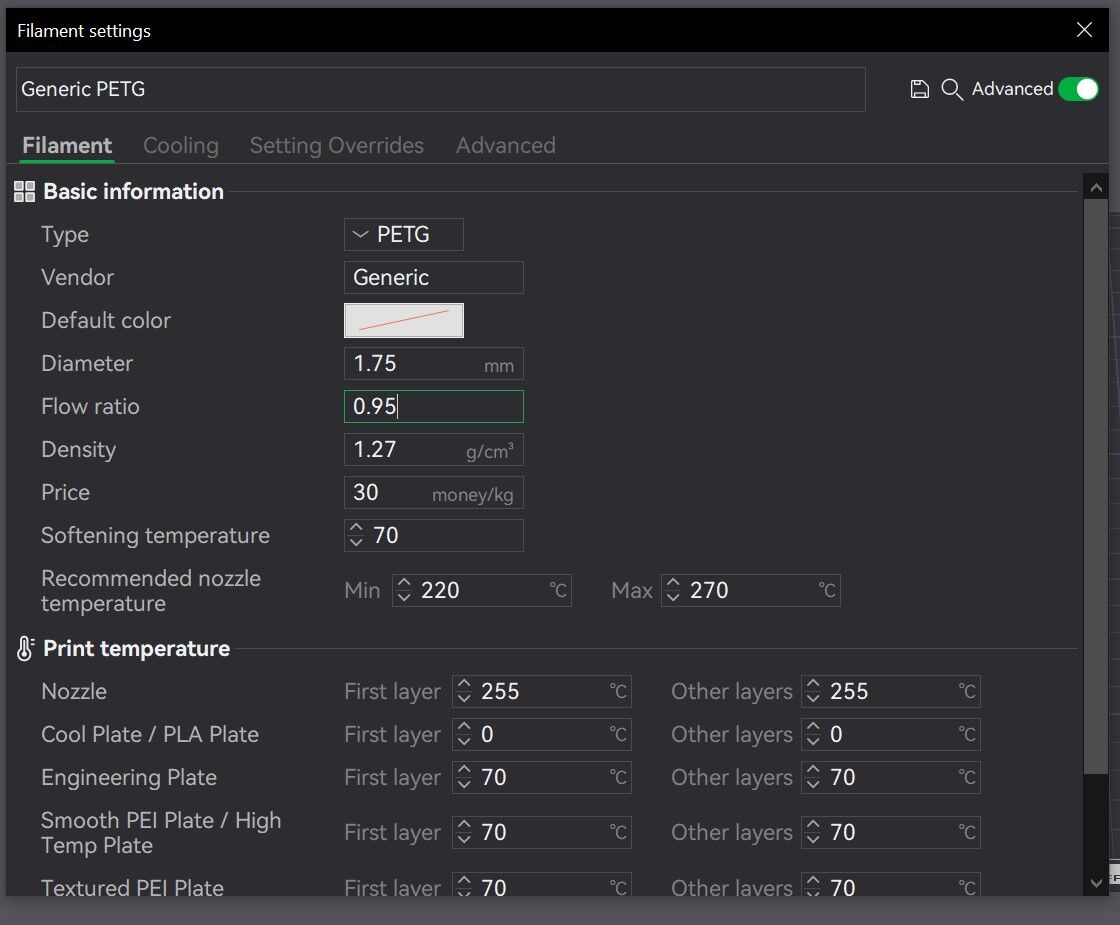

Azt javaslom, hogy ez esetben válassz egy generic profilt és futtasd le valamelyik Pressure Advance tesztet, hogy legyen egy rendes K értéked. Személy szerint a PA towert preferálom, de a PA line is jól kiértékelhető. A pattern csak akkor ha nagyon jó szemed van.
A kapott K értékkel updateld a profilt amit már érdemes el is menteni. Most jön csavar. A profilban az anyagáramlás értékét írd át 1-re és mindjárt a pass2-t futtasd. A pass2 ből válaszd ki a neked tetsző felületet és az új értékkel kalkuláljad újra és írd át az 1-est a kisebb értékre. Ha a nullás darab volt a legjobb akkor marad az 1. kb. ennyi.
Ha a venti fordulatokkal is variálsz akkor azt kalibrálás előtt a profilban át kell írni. -

Állíts be egy PLA vagy PETG stb profilt és mentsd el külön, innentől kezdve ha éppen olyan filamentel nyomtatsz, csak töltsd be azt amelyikre szükséged van. Amúgy nagyon bénán működik, vagy inkább olyan fura az egész profil kezelése a Prusának. Én meg nem is tudok Orca-n csatlakozni a nyomtatóhoz, nem tudom mit nem állítottam be.

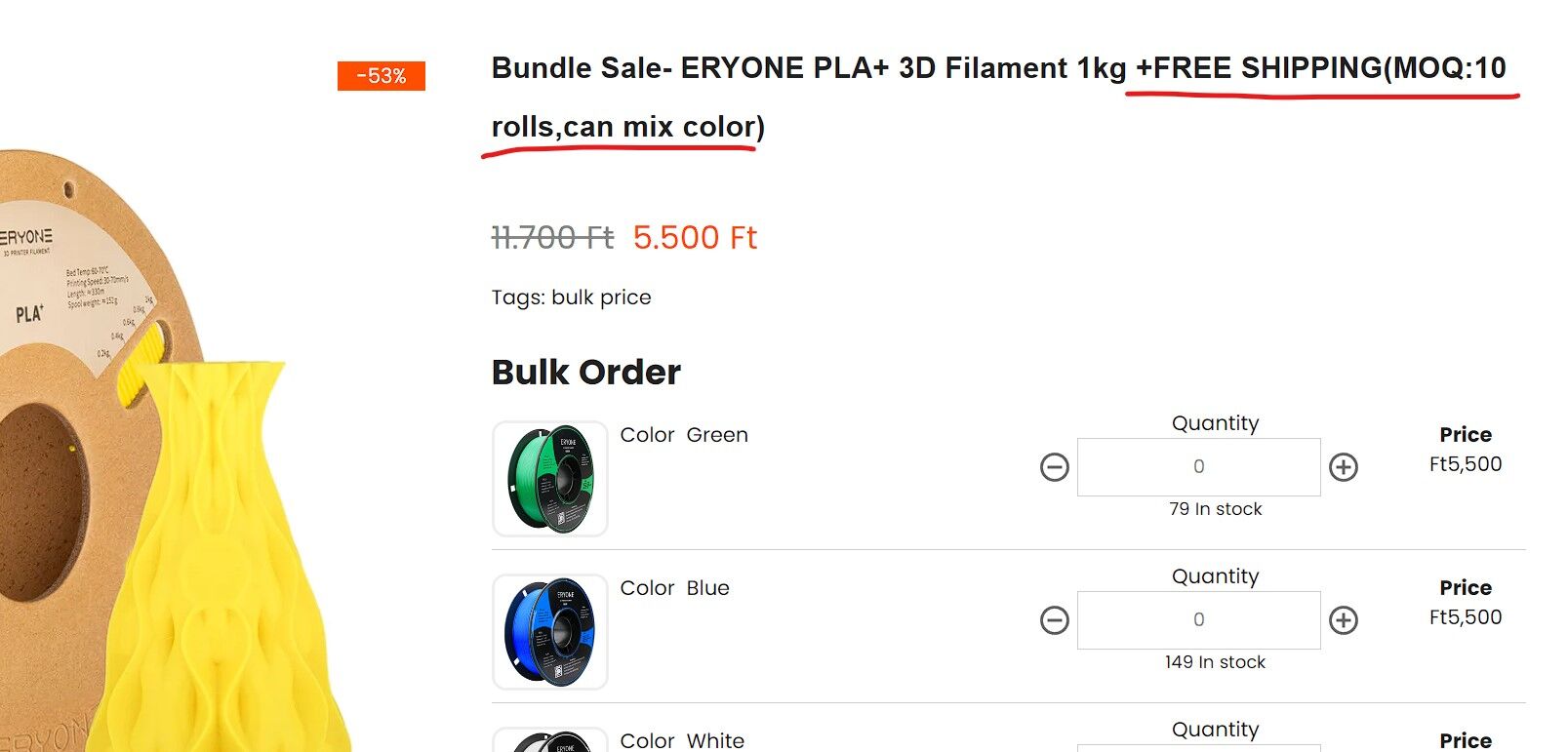

Most jött a hírlevél:
"PETG as low as $11.7, PLA as low as $12.6, other filaments have different degrees of price reductions, including PLA, PETG, ABS, ASA, TPU, including all colors are in stock, want to seize the opportunity to click the button below to view.
Free shipping
You will receive one free roll of filament for every 10 rolls purchased, with no cap.
Available for purchase in all countries.
Choose what you want!
"Eryone" wishes everyone a Happy Halloween in advance." -

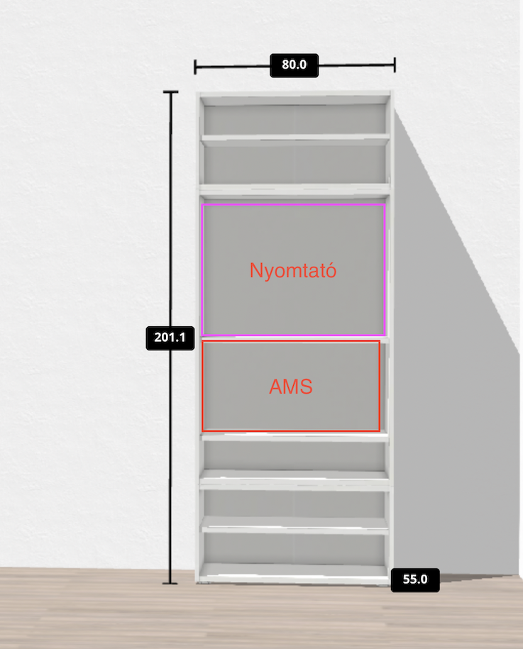

Lehet elférne egymás mellett, de nagyon necces ahogy méregetem. Alatta biztosan elférne.
Azért kérdéses, hogy alá lehet-e rakni. Okoz-e valamit a hosszabb PTFE cső. -

poli27
2thletme2day #4334 üzenetére
Pedig 10 tekercs felett adnak 1 et ajándékba, nekem is volt benne, de sajnos fehér

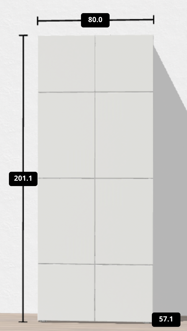

Az AMS jelenleg a nyomtató tetején van, a buffer és az AMS közti 510mm-es kábellel. [link]
Szeretném a nyomtatót kulturáltan elrakni, egy IKEA Platsa szekrénybe kerülne. Az AMS-t a nyomtató alá raknám, így hosszabb kábelre és PTFE csőre lenne szükségem. A Bambu oldalán a 6 pines Hub to AMS kábel megfelelő lenne? A PTFE csövet lehet kicsit hossszabbra cserélni? Azaz kb 300-400mm-el hosszabb csőre lenne szükségem. -
2thletme2day
A PetG és PetG cf is papírtekercsen van. 10 tekercset rendeltünk közösen Joshival, ajándék tekercs nem volt a csomagban...

Befutott az ERYONE megrendelésem. 10 tekercs plusz egy ajándék. (Ezüst PLA)
Ami nagy csalódás és most szólok mindenkinek aki ERYONE-t akar rendelni, hogy az ezüst kivételével mind papír tekercsen van. Elég vegyes volt a rendelés, volt benne PLA, PETG, ASA, SILK.

Mr.Csizmás
egy ikeás szekrény van a bambu alatt (+ ajtó), benne pont 4 samla láda elfér a filamentekkel, amíg nem szabadul hely, addig nem veszek

AZ Eryone nak is van ilyen sokkal olcsóbban ha 10db ot rendelsz
ERYONE Matte PLA Filament, 1.75mm Filament for 3D Printer, 1KG(2.2LBS) (eryone3d.com) -

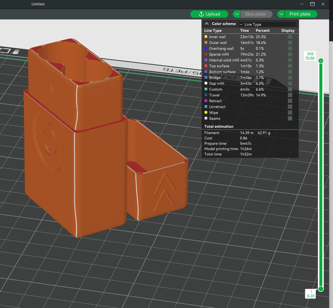

Még mindig a Varrattal (Seam) bajlódom. Nem hiszem el, hogy a rétegváltásra nincs egy olyan opció a Prusa Slicerben (Bambu Studio, Orca Slicer), hogy ne a külső köpenyen váltson réteget. Azt hiszem a Simplyfy-ben volt egy olyan opció, ahol azt lehetett beállítani, hogy a fal külső vagy belső részét csinálja utoljára. Szerintem ez lesz a kulcs, mert ha a belső falat csinálja utoljára, akkor nem látszik a rétegváltás varrata (Seam).

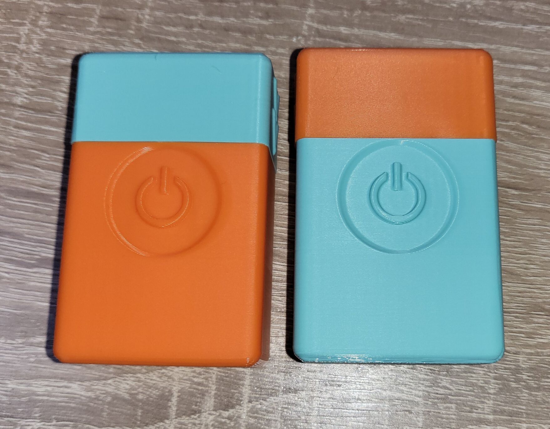

Nunder

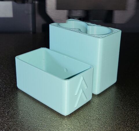

Nagyjából alapszabály, hogy több színű nyomatást sosem 1 munkadarabbal végzünk. Mindegy, hogy 1 vagy 40 modell van a lapon, így is úgy is ugyanannyi a fila-csere. Persze ha csak egy kell akkor nyilván emiatt ne legyen több belőle, de akkor sajnos ezzel jár. Emellett arányaiban olcsóbbra is jön ki, ha több darab készül egyszerre. Aztán mehet az ajándékozás
