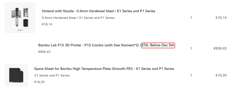

Na úgy néz ki sikerült megoldani a problémát és ki tudtam végre fizetni a P1S-t.
Kérdés: melyik lapot érdemes megvenn hozzá? A Cool Plate vagy a High Temperature-t?
Rezgéscsillapító láb kell alá vagy elég a gumi járdalap (2,5 cm) ami most a Prusa alatt van vagy a láb az jobb?
Ha rendelek filamentet a tagságival akkor hozzá tudok rakni más tételt vagy azt külön veszi?
Melyik Ikeás szekrényben fér el?
Illetve milyen tartalék cuccot kellene még hozzá vennem? -

tothferenc #5237 üzenetére
Jó neked én még kifizetni sem tudtam!
Már két levelet is kaptam tőlük, hogy legyek türelemmel mert látják a jegyemet de a nagy leterheltség miatt nem tudtak vele foglalkozni ne nyissak új jegyet a témában.
A megrendelésem pedig közben átváltott lejárt fizetési határidőre.
Úgyhogy válaszoltam a levelükre, hogy azért kicsit aggódom nehogy töröljék a rendelést, mivel én időben jeleztem a problémát arról én nem tehetek, hogy ők nem tudtak vele időben foglalkozni. -

2thletme2day #5241 üzenetére
Nagyjából egyetértek, habár úgy emlékszem a 4 napos szállítású rendelést egy nappal korábban, pénteken adták fel.
Amúgy pillanatnyilag dec 22-re vállalnak szállítást.
Ja és ne feledjük, itt a karácsonyi időszak, amikor a Magyar Posta nem szokott felpörögni. (Valaki cáfoljon meg.)
Úgyhogy nem marad más, mint a türelem. -

tothferenc #5234 üzenetére
Mert mit kellett volna mondaniuk? Biztos van a rendelésedhez egy ETA. Lejárt? Ha igen akkor ügyfélszolgálat, ha nem akkor meg nincs értelme az amúgy is durván leterhelt ügyfélszolgálatot abajgatni mert ilyen választ fogsz kapni. Ha tudná bárki is, hogy mikor fog a megrendelésed kimenni szerintem azt írnák a megrendelésnél és nem az ETA-t. Amúgy szerintem semmi gond nincs az ügyfélszolgálattal azon kívül, hogy 1 nap a reakcióidő kb. Pontosan ugyanakkor vetted a nyomtatót mint az akinek 4 nap alatt megjött? Ha nem akkor nem értem mi az összefüggés a te és mások megrendelése között.
Paserák Gőcs
Együttérzek veled.
18-i rendelésemmel ugyanaz a helyzet.
A rendelés oldalán a P1S tételre azt írták rá, hogy szállítás dec 5-ig. -

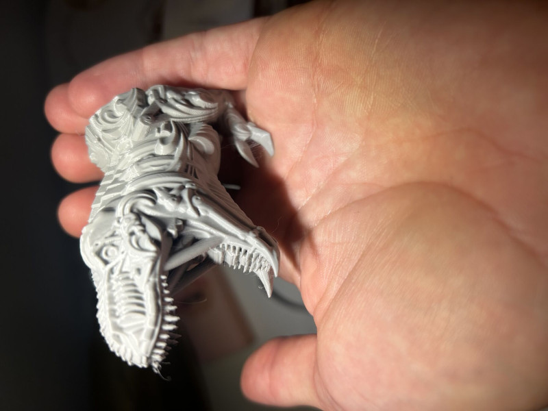

tepenzed
4. szürke Bambu Pla Basic filamentemet használom, mindenféle figurákat nyomtatom 2-20 cm között, viszont iszonyat szőrösen, szálasan tudnak kijönni, rohadt sokáig kell pepecselnem velük, míg sikerül nagy részét eltávolítanom.Szárítóval is próbáltam, ugyanaz az eredmény.
0.08 layer height, 0.4 nozzle, 50% speed.
Azt vettem észre, ha pl 0.2 layer height beállítást használok általánosabb dolgok nyomtatására, ott kb semmi.
Ez normális lenne? Gyári profilokat használok.
pl nezzetek a dino szajat vagy kezet

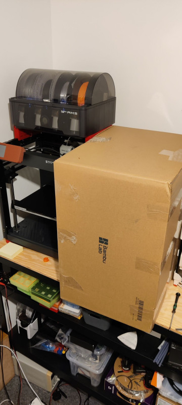

Egy kérdés aki már átépítette. A szeletelőben mit kell beállítani p1p vagy p1s?
Scallion
Sajnos nem redukálható a mérete, kibontottam és nem levegővel van tele.

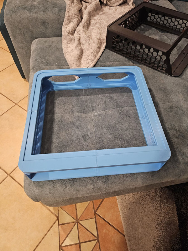

Scallion
Talán így látszik.
