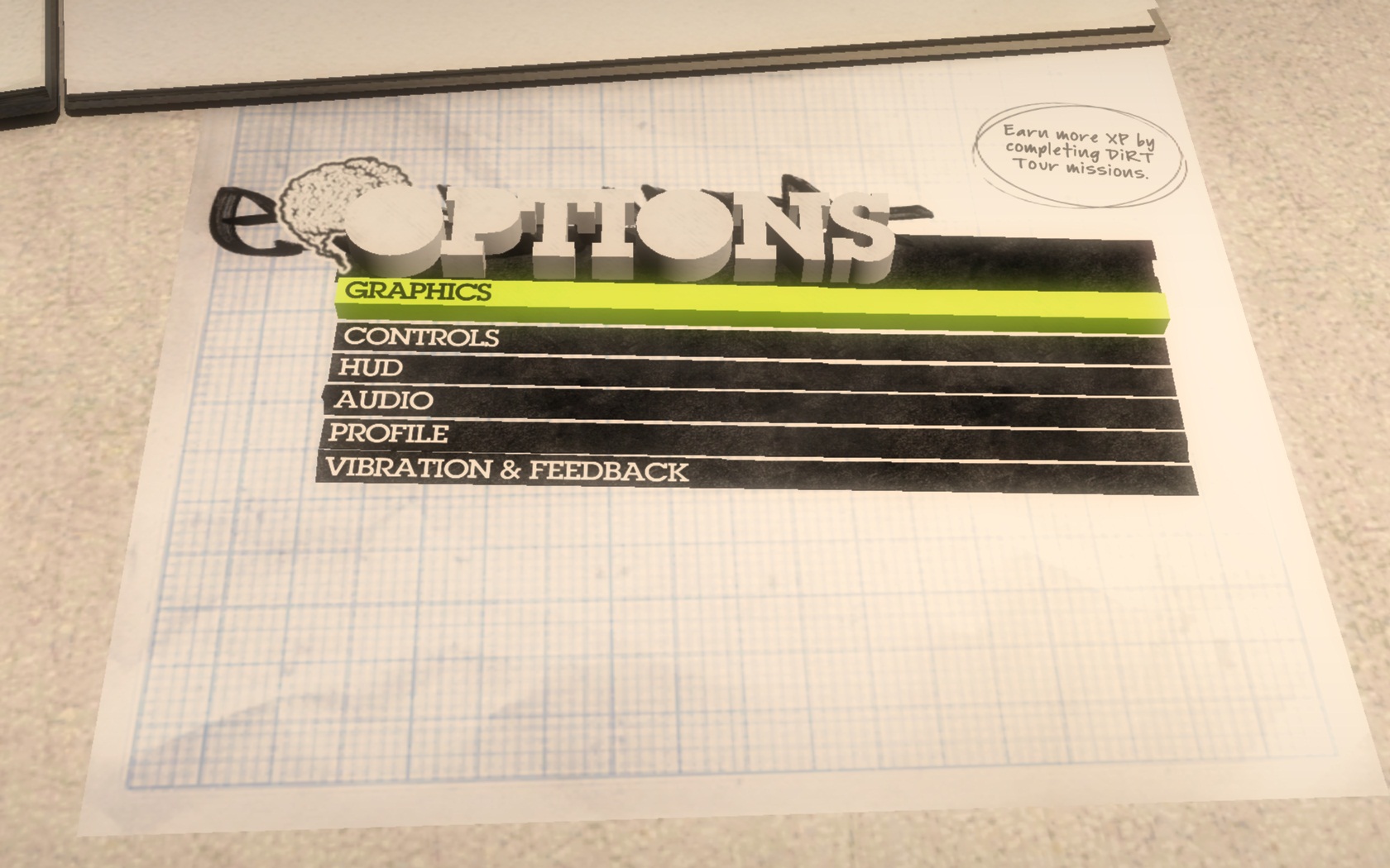

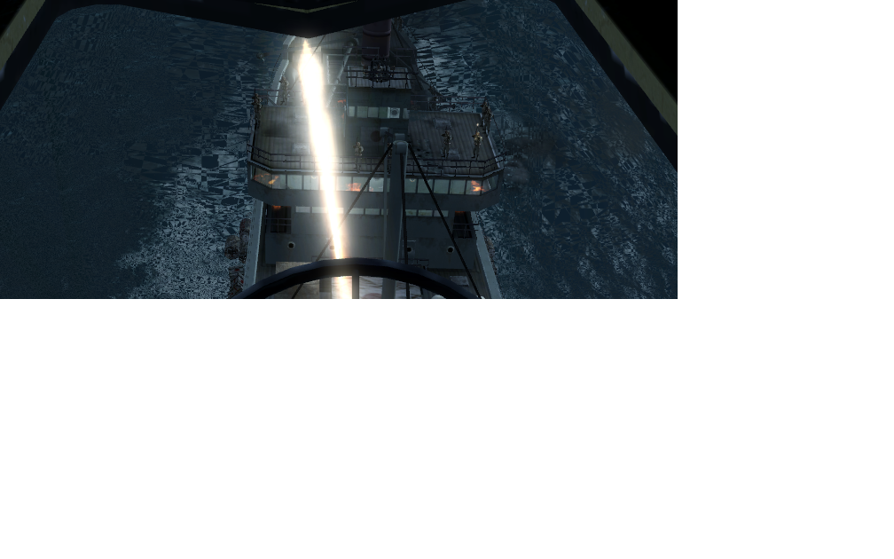

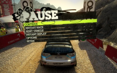

Megtudná nekem mondani valaki, hogy miért ilyen szaggatottak ezek a vonalak?
És, hogy ezt máshol is tapasztalom. Mit kell állítani, mert nagyon bosszant, hogy így néz ki!!! A menüben is borzalmasan néz ki!
Itt is jól látszik
És nem csak ebben a játékban. Van amikor video közben is ilyen meg amikor netezek is?!
