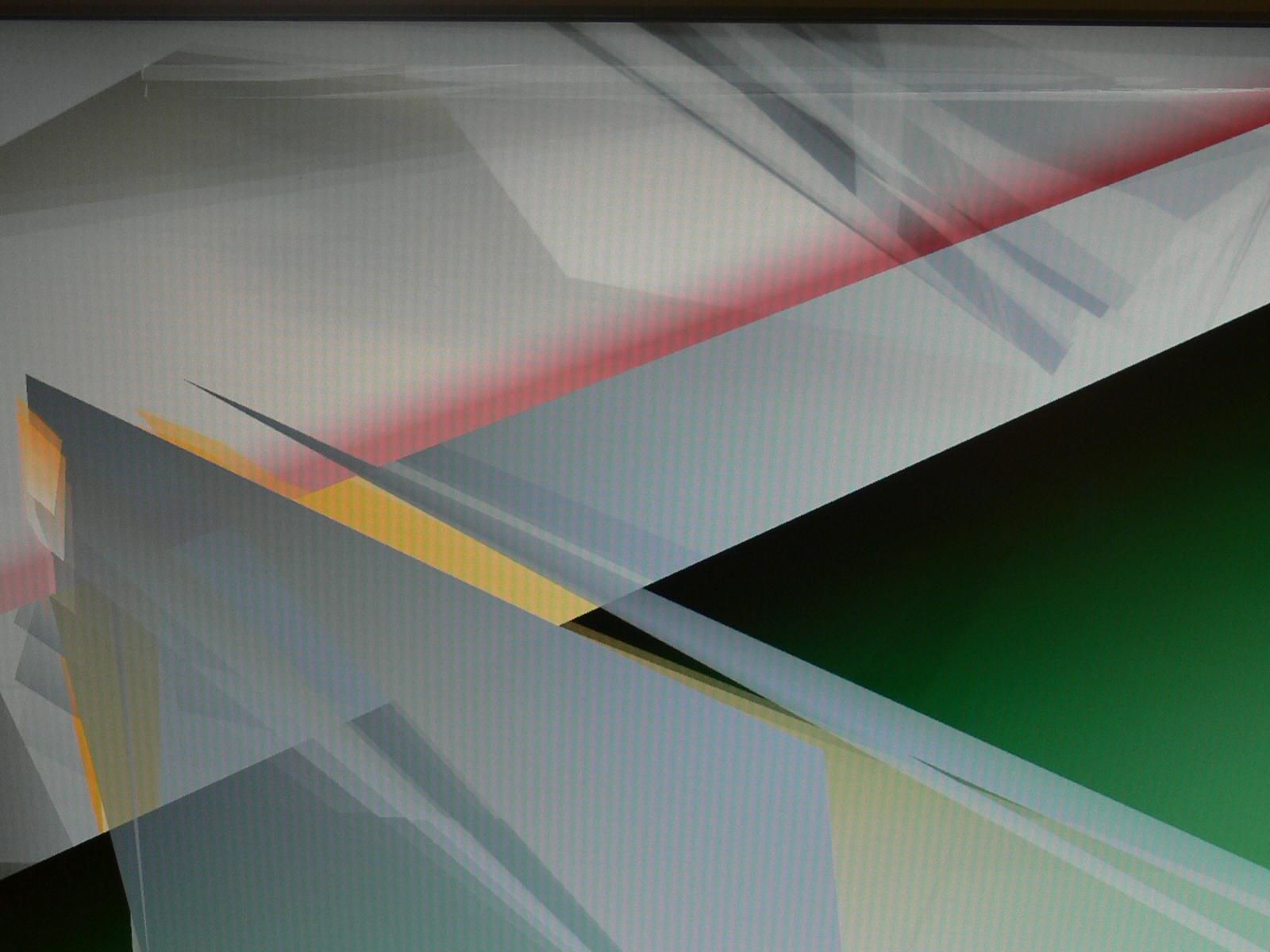

A problémám a következő. Widows indításkor boot képernyő után fekete fehér négyzetek jelenek meg, néha világos és sötét két négyzetek. Egy cd-ről bootoló linuxot el tudtam indítani minden hiba nélkül. Xp-t újra telepítettem és addig nem is jelentkezik a probléma amíg a vga drivert nem telepítem. Utána előjön az említett probléma. Csökkentet módban leszedem a drivert, akkor működik rendesen. Másik drivert is kipróbáltam, szintén "zenész". Előfordulhat, hogy a vga adta meg magát? Egy agp 8500gt-ről van szó.
