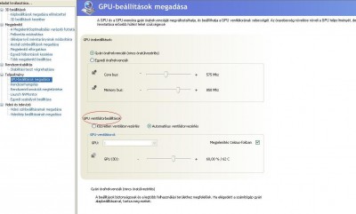

Undoroid
lancer77 #25316 üzenetére
Az nVidia driverben is van lehetőség erre!Természetesen egy nTune-nevezetű program segítségével!Ott két beállítást használhatsz:
Közvetlen és autómatikus...
Ha kiválasztod az egyiket,akkor -értelem szerint-kikapcsol a másik.Nos az ismerősömnél ez nem így van!Nála olyankor mindkét fület be lehet kapcsolni egyszerre!
Nem értem,hogy pontosan mi okozta/okozza ezt!
Lehet,hogy a driverben van valami?Nálam a kártyához adott driverrel(ForceWare 175.16) megy,nála pedig a legfrissebb WHQL-aláírású van fent!Hallottunk már félresikerült,de WHQL-aláírással rendelkező illesztőprogiról,ami érdekes dolgokat művelt!
szerk: " Sajnos radeonos vagyok ... " Miért baj az?Nekem is volt(HIS Ati-Radeon 9800Pro) és teljesen meg voltam elégedve vele!Sajnos egy UNDERCLOCK végzett vele.
Üdv: Undoroid
Undoroid
lancer77 #25314 üzenetére
Köszönöm a gyors választ!
" Ezeknél a kariknál már normális ... " Nekem EZ van a gépemben,de semmi ilyet nem produkált még sohasem!
Ráadásul a két kártya majdnem egyidős.Rendszeresen ki vannak porolva és újra vannak pasztázva!
Mint írtam is: A Rivatuner és a driverből való fixálás nem működik...
Más ötleted nincsen?Most erősen az nBitor-ban gondolkozok!
Üdv: Undoroid
