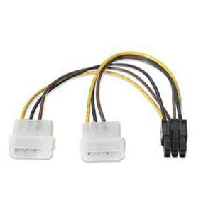

Akad köztetek valaki a belvárosban/centrumban akinek van felesleges molex->6pin vga tápátalakítója?
Itt az új kártya előttem, és nem tdom használni én hülye...
Holnap meg semmi sincs nyitva...Üdv.:

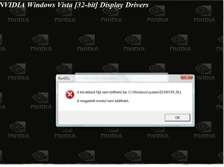

dinka.86
lala42 #25803 üzenetére
szia. újratettem a vistát, és most megint feltettem a drivert, de most sem az igazi, a kép jobb,de nem látom a képet az lcd tv-men, ami össze van kötve a géppel, a monitoron látszik minden, de a tv-n csak a háttér, és más semmi. az msn képe is nagyobb sztem,szóval a driver még bénázik sztem. mi lehet? leszedem felteszem, aztán a mappából is ahogy mondtad de semmi

AgentSmiths #25836 üzenetére
Milyen táp átalakítókat használsz a vga-hoz?
Ilyet, vagy olyat ami csak egy molex csatiból alakítja át?

lala42
dinka.86 #25792 üzenetére
Ez másnál is előfordul.
Megoldás egyszerű. Driver felrak, és xar a kép. Nem leszedni a drivert, hanem ahova kicsomagolta a fájlokat, az az a C:\Nvidia ott találsz egy setup.exe fájlt. Na azt újra elindítod és újra lefut a telepitő. Restart, amikor kéri és tökéletes. Hogy ezt az NV kariknál miért csinálja?Talány.De ez tuti megoldás,
