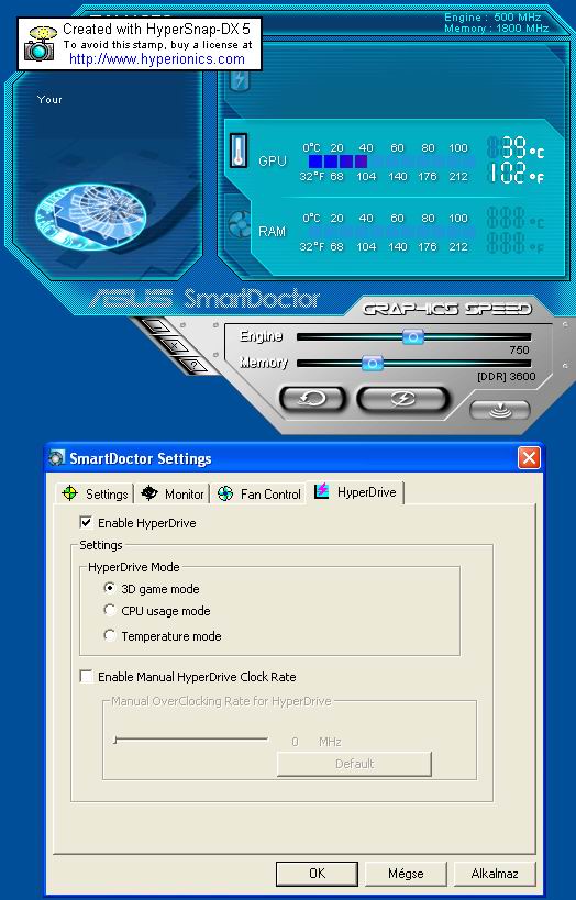

Kötelező #23150 üzenetére
Szerintem is nyugodtan tedd fel az nv oldalán lévő drivert, de a SmartDoctor egy nagyon könnyen kezelhető és az ASUS kártyákra optimalizált, kis mértékben tuningra is alkalmas, ventilátor szabályzására tökéletesen megfelelő program.
Folyamatosan ellenőrzi, illetve mutatja a VGA hőfokát, ventilátor fordulatszámát. -

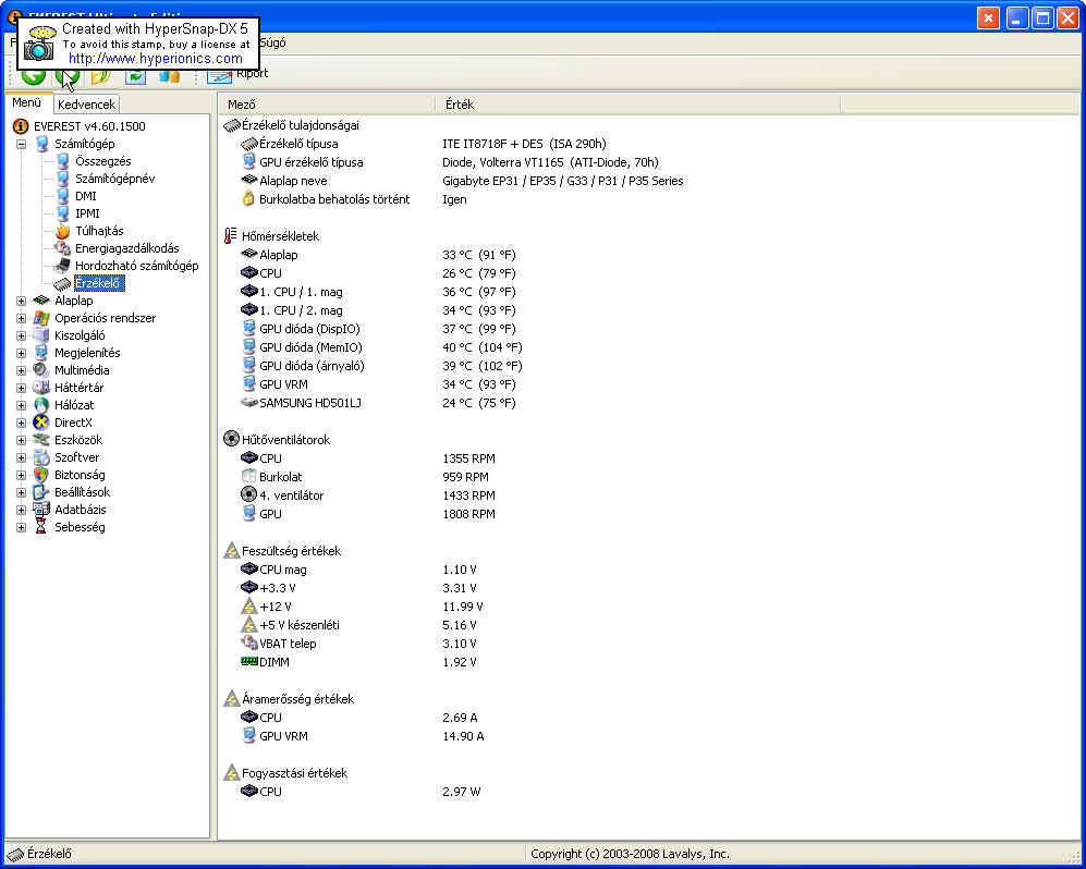

Vasinger! #20370 üzenetére
Gyártó függő, hogy méri-e vagy nem, egy 4870-es karinál az Everest ultimate edition 4.60.1500 ezt írja ki
Hőmérsékletek
Alaplap 35 °C (95 °F)
CPU 25 °C (77 °F)
1. CPU / 1. mag 35 °C (95 °F)
1. CPU / 2. mag 34 °C (93 °F)
GPU dióda (DispIO) 46 °C (115 °F)
GPU dióda (MemIO) 52 °C (126 °F)
GPU dióda (árnyaló) 48 °C (118 °F)
GPU VRM 42 °C (108 °F)
SAMSUNG HD501LJ 24 °C (75 °F) -
