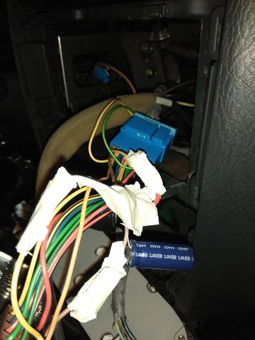

válasz icemad #63312 üzenetére
Nincs bedugva semmi, de most hogy mondod, előző fejet is gerjesztette pl egy teló töltő, de most nem ez vt.
De nem bírtam a fenekemen ülni, volt itthon egy lc filterem, de az max 1A es volt, volt benne egyéb alkatrész is. Leszedtem a tekercset, sorba kötöttem, párhuzamosan egy 35v 1000 es lowers kondit, bekötöttem táp kábelbe (negatív ot csak megskalpoltam, úgy kötöttem be) és szuper, minden zaj megszűnt.
Ilyen igényesen be is dobtam.Na de csak viccelek, nem hagyom így, csak próba volt
Este megcsinálnom vmi igényesebben, lezsugorozva és hnap beforrasztom.
Paráztam hogy ennyivel nem lehet megoldani..."Oh my Goa'uld!"
