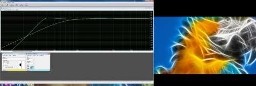

Akkor 4 ohm hidalva mit tud RMS-ben?
Belinkelem a mély láda tervezőbe beírt paraméterek alapján milyen lesz a hangszóró hangja zárt illetve reflex esetében. Hozzáteszem nem vagyok profi de ezek az értékek relevánsnak tekinthető.
A sárga a zárt láda ebben az esetben 15 Liter a javasolt láda méret.
A világos kék a reflex láda. Látható hogy brutális mélyre lemegy majd.
A reflex láda esetén 50Literes láda méretet adtam meg. Ehhez a következő paraméterek jöttek ki:
50L láda
Refelx cső hangolása 38Hz
Reflex cső mérete 10cm átmérő 26cm hossz !!!Ha kisebb a láda egyre nő a reflex cső hossza.
Ha kisebb a reflex cső átmérője lehet rövidebb a cső viszont 100% hogy szélzaj lesz.Hozzá teszem hogy refelx esetén 38 Hz-nél lesz egy kb 22ms késése a hangnak.
Szóval reflexben nagyot fog szólni de ez pop disco zenére jobb.
