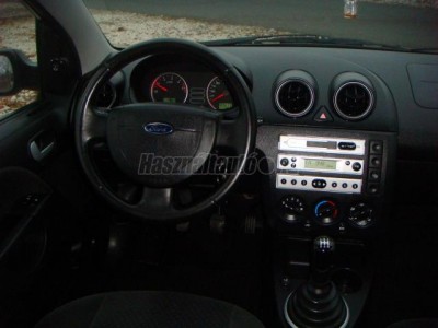

válasz Norbi14 #17706 üzenetére
Ő lehet az ugye? 2005.07 havi a kicskikocsi... de nekem gyanús ez, szóval a müszerfalon még nem látom, hogyan lehetne elhelyezni?
Ha igen, akkor marad durván 35000 rugóm a fejegységre (az asszony ennyiy engedélyezet a központi költségvetésből) mit ajánlotok?[ Szerkesztve ]
(((LG Optimus Black) Samsung Galaxy S2)) Sony Xperia M2))) Iphone 6S; IPad Air2; Iwatch
saphancs
válasz Norbi14 #17702 üzenetére
Köszi, ez azt jelenti, hogy bármilyen hifit bele lehet rakni? Mert ebbe a gyári cucc csak egy vékony kis csik! Olyan 40000 ebe gondolkodom! Tidom, hogy egy ilyen társaságba kövezés jar érte, de nekem a legfontosabb, hogy frankón nézzen ki a műszerfalon a cucc és csak ezt követi a hangzás!
Na így néz ki e, ezt egybe is le tudom cserélni?(((LG Optimus Black) Samsung Galaxy S2)) Sony Xperia M2))) Iphone 6S; IPad Air2; Iwatch
