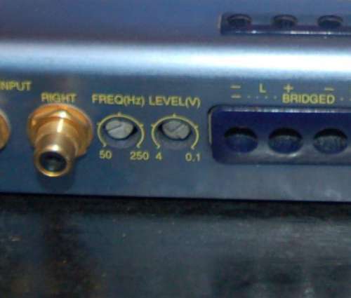

opeter70
Urak!
Lehet, hogy hülye kérdés, de szerintetek meghibásodhat úgy egy erősítő, hogy szól ugyan, de halkabban, mint ahogy kellene?
Gondolok itt pl. arra, hogy ha kimegy benne egy tranyó, akkor mi történik?
Működik tovább, de halkabban, vagy olyankor teljesen "megsüketül" az az oldal?A másik kérdésem Signat RAM3 tulajokhoz szólna:
Engem már a megvétel óta zavar, hogy a freki állító potméternek nincs végállása. Körbe-körbe lehet forgatni.
Közben hallhatóan szabályozza a frekvenciát ahogy tekerem, de szerintem egy potinak nem így kéne működnie.
A bemeneti szintszabályzó, az ok. Az koppan mindkét végállásban.
Megtennétek, hogy megnézitek, hogy a tiéteknem van-e végállása a freki állító potinak?
Köszönöm! -
