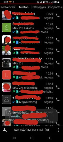

Alap állapot: SIM1-1 Yettel | SIM2-1 Telekom
TruePhone híváslistában
SIM1 jelzése: ?
SIM2 jelzése: 1SIM1-et letiltva, helyére kerülnek a jelzések (indított/érkezett hívások: SIM1 jelzése: 1, SIM2 jelzése: 2)
Cserélt állapot: SIM1-2 Telekom | SIM2-2 Yettel
Megcseréltem a SIM-eket, de ugyanúgy fennáll a hiba és szintén a korábbi SIM1-et (Yettel) érintő hívások kaptak ?-et. (nem forgatta át a jelöléseket, tehát a korábbi SIM felállásnak megfelelően mutatja csere után is)
Most a 2-es foglalatba rakott Yettel SIM-et letiltva a korábbi hívásoknál jól jelzi melyik foglalatban lévő SIM-re/ről érkezett/indult a hívás (persze nem a mostani felállás szerinti SIMhez rendelve, hanem a csere előtti állapot szerint helyesen)
Visszaaktiválva a Yettel SIMet megint kérdőjelessé váltak a korábbi hívások
Viszont csere után aktuálisan indított hívásnál SIM2-2-re 2-es jelölést kap, míg SIM1-2-re ?-et, tehát az S23 SIM1 foglalatát érintő hívás lesz így is úgy is kérdőjeles, viszont most a csere után jól mutatja a SIM2-2-es helyet érintő számjelzést (tehát nem 1-est jelez)
csere után indított hívások a TruePhone híváslistában
SIM1 jelzése: ?
SIM2 jelzése: 2Viszont csak a Yettel-es SIM tiltásával kerül a számjelzés megfelelően megjelenítésre, a Telekom SIM-et tiltva nem változik semmi.
Visszaállítva az eredeti SIM állapotot, minden az Alap állapot szerinti helyen lévő SIMnek megfelelően kerül kijelzésre, de ugye a SIM1 Yettel ?-lel, míg a SIM2 Telekom 1-essel
Na szóval, ha lesz egy kis időm beugrom Yettel fiókba és kérek egy SIM cserét. Utána hátha okosabb leszek

Jim74 #164388 üzenetére
Ha kikapcsolod az 1 SIM-et, és akkor jó, akkor van rá esély.
Cseréld fel a két SIM-et, ha ugyanúgy fennáll a hiba, kapcsold ki a 2. SIM-et. Ha a hiba megszünik, akkor a SIM a hibás. Ha nem, kapcsold ki megint az 1.-t.Ha jó lesz, akkor a szoftver nem jól kezeli le a dual simet.
Ha nem lesz jó, akkor passz.... -

Lefrissült, minden maradt a régi, csak a biztonsági csomag lett áprilisi. A TP még mindig jól jeleníti meg a SIM-eket.

efi99 #164362 üzenetére
Az a baj, hogy Android13 óta, amikor jön egy frissítés, akkor a hívás listában az 1-es sim kerdőjellel, a 2-es sim pedig 1-essel van jelölve. Nálam az segít ilyenkor, hogy gyalulom az appot, újra beállítok mindent, majd visszatöltöm a híváslistát. Samsung telefonon jön elő a probléma. Nekem A52S 5G, Athosnak nem tudom milyen, de Samsung.
AtHoS
TP-t kikapcsolt híváskérpenyővel (smart view tokhoz nem igazodik a TP hívásképernyője) használtam, de igaz a .17ben is ott a ″rendszer″ választási lehetőség rögzítésnél.
Gondolom mivel S23ban van eSIM, így eltolódott a SIMek jelzése és 3 SIMre meg nincs felkészítve, emiatt a SIM1et érintő hívásokat ?-lel jelöli a híváslistában.

Jim74 #164312 üzenetére
Na tegnap felraktam én is .18-as nightlyt, de ebben nem lehet kikapcsolni a TP hívásképernyőt és nincs benne auto hívásrögzítés beállíthatóság, emiatt hívásrögzítéshez a Hívás közbeni képernyőn mindenképpen manuálisan kell indítani a rögzítést.
Viszont belekerült a rögzítési módhoz a ″rendszer″ választhatósága, így ha a gyári tárcsázó képes rögzíteni, akkor a rögzítést kézzel elindítva a gyári tárcsázó hívás közbeni képernyőjére vált és bekapcsolt Auto rögzítés esetén el is indul a felvétel.
Az más kérdés, hogy S23on ugyanúgy problémás maradt a SIMek jelzése a híváslistában.

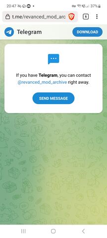

crok
Elemental #164346 üzenetére
Semmit se kell Telegramon csinalni, sot, account se kell, ha megnyitottad volna akkor latod hogy a webes nezete van ott a csatornanak a kiadasokkal vagy egyeb infokkal, abban a letoltesi linkekkel. De mindegy is, van amit egyelore megfelelonek itelsz igy van megoldasod, ennyi.

crok
Cs1csó #164340 üzenetére
Nem, te erted felre / nem olvastad el hogy milyen patch-ekkel tudja ujrairni az eredeti alkalmazast [link] nyisd le, nezd vegig a patch listat. A shekhavat es a j-ch es a cujnu felehez is ott van mit patch-el bele - de mint mondtam ne legyel lusta es ha mas (is) kell bele hat DIY az egesz van vagy 2 egesz perc.
@manager: pontosan ugyanazt ugyanugy senki nem fogja megcsinalni mint a Vanced hiszen jogi uton beszantatta a Google, es senki se hulye. Erre lett kitalalva hogy a patch-eket publikaljak es erre epitenek egy builder rendszert. Nem tud ugyanugy ugyanolyan lenni mert ugyanugy beszantjak.

crok
zeon.hu #164337 üzenetére
[link] a cikk elso harmadatol bar inkabb olvasd el az egeszet. Mezei APK a Telegram csatornan linkelve de nem birom felfogni ezt a gorcsos ragaszkodast se a manager-hez se az APK-khoz, nem veletlen pereltek szet a Vanced team-et..
GitHub reg, a j-hv vagy shekhavat autobuild-re feliratkozol es kapsz mail-t linkkel az apk-hoz. Ha baj van a build-el frissitesz, amig nincs addig vagy nem vagy ahogy akarod.
Nincs olyan mint a Vanced-nel hogy van "uj apk" mert nincs apk, patch-ek vannak. Build-et magadnak is csinalhatsz, van szines-szagos felulet (webes) akar telora akar pc-re. Kattkattfiniss de tenyleg. -
