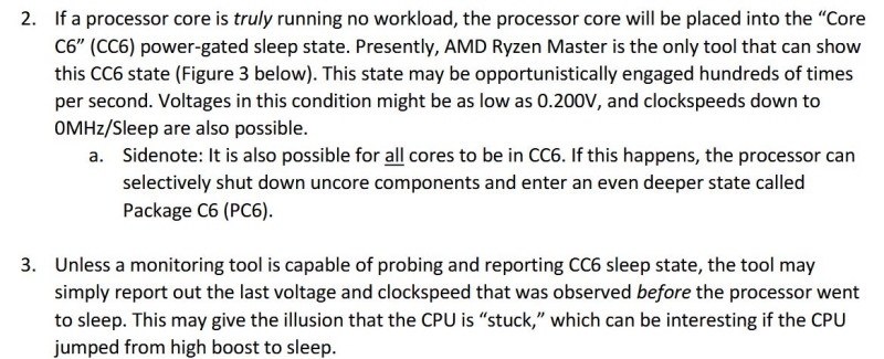

Amikor ti azt látjátok, hogy alszanak a magok, akkor mit láttok a hávéinfóban? Milyen órajelen járnak épp? Nem bonyolult!
Vagy esetleg adhattok még egy kitérő választ, hátha agyvérzést kapok!A probléma az ,hogy lehetetlent kérsz.
Ezt bonyolult megérteni?Amikor ti azt látjátok, hogy alszanak a magok - Milyen órajelen járnak épp
Két rész üti egymást.
Ha alszik, akkor 0 papíron, de ezt nem fogja neked írni a HWinfo.

Egy adott másodpercben arányosan többször vannak kikapcsolva a magok mint bekapcsolva, ennyi lenne a lényege. Pontos százalékot ne kérdezz mert nem tudom.
Pontosabban a C6 residency érték mutatja Hwinfoban az alvó magokat.
Ha tippem lenne több ezerszer kapcsolgat fel le egy mag egy adott mp.ben. -

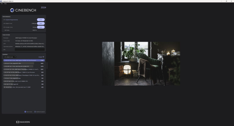

Ha a kérdésedben benne volt az is, hogy "CSAK A CINEBENCH 24-ET NEM", akkor a válasz: Igen. Minden más rendesen terhel. Játékok, cine 23, stb...
Az interwebbe is hiába írom be. Semmi eredmény. Csak nálam fordult elő az egész nyomorult világon!

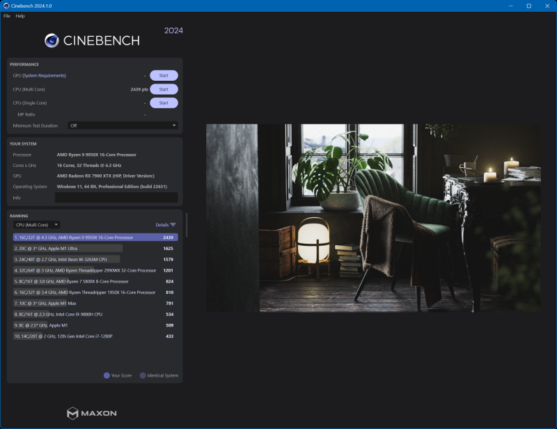

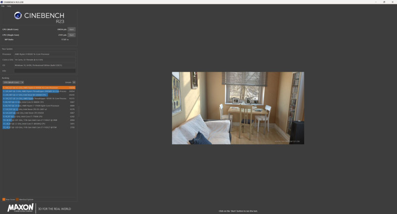

Elkészült végül a Cinebench 23 verzió is a 9950X-el:

Nem tudom a Cine 24-et több szálon futtatni.
Mit csinálok rosszul? -

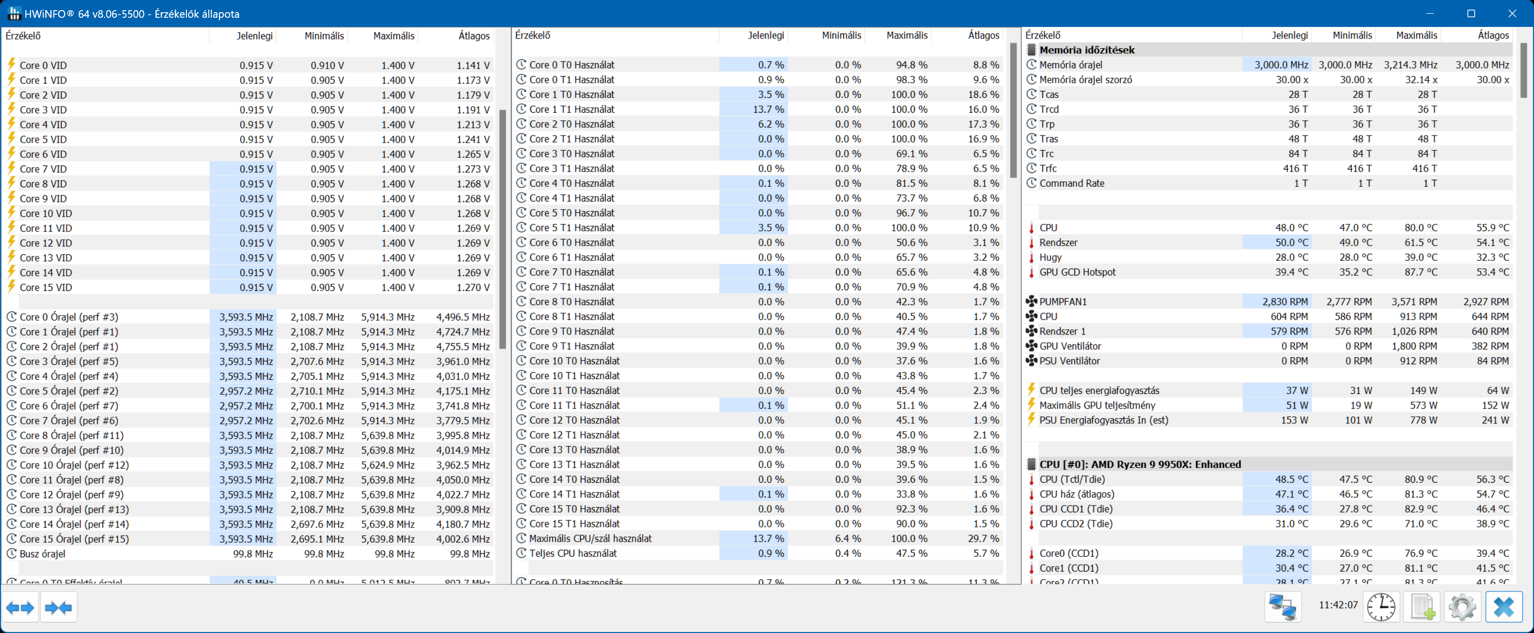

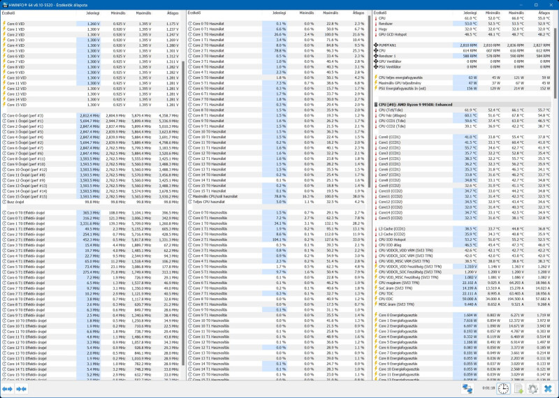

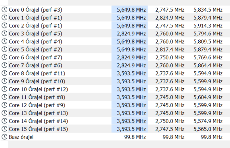

Az egyik furcsaság bal alul az órajeleknél van. Nevezetesen, hogy csámpás a processzor. Az egyik CCD másképp működik.
Teljesen normális, a két CCD nem azonos képességű és ennek megfelelően vannak a különféle változók belőve. Ez a Zen4-nél is így volt.
A másik jobb felül a memória órajel. A maximum eltér. "HOGYMI??!?!?!?" Öntuningoló memória? Már itt tartanánk?Elvben megjelent egy olyan újdonság, hogy az OS alatt is lehet módosítani a RAM beállításokat, tehát elvben ez is egy lehetséges ok.
Ugyanakkor én sokkal valószínűbbnek tartom, hogy a HWinfo64 hibásan olvasott ki egy értéket egyszer, és ezt látod a Max. érték alatt.
Én anno hetekig, hónapokig azt hittem, hogy a RAM-jaim 63.8°C-ig felforrósodnak, mert láttam ilyen értékeket. Aztán először gyanús kezdett lenni, hogy mindig csak 63.8°C-ot láttam, sose többet vagy kevesebbet. Végül a fórumban megjegyezték, hogy ez egy ismert HWinfo64 bug...Szóval kezeld a helyén a dolgot: én legalábbis nagyon csodálkoznék, hogy ha nem egész szorzóval hirtelen a DDR5-6000 CL28 beállításod felugrana DDR5-6428 CL28-ra, miközben minden elsődleges időzítés marad ugyanaz, és még stabil is marad közben a géped...
hokuszpk
"Mondjatok okosakat."
abban jókvagyunk
Ez eddig is ígyműködött. de két megjegyzésem van :
1. az "effective clock" -ot nemlátjuk a képen.
2. a Core x T[0|1] hasznalatnal latszik, hogy az 1-es ccd több magja is elerte a 100% kihasználtságot, de a legkevesebb is 50% felett van ; a kettesben meg 51% volt a teteje, tehát oka sem nagyon volt felmenni magasabb orajelre.
2a. a windowsban be lehet kapcsolva a game mode ; vagy végre belefejlesztette az ütemezőbe az MS, hogy amit lehet próbáljon meg ccd -n belül tartani, mert a folyamatok ccd -ről ccd -re pakolása okozza a legnagyobb késleltetést.
2b. ha nincs bekapcsolva PBO, akkor elképzelhető, hogy az 1-es ccd elvitte a limitek nagyreszet ; a masodiknak nem maradt túl nagy mozgástere. -
S_x96x_S
(9950X)
> Nevezetesen, hogy csámpás a processzor. Az egyik CCD másképp működik.1.)
"The Ryzen 9 9950X’s two CCDs exhibit clock behavior that’s similar to prior generations. One CCD clocks up to 5.72 GHz, while the other maxes out at 5.49 GHz. Compared to prior generations though, the clock speed difference is minor. There’s no preferred core within a cluster, suggesting silicon quality variations are less of an issue. This uniform behavior should ease the burden on operating system thread scheduling."
( https://chipsandcheese.com/2024/08/14/amds-ryzen-9950x-zen-5-on-desktop/
2.)
"Remember I mentioned there’s a significant difference between the two CCDs on this Ryzen 9 9950X. The difference isn’t just the factory-fused voltage-frequency curve, but also the Fmax: CCD0 has a programmed Fmax of 5750 MHz whereas CCD1 has a programmed Fmax of 5450 MHz. And that significantly impacts the Curve Shaper behavior!" https://skatterbencher.com/2024/08/07/granite-ridge-overclocking-curve-shaper/ -
Gróf...
Megosztom veletek, mert számomra furcsa.
A másik jobb felül a memória órajel. A maximum eltér. "HOGYMI??!?!?!?" Öntuningoló memória? Már itt tartanánk?Mondjatok okosakat.
Ilyen volt az Zen 4-ben is? -

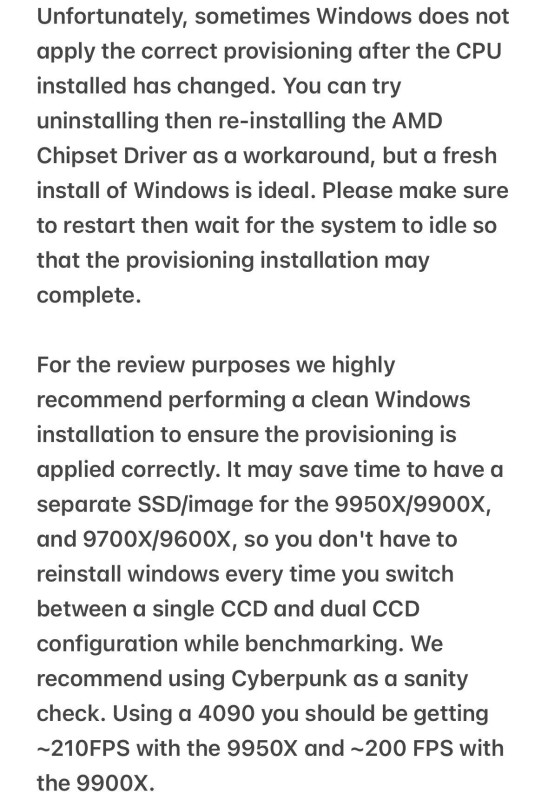

S_x96x_S
érdekesség:
Az AMD ajánlása a tesztelőknek:
- CPU csere esetén a windows nem mindig érzékeli a váltást
és ekkor nem árt az "AMD Chipset Driver" eltávolítása és újratelepítése + újraindítás
- a legbiztosabb módszer a Windows újratelepítése
még
az 1 CCD ( 9600X / 9700X )
vs. 2 CCD ( 9900X / 9950X ) közötti váltás esetén is. -

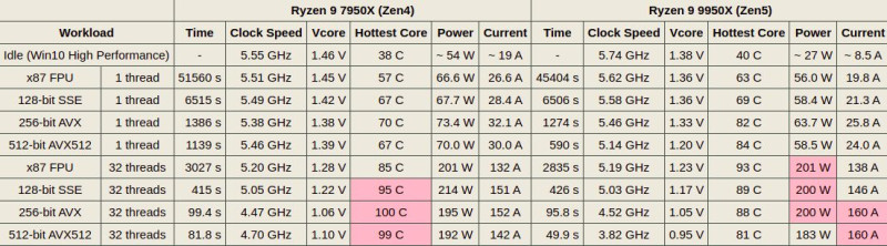

hokuszpk #431 üzenetére
> az avx512 vegrehajtast 2x256 bites megoldasrol 1x512 -re csereltek ;
> ami igy elmeletileg 2x gyorsabb lett.A gyakorlatban erősen visszaesik a "Clock speed"
több szálas avx-512 felhasználás esetén. ( akár 1 Ghz-el is - a 7950X -hez képest ! )7950X 512bit AVX512 32 thread : 4.70 Ghz ( 99 Celsius )
9950X 512bit AVX512 32 thread : 3.82 Ghz ( 81 Celsius )
és ott van még a memória sávszél limit, ami szintén bekorlátozza a vektoros műveleteket.
részletek: http://numberworld.org/blogs/2024_8_7_zen5_avx512_teardown/úgyhogy ha valaki a jövőben megkérdezi,
hogy miért esik nála vissza az órajel drasztikusan , akkor ezért. -
