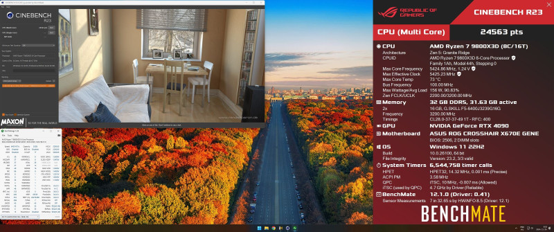

Cseréltem a problémás 9800X3D-met. Az új példány "erősen megtartós"
Hétvégén megtörtént a finomhangolás, stabilitás tesztelés is. A napi profil PBO +200, -35 CO, Scalar off lett. RAM profil 6400 C28 / 2200 FCLK. Néhány eredmény:
Aida64
Karhu - 6 óra
Prime 95 - Large FFT - 7 óra (FCLK teszt)
Y-crucher - VT3 - 3 óra
TM5 1usmus v3 - 25 kör
CB23 - 24563
CP2077 - 1080p low -
