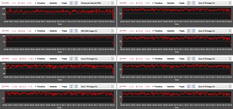

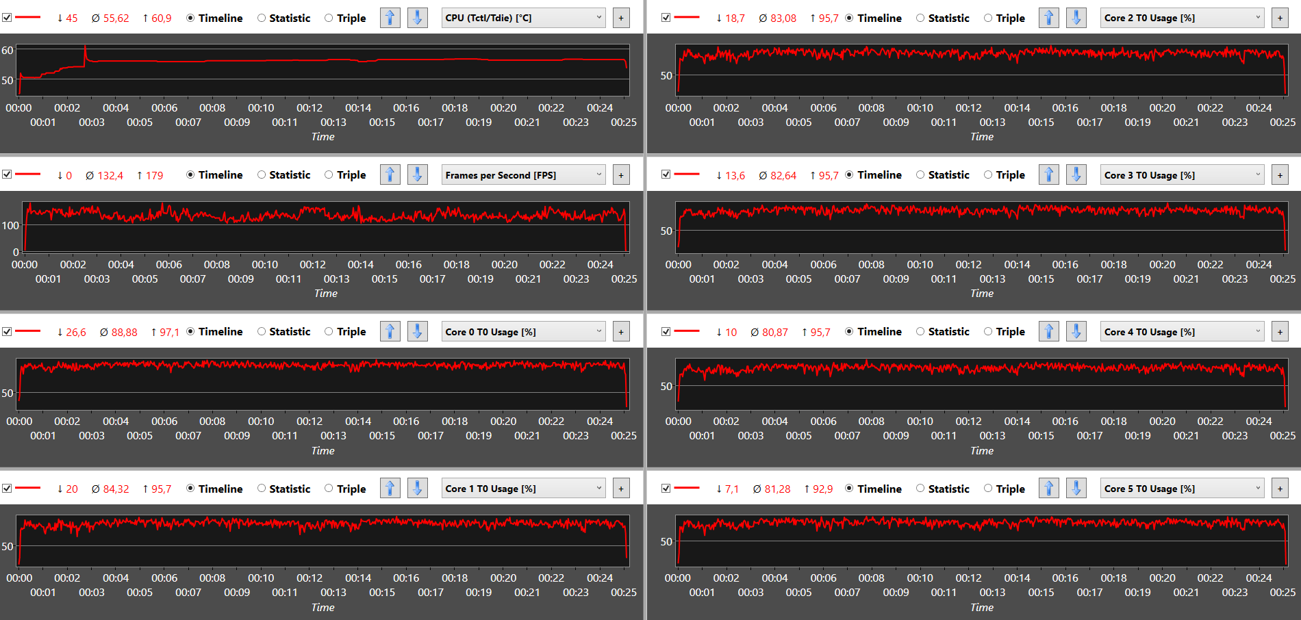

- Félre értés ne essék, el tudom képzelni, hogy a több mag előnyt jelent, de erre nem találtam bizonyítékot. Én nem mernék rá fogadni... (már ha te is erre gondoltál)
- Ennek nyilván az az oka, hogy elég nehéz megbízható mérést csinálni egy folyton változó multi meccs alatt.
- Ennek eldöntésére szerintem egy frametime grafikon lenne alkalmas, valami olyasmi módon, ahogy azt tegnap leírtam.
- Persze, hogy SP-ben tesztelik (már ha egyáltalán), ott van egyedül olyan környezet ahol nagyjából biztosíthatóak az azonos feltételek. Persze az igazi egy beépített benchmark lenne, de az megint csak nem 64fős multi.
Hogy is lehetne MP-ben mérni/tesztelni? Gondold végig... folyamatosan változó a környezet.. az egy teszt alatt becsapódik előtted egy repülő->frame time spike, a másik esetben meg az üres tájat nézed, mert épp nincs ott senki.Azt meg tudod nézni persze, hogy egy adott proci hogy viselkedik, mennyit esik vissza a teljesítmény multi alatt (nagyjából), de így összehasonlítani nem tudsz két cpu-t. Abból indult ki ez.

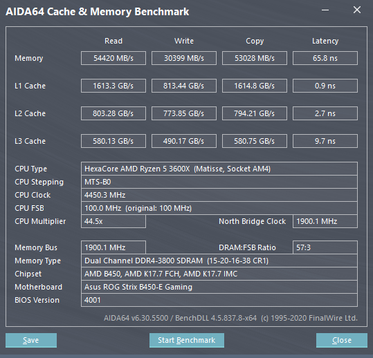

Tippekre lenne szükségem, eddig 4x8GB 3600MHz CL16-16-16-36 1.35V ramokat használtam a 3900X-nél. Samsung b-die, single rank modulok.
Gondolkodom, hogy kipróbálom a 2x16GB-ot. Vagy 3900X vagy 5900X lesz a CPU.
Három verzió közül melyik a javasolt?
2x16GB 3600MHz CL16-16-16-36 1.35V
2x16GB 3800MHz CL14-16-16-36 1.50V
2x16GB 4000MHz CL16-19-19-39 1.40V -

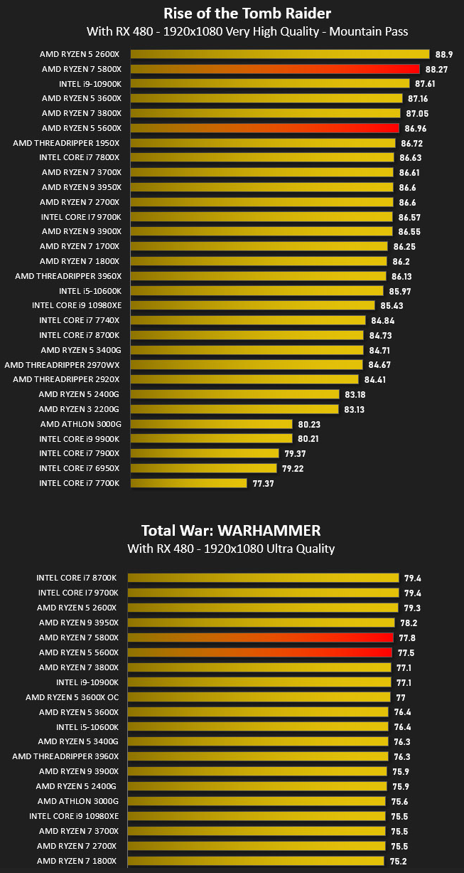

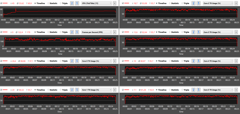

Mint jeleztem, hibás a grafikon. Ez neked a profizmus jele? Az se gyanús, hogy a 2600X leveri az egész mezőnyt? No comment.
A CRT monitorokra sem kell terelni a témát, senki nem írta, hogy játssz 720P, azt írtam, ezen a felbontáson érdemes CPU-t tesztelni.
Teljesen mindegy, hány ember használ ilyen VGA-t, nem alkalmas mai felsőkategóriás CPU-kat tesztelni.

Úgy látom, továbbra sem érted. Pedig a TPU-n is világosan le van írva az általam linkelt oldal bevezetőjében.
"On popular demand from comments over the past several CPU reviews, we are including game tests at 720p (1280x720 pixels) resolution. All games from our CPU test suite are put through 720p using a RTX 2080 Ti graphics card and Ultra settings. This low resolution serves to highlight theoretical CPU performance because games are extremely CPU-limited at this resolution. Of course, nobody buys a PC with an RTX 2080 Ti to game at 720p, but the results are of academic value because a CPU that can't do 144 frames per second at 720p will never reach that mark at higher resolutions. So, these numbers could interest high-refresh-rate gaming PC builders with fast 120 Hz and 144 Hz monitors. Our 720p tests hence serve as synthetic tests in that they are not real world (720p isn't a real-world PC-gaming resolution anymore) even though the game tests themselves are not synthetic (they're real games, not 3D benchmarks)."CPU-limitet, CPU-erőt így a leginkább életszerű tesztelni, alacsony felbontásban, magas részletességgel, hogy ne a GPU limitáljon, minden más mellébeszélés. Ez viszont tény.
A linkelt második teszted szerintem teljesen amatőr, már önmagában az, hogy nem 0-ról indul a grafikon, és 2016-os középkategóriás VGA-t raknak egy 2019-es felsőkategóriás CPU mellé tesztelni, na ez a nem életszerű. Azt pedig tudod, kinek magyarázzák, hogy a 2600X gyorsabb egy 10900K-nál. Bolond azért nem vagyok.

-FreaK-
MPowerPH #30134 üzenetére
Viszont addig kár ezeket az üres frázisokat puffogtatni amíg nem tudod alátámasztani, mert valakinek félrevezető lehet. Lsd. pl. mikor ajánlasz valakinek, simán lehet, hogy a megalapozatlan véleményed miatt fog +40-50k-t költeni procira..
"A tobbi, az hogy ki mit hisz, az meg hidegen hagy."
Na látod, ez nem szabadna hit kérdése legyen
méréseket kéne látni róla...
Úgy tudnám elképzelni ezt a tesztet hogy két, egy generációba tartozó cpu (pl. 3600x+3800x), all core, fix órajelre állítva, és egy adott 64fős mapon (van annak mindig egy fix pontján) menni 10-20x / cpu és átlagolni az eredményeket, vizsgálva hogy mennyi a szórás a frametime-ok között.
Na de erre kinek van ideje persze. Aki meg ezért kapja a fizetését, az meg nem csinált még ilyet
#30136
"Masok is irtak, nincs ebben semmi varazslat, nehol keves a 6 mag."Igen, a homeopátiára is írnak/mondanak sok féle jót.. aztán meg a világ egyik legnagyobb átverése.
MPowerPH
Erdei88 #30135 üzenetére
Nalam nem volt instabil semmi, leven huzva sem volt.... Masok is irtak, nincs ebben semmi varazslat, nehol keves a 6 mag. Az uj cimekben remelhetoleg mindegyikben keves lesz, az jelentene azt, hogy van fejlodes.
De mar irtam akkor, amikor beuzemeltem. A 10900K utan shocking volt.
-FreaK-
MPowerPH #30131 üzenetére
Erre azért mutassatok már légyszi valami bizonyítékot.. sokan skandálják ezt de most már azért illene méréssel is alátámasztani. Az meg nem lesz egyszerű, mert azt szokták mondani, hogy ez főleg 64fős multiban probléma amit meg nehéz mérni, mivel folyton változó a környezet. De talán egy sima single map is megfelelne, kellene csinálni frametime grafikont és összehasonlítani. Addig ez így a levegőbe beszélés véleményem szerint.
Én váltottam 4/8-ról (6700k) 8/16(3800x)-ra aztán 6/12-re (5600x) és nem tudom alátámasztani ezt.. az első kettő között még talán érezhető volt, a két Ryzen között már nem nagyon, pedig én aztán elég érzékeny vagyok az akadásokra.
Hozzáteszem csak BF1 és BFV-ről tudok nyilatkozni, viszont érzésre nem adunk, szóval lássuk a méréseket..A valóság ezzel szemben szerintem az, hogy a BF játékok bármilyen konfigon tudnak stuttert produkálni megfelelő körülmények között. Abu régebben leírta hogy miért, az engine hibája leginkább, ha jól emlékszem.

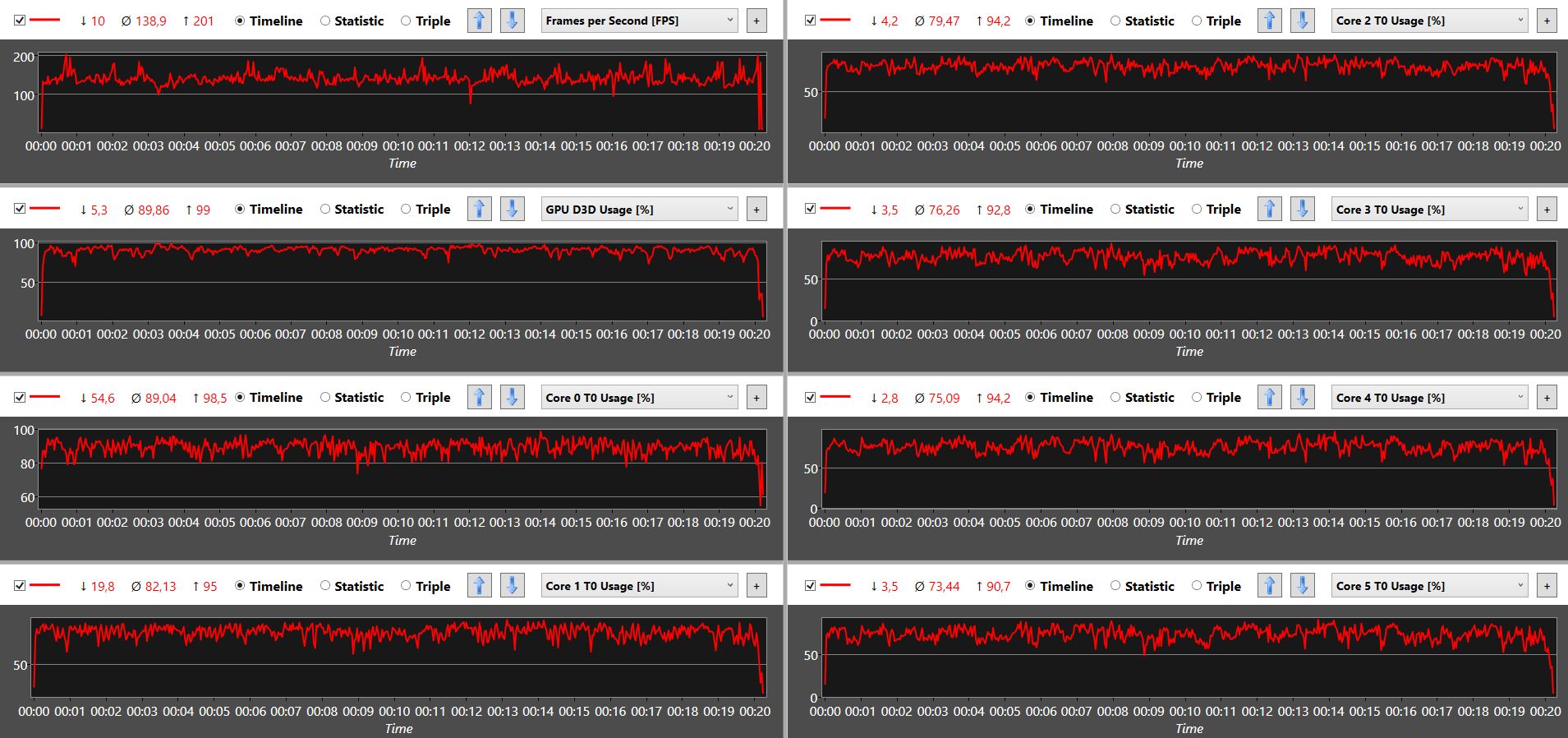

pckownz
Pontos szamokat nem tudok most irni, de tapasztalat alapjan jol skalaz. A 3600-at megtudta enni, foleg a repulo animacio alatt. Abbol kiindulva, hogy a 3600-on 40-60% korul volt atlagban az ossz cpu usage, 3900X-en meg 10-15%, igy azt mondanam, hogy oszlik a terheles.
(1080p@144)Ha pontosabbra vagy kivancsi, dobj egy privatot, hogy mit nezzek es ralesek

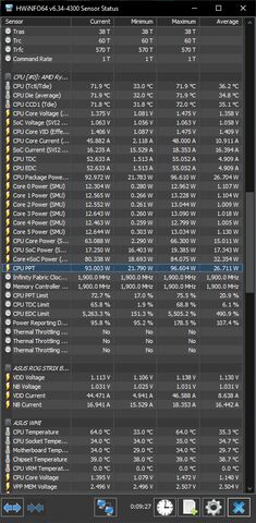

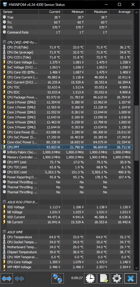

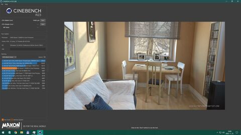

HSM
Igen, nekem is ezt jött ki, illetve mások is hasonló dolgokat mértek a PPT limit módosítával, amit szintén linkeltem (második bekezdés [link] ).
Amúgy perf/watt tekintetében nekem a saját CPU-mon allcore kb. 4Ghz magassága volt a legszimpatikusabb, pontosan nem mértem meg/teszteltem ki, de kb. 1,07V környékén kér hozzá, és az még azért értékelhető gyorsulás az alap 3,6Ghz-hez képest, és még nem száll el a fogyasztás sem túlzottan.
#30111 Chaser : Nekem korábban a hatmagos HT-s ős-Xeonon (X5660) soha semmilyen gondom nem volt kevés szálas alkalmazásokban, pedig 2016-óta használtam. A win10 rendesen lekezelte. Pedig én korábban észrevettem még 2010 körül a HT hátrányait win7-en, 3 évig volt kikapcsolva emiatt az i7-920-asomon.
Egyébként újramértem most a bekapcsolt SMT + 6 szálat, és most nem volt akkora esés, a korábbi mérésemhez képest +2W lett fogyasztás, és 1020 helyett 1090 pontot adott 6 szálon.
Egy dolog változott, most kikapcsoltam a preferált magokat, ahogy egyébként használom, a korábbi tesztemnél bekapcsolva hagytam, hogy egyedül az órajel/feszültség különbözzön a gyári alap/PBO beállítástól. Tehát úgy tűnik, szól bele a kelleténél jobban a pontokba, az SMT OFF mérésem is preferred cores nélkül adott 1145 pontot."olyan játékoknál lassít gondolom, amik max 6 szálat használnak, azoknál egyértelműen előnyösebb a 6 mag, mint 6 mag+6 szál vegyesen"
Ezt is még a Xeonommal teszteltem alaposabban, ott pl. BF4 5 szálat használt DX11 módban, 6-ot HT-val és kb. egál volt, de főleg Mantle alatt inkáb HT-val ment jobban [link] .
Itt Ryzenen még a CCX-ek is bonyolítanak picit képen, szvsz az is inkább az SMT-nek kedvez, hiszen több feladat tartható vele CCX-en belül, persze nyilván ehhez speciális optimalizálás is kell.SoC fesz sajnos kell ennyi, szerintem nem sok. VDDP nálam is 0,9V, VDDG 0,95V, de a SoC kér ennyit, bár van rajta némi ráhagyás, a 24/7 használat miatt. 3733Mhz szinkron IF-el, GDM nélkül 1T-n azért igénybe veszi a vezérlőt is.

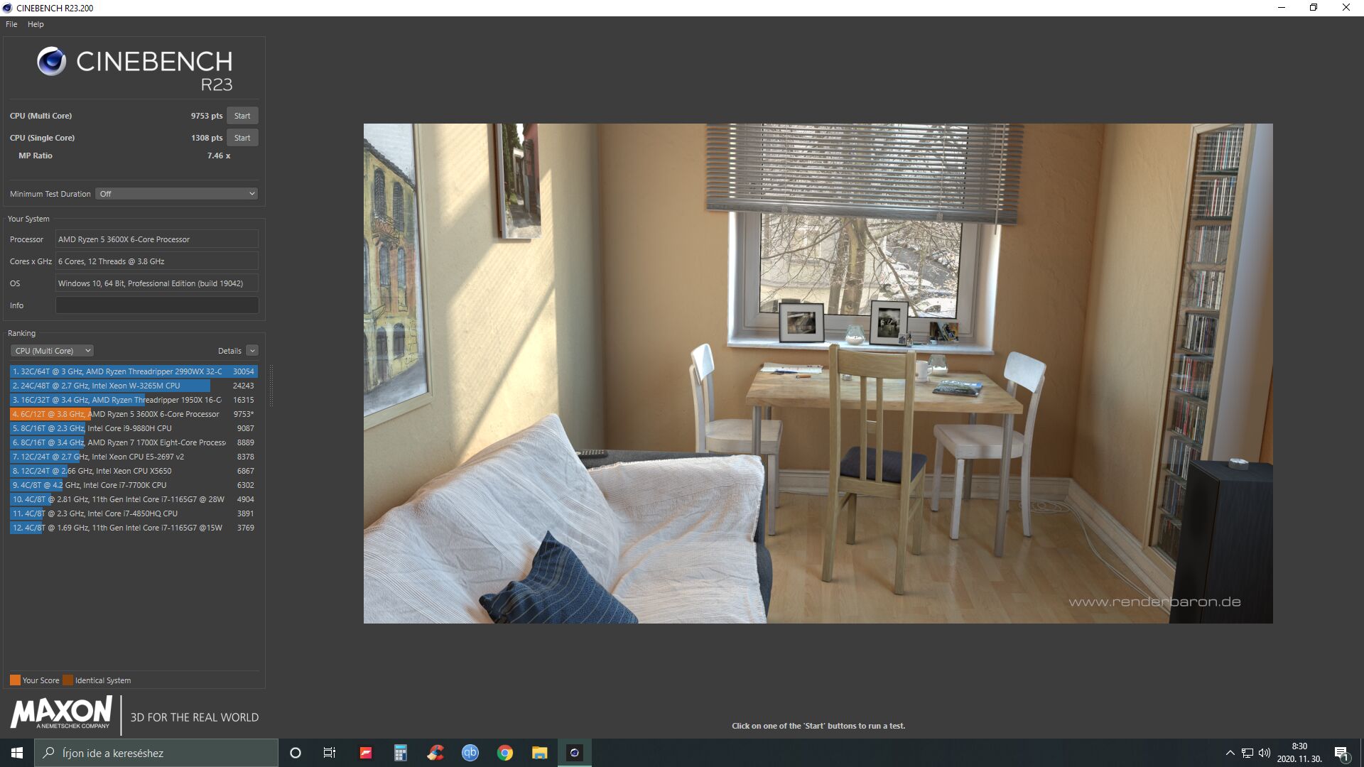

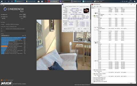

Nálam egyébként 3800 pont felett ad a Cinebench R20 így: [link] .

Toms Hardware-en ennyit mértek alap beállításon: "We began with the non-AVX stress test in AIDA64 and found that the Ryzen 5 3600 drew 67W"
AnandTech-en: "We see peaks here up to 80 W, but the big variable threaded scenario bounces more around the 60 W mark for over 1000 seconds."
A 3600 tényleg a 65W-os megjelölt TDP-je körül van....ami a 65W-ra jelölt Ryzen 7 3700X-re már nem igaz, mert az már 70-80W-ot fogyaszt alapon.

Motaba78
Motaba78 #30087 üzenetére
Tegnap este nem adtam fel, a ramot beraktam xmp szerint (3200MHz )adtam neki 1,35V-ot manuálisan, testmem tesztel 1 órát teszteltem, nincs hiba, cpu-t hagytam alapon a feszültséget - offsettel 0,1V-al csökkentettem, A hőfok is megállt max 66°C-nál. A hőfok cinebench alatt mérve hwmonitorral.
Cinebench r23-al teszteltem mind single, mind multi coreban több körben. Nincs hiba.
Most jelenleg nem dob hibát.
Finomhangolás veszi kezdetét. -
