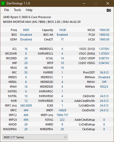

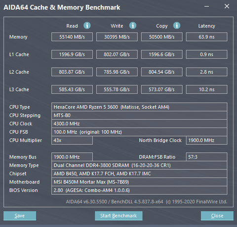

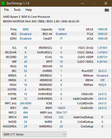

South Velen
South Velen #30898 üzenetére
sikerült 3600Mhz-n is csinálnia
na jó, megy vissza és az életben rá se nézek többet asrock lapra

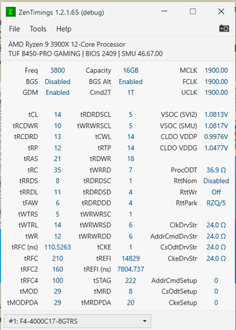

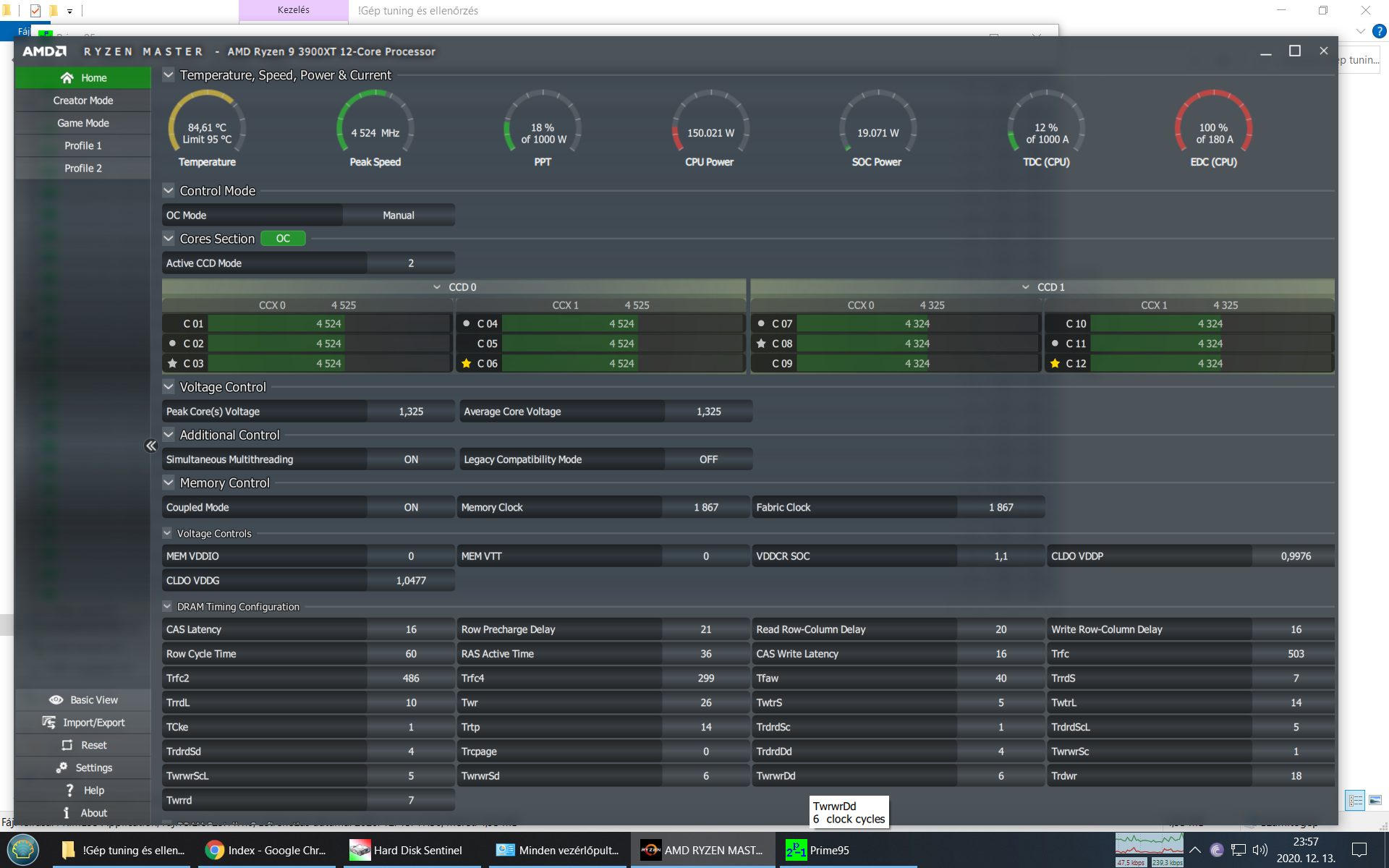

fairi

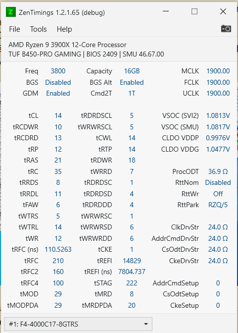

Vetem egy ryzen 3900xt, úgy tűnik picit peches voltam, Silver sample sikerült csak. Meg is látszik kis játék után a CTR 1.0-val
LLC=3
1.325V lett a core voltage és a CCD0/CCD1 4525/4325 Mhz
[kép]
Asus B550 TUF gaming az alaplap, hűtő egy Noctua D15
Prime95 small FFT-nél 150w és max 85 fok körül stabil most, szobahő 20 fok. Hiba nélkül bírja.legyek happy vagy még lehet ezen finomítani, 4550 Mhz nem jött össze, prime összeomlik pár perc után Pc újraindul.
CCD1 elég rossz, 4350 nem tudom megadni neki, prime95 összeomlik a PC-vel együtt. voltage emelés után lehet bírni, de nem tudom mi a max amit szabad fix értékként. -

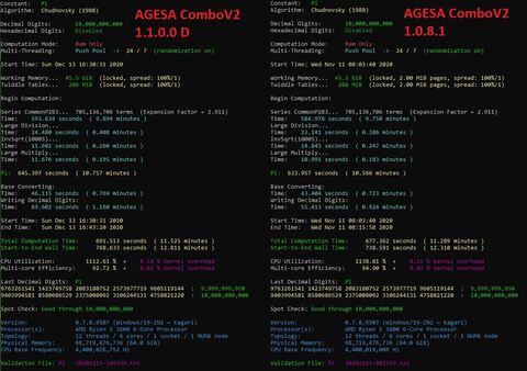

Egy kis AGESA érdekesség.
Tesztkonfig a gépem, ami az adataimnál látható.
Két különféle BIOS és dettó ugyanazon BIOS beállítások, azaz nagyvonalakban allcore 4.4GHz és 3600MHz-es RAMTesztprogram : Y-cruncher (0, 1, 9 - es beállításokkal futtatva)
Nagyon enyhe (bár összességében fél perc) lassulás az új AGESA javára. -
