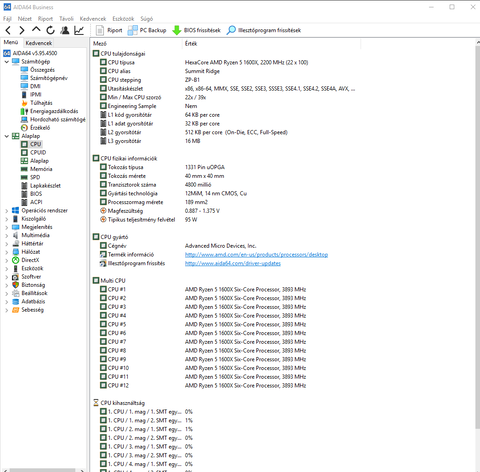

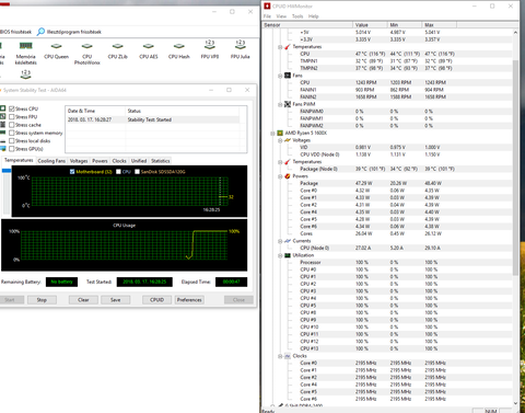

Pro!Petya
Habi10 #24557 üzenetére
Na egy kicsit utána gugliztam ... Annyi a hiba hogy egyszerűen nem lép ki idle állapotból.
Sokan jártak már így mint te, viszont több megoldás is szóba jöhet:
Cmos reset.
Bios defaultot neki , aztán oc.
Bios update.
Pstate állítás
Chipset driver clean és reinstall (master ryzen reinstall ha használod)
Ryzen energia séma kipróbálása
Win reinstallnah jah kb ezeket találtam így pár perc alatt. Azért ennyi mert szinte mindenkinél más oldotta meg a hibát.
#24559 -re :

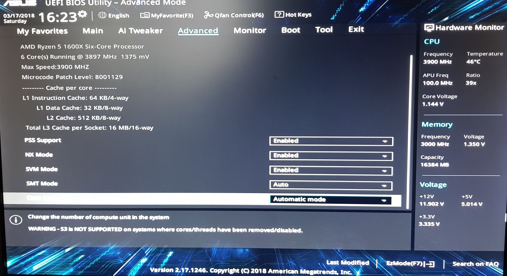

Nem látni mit takar az opcó ami ki van jelölve (jah és az Ai tweaker-es rész kéne) ... viszont az a 46 fok már a biosban az derék

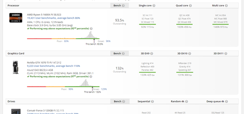

raubisoda
cpucoreparking3 szedd le indítsad el rendszergazdai módban és húzd 100%-ra.
Pro!Petya
Habi10 #24555 üzenetére

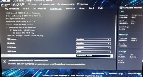

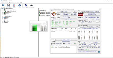

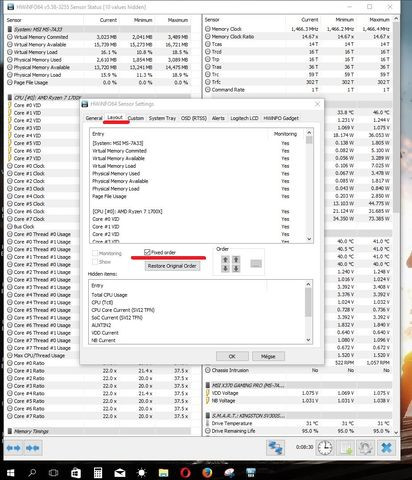

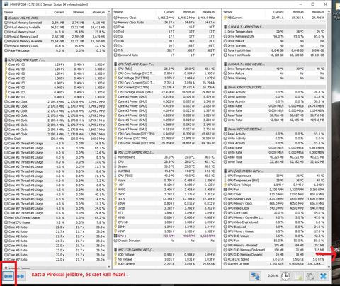

Ha van, akkor HWinfo 64-el monitorozz (szétnyitva 2-3lapra). Úgy kéne egy kép terhelés alatt meg egy idle is jöhet.
Sztem nem lép ki pstate-ből. Aida-ban a cpu-nál a max Mhz-et kéne mutatnia a max szorzóval alapból.
Bios képek is kellenének. Win séma mire van állítva? (ott is megkéne nézni a max proc teljesitményt 100%on van e) Esetleg másik séma kiprobálása így első blikkre. -

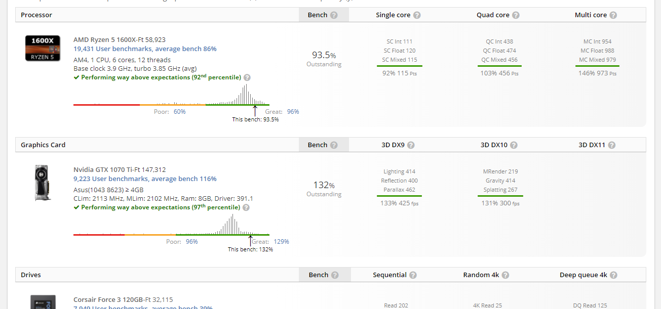

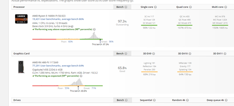

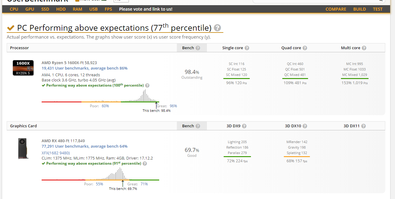

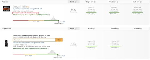

Habi10
MaxxDamage #24549 üzenetére
ezaz mindenkié jól teljesít enyém meg nem
mi lehet az oka?mi állitja a turbó értéket?
Habi10
SECTORnooB #24550 üzenetére
nem nívó de láthatod hogy mennyivel gyengébb az átlagnál,kérdés hogy miért!!???

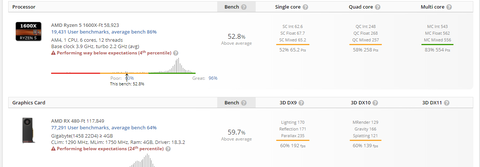

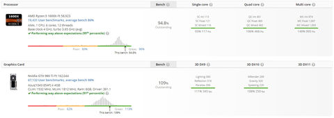

Habi10
Szaisztok!
Mostanában nem nagyon vagyok megelégedve a gépem teljesítményével,ezért lefutattam több tesztet is és valamin megakadt a szemem,nagyon rosszul szerepelt a procim a listán szereplő többi azonos típusú procihoz képest mindössze 52% kapot,holott az átlag érték 80% körüli.,amit észre vettem hogy a turbo nálam csak 2,2 Ghz még a másik két esetben majdnem 4Ghz mi lehet nálam elállítva?mi okozhatj a hibát?hogyan javitsam?
Előre is köszi

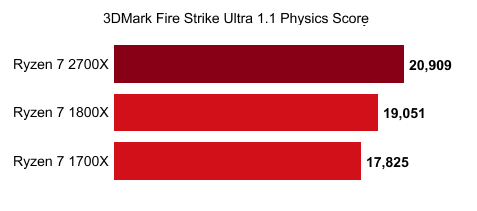

Pro!Petya
Alvin_ti4200 #24507 üzenetére
Azt nem értem mondjuk ha már leakelnek akkor miért 2400-as ramokkal benchelnek mert szerintem így azért nem ad valós képet..
Így nekem eddig nem nagyon érné meg az upgrade...
DE ha mondjuk a 2600X -et lehetne majd 4.3 v netalán tán 4.4 köré tekerni all core-on és tényleg enné a 3600-4000es ramot abban az esetben lehet lesz egy eladó 1600X-em
Csak mert az első benchek anno erre a procira is 3,8 - 3,9et írtak all core maxra aztán azért csak maradt benne egy laza 200mhz(máramelyikben)
2700X Fire stike Ultra Physics Score : 20909
1800X --------------/////////------------------ : 19051
1700X---------------////////------------------- :178251600X @ 4.1 ------------////////-------------:19192
Sima Fire strike alatt is 19200 felett dob picivel.
Más is méricskélne kicsit ha van ideje? PLS, THX

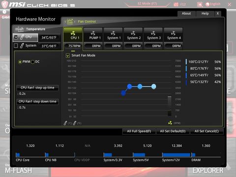

en forditva csinalnam, a legsotetebbkekpottyot tennem mondjuk 30 fok 50% -ra, az egyel vilagosabbat 50 fok 50% -ra, a legvilagosabbat 72 fok 100% -ra, a maradekot meg valahova a ketto koze saccper legyen 60 fok 70%
de minden huto mas, ha neked is valami brutal darab van, vagy viz, akkor nem lesz gond. -

Alapból 50-55 fokig nyugodtan lehet tolni őket 20% körül, 65-70 foknál kell adni Nekik 40% körül, és felette pedig mehet fentebb. Akkor még annyi hangja sem lenne játék alatt. 5GHz-s 6700K-t hűtöttem vele lényegében hangtalanul. ~1100 rpm körül, és 650rpm az alja a 143-aknak.
Most, ugyan így csináltam meg a Silent Wings 3 ventiket, lényegében 60 fokig 500rpm alatt mennek.
Kicsit matekozni kell, hogy hol van az a pont, ahonnan elkezd szabályozni, mert ugye ha nincs fan stop a ventiben akkor van olyan pont, ahonnan nem szabályoz. Pl. 10%-ig leviszed, akkor hiába állítasz be szabályzást 10-25% között, lényegében nem történik semmi.
Rocket6: Tök azt hittem, hogy nincs rajta led, és ezért olcsóbb. Közben még megy az agyalás, mert agyaltam azon is, hogy teszek alá egy mortar-t, mint ahogy nekem is van,de az eléggé kitolja a keretet. Alapból nem terveztük, de kell ház, és táp is.. így marad az a320m bazooka.
BullKoxa
NdrewSunix #24524 üzenetére
Szia! Nálam azért van a max 56% ami már 54% van ,mert elég brutál a ventim. ilyen a coolerem, és ezt a ventit is használom hozzá amit gyárilag adtak hozzá. Te teheted 100%-ra is mondjuk 80 C°-nál. Nekem a hangja miatt van max 54-n, ezt még elviselem játék közben.
bandika0626 #24501 üzenetére
Az első kettő pöttyöt odaállítottam, most egy fokkal azért jobb, nincs akkora "kilengés".
Ezek szerint akkor nem az én Gammax 300 -as hűtőmmel csinálja csak ezt. -

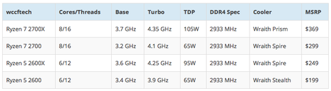

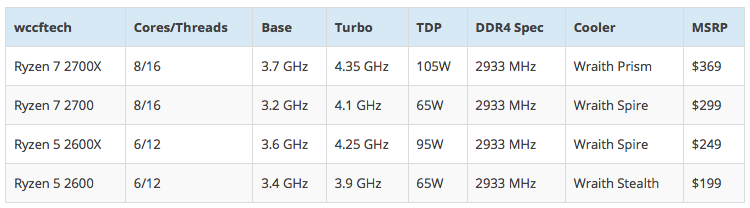

Friss morzsák az új Ryzen-ekről
Végleges specifikációk és árak
Ryzen 7 2700X - 10%-kal gyorsabb, mint a 1800X és olcsóbb, mint az 1700X
Hivatalos megjelenés: április 19.

BullKoxa
NdrewSunix #24500 üzenetére
bandika0626
Az első 2 pöttyöt tedd 40%-ra azt hiszem az van a függőleges tengelyen hogy egy egyenesbe legyen. Akkor állandó fordulaton fog menni.
