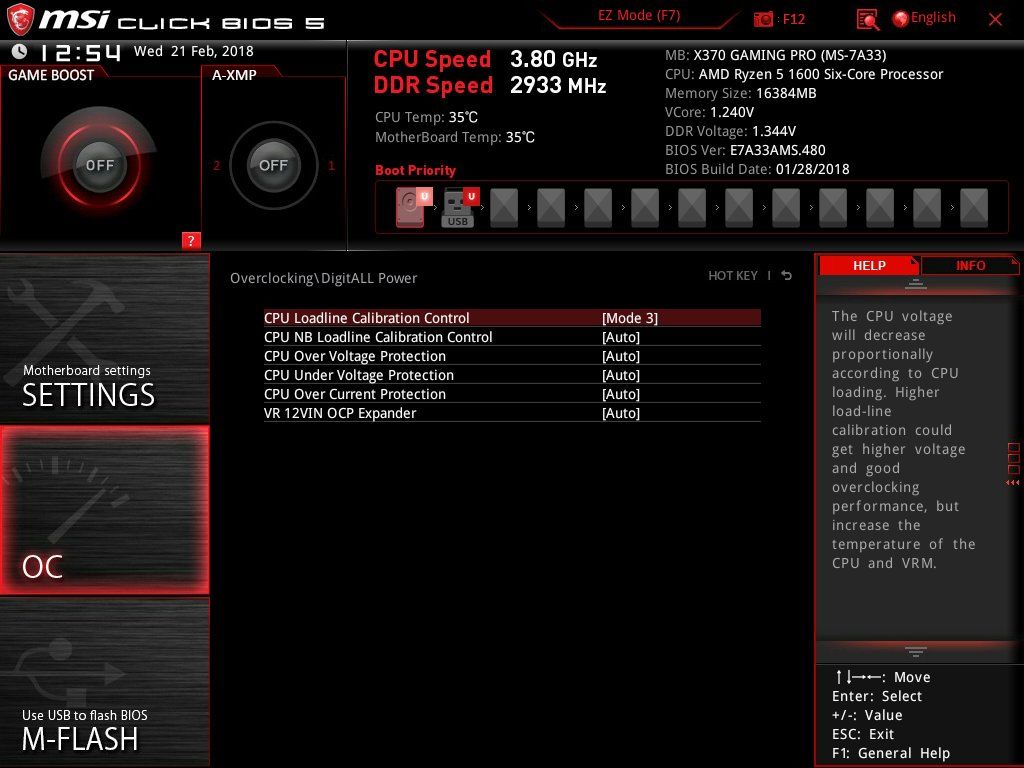

Köszi, este kipróbálom munka után. Pstate0 legyen akkor? mert az a default értéke (van még pstate1, pstate2, és talán auto is)
más: szerintem az auto LLC-n is változtattak, mert terhelés alatt leesik most a vcore érték 1.288-ról 1.25-re, előzőleg meg talán 1.27 körülre esett le ugyanúgy auto-val... Most vagy túlfeszelem, vagy játszogathatok a "llc1-llc8" beállításával, ahol szintén nem lehetett értelmes leírást adni, hogy melyik hány %...
Miért nem lehet normális bios manuált kiadni??[ Szerkesztve ]

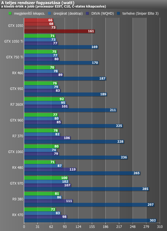

Számolni kellene, a proci 90 W, a kártya 190 W csúcson, meg a sallangok 50 W, ez testvérek közt is 330 W, azt röhögve bírja az a táp. Hacsak nem rossz /elég jó minőség/ nem szabad hogy gondot okozzon neki egy olyan konfig. A nagy tápigényeket meg a noname tápok miatt írják.
Azért az 500 W-osod márkájára kíváncsi lennék, azt valamiért nem látom az adataidnál.

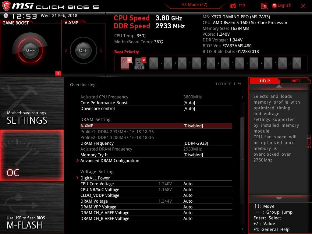

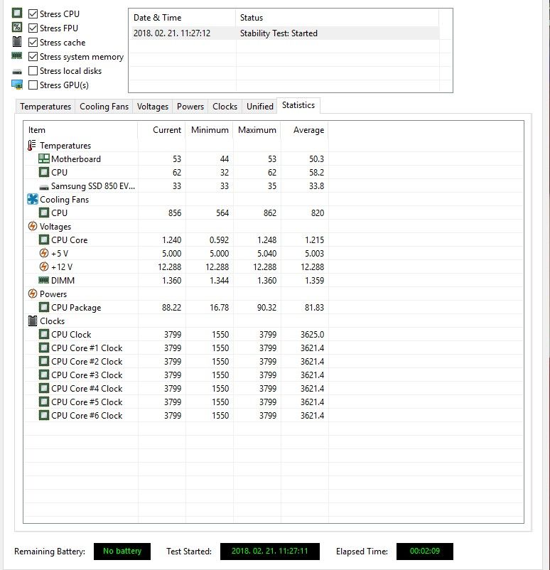

Az MSI mit varázsolt? Most így letesztelve nagyon jó lett az új bios!!!
Még finomítottam a ram beállításokon, mert nem tetszett a késleltetés, sokkal jobbak az eredmények, most adtam neki 1,370V-ot és megy a 2667Mhz-es furyx 3200Mhz-en. A proci a másik fele, eddig a 3,8ghz-hez kért 1,360v-ot, most megelégszik 1.337v-al.[ Szerkesztve ]

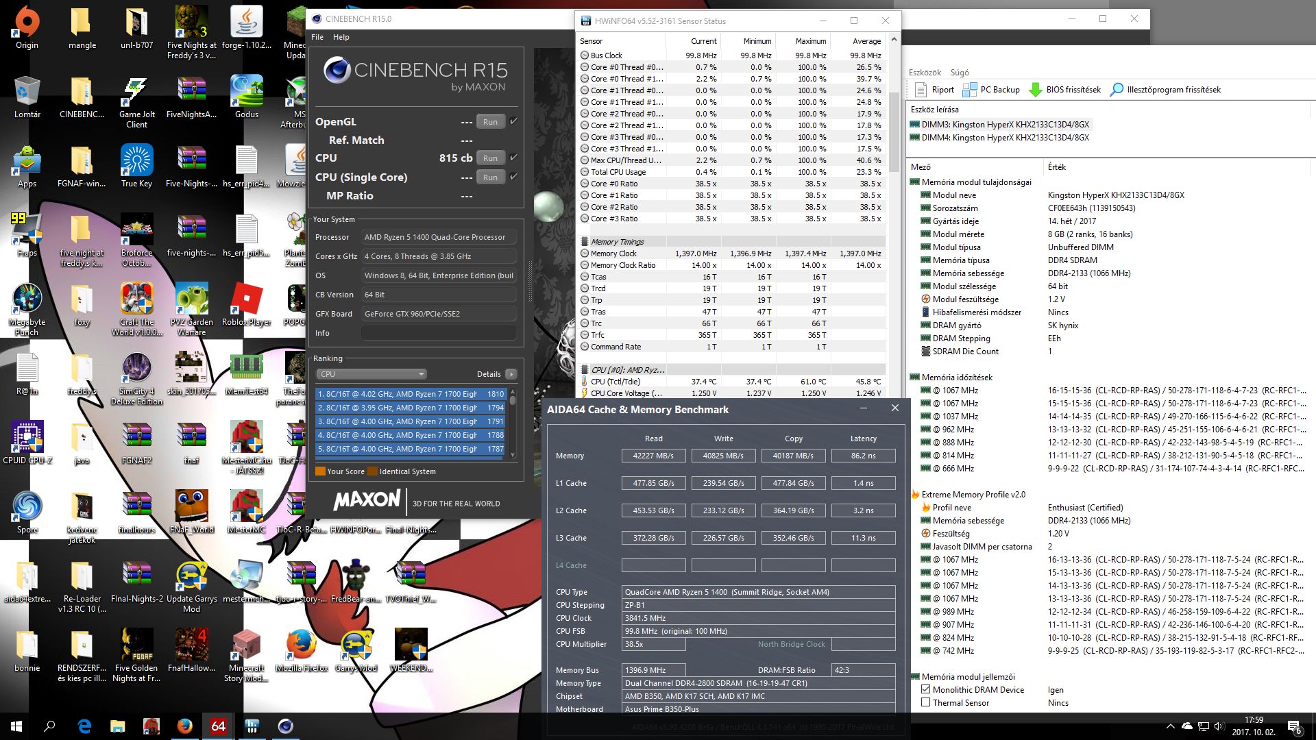

Cinebench anomàlia ujraindítàs után eltűnt, visszatértem a règi Agesa A BIOS ra Cpu vcore 1,3125 3800mhz mellett, xmp profile 1 el(2933).Ez így atomstabil. Új béta BIOS alatt sem a memória frekikkel volt gond mert 2133 kivètelèvel mindig újraindult.Valami elvan az új verzióba cseszve...
