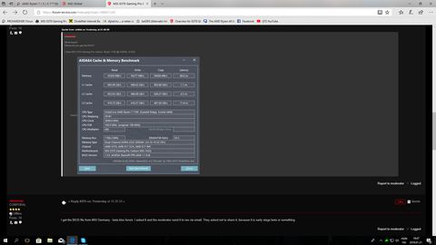

SECTORnooB
Feltettem B350 Tomahawk-ra az "alfa" BIOS-t és valóban nem lehet 1.3-as vcore alá bemenni, de XMP profilal lazán megy a 3200mhz,kíváncsian várom, hogy hogy fog muzsikálni -

oravecz56 #22142 üzenetére
hi épp ma néztem a globál fórumot és írta a tag hogy vissza kellet mennie az 1b0-ás régebbi bétára mert ez el ketdett neki bsod-t dobálni ahogy el kezdte húzni a procit szvsz még ez se stabil ,egy modi írta is hogy még vannak kisebb bugok bajok amíg azokat nem tudják orvosolni addig nem adják ki
MSI technikai menedzsment ma írta hogy a közeljövőben várható (it is very soon ) szvsz bízzunk benn hogy mi hamarabb sikerül orvosolni a problémákat és kapunk egy jó biost jó tuning potivalui a tag még annyit mondott a memória támogátás qrv@ jó mert cold boot-ot egyáltalán nem tapasztalt és a corsair ramok is szépen mennek evvel a biossal err is volt scrn hogy igen sokat javult a támogatásuk
cross finger and hope -

pipo112
nos MSi technikai támogatás leterelt nem mondanak semmit ,hogy mikor várható az új bios
viszont forumon linkeltek egy scr shot-ot mutatom
itt az új agesa kóddal ellátott bios van egy x370 gpc-n beta verzió csak a német fórumon elérhető és nem osztogatják , de jónak tűnik és reményteli a tag azt írta a bios stabil egyenlőre
hackeeeee
