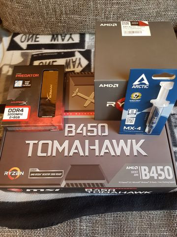

R3laX
Kicsit piszkálgattam a 2x8GB 3600-as Predatort. 60-ért rohadtul megéri, addig vegyétek amíg nem megy feljebb. Már 2000-rel drágább most is
. Tutira B-Die. Már kezdtem feladni, hogy ez a lap nem fog tudni 3200-at, de viszi szépen végre
. Dram Calc segített belőni. Hynix-nél nekem használhatatlan volt, de B-Die-ra úgy tűnik frankó. Próbálkozok majd feljebb is, egyelőre franyec.
