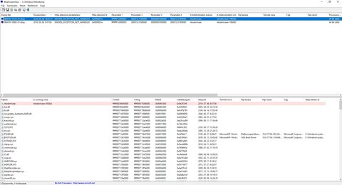

Shadowduet #2360 üzenetére
jozan paraszti esz szerint valami szabadidos tevekenysegbe hal bele, mittomen win7 alatt a 0x0000001e ha jolertem ntfs korrupcio volt, tehat lehet az idozitett diszkoptimalizalas dol a kardjaba.
viszont az mcupdate_AuthenticAMD.dll -bol viszont arra kovetkeztetnek, hogy az Amd software akarja magat frissiteni, es az nemmegy.
viszont mindketto eredhet memoriahibabol, szoval igen, vagy vedd vissza egy fokkal a memoriasebesseget, vagy emeld meg a feszultseget 1.35V -rol mondjuk 1.38V -ra, ez meg a biztonsagos tartomanyban van.
es futtass az aidanal valamivel erosebb tesztet, mondjuk egy prime blendet. -

Shadowduet
Na csak hogy ne legyen egyszerű a dolog, ma már 2x újraindult a gép, és persze pont akkor, amikor nem ültem előtte, így azt se tudom hogy kékhalál vagy mi történt vele, de gondolom az mert eseménynaplót megnéztem meg felraktam a bluescreenview programot, ami ezt mutatja:
Valami ötletetek van mi baja lehet? Lekéne venni 2933-ra 3200 MHZ-ről a RAM-ot mégis, akkor lenne stabil?
Az a fura hogy amikor előtte ülök és játszok akkor meg semmi baja nincs, mind a kétszer akkor csinálta amikor gyakorlatilag nem csinál semmit a gép... -

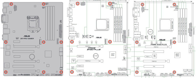

Puma K
"Viszont a CPU intenzívebb részeken azért játékon belül is tapasztalható eltérés VGA kártyától függetlenül... elvileg +9 FPS-t tudott ott ahol a 4.4Ghz-re fixált 4790K-m 30-at tolt ki. De ezt majd még megnézem jobban is..."
Ezt már nem nézem meg, mivel ismerős keltett reggel 10 órakor hogy átvette a VGA-t és hozza a Gigabyte Windforce GTX 1050 Ti-t és viszi a gépet ha lehet. Lehetett persze mert ment rendben ahogy kellett.
A G.SKILL Aegis 2x 8GB / 3000Mhz F4-3000C16D-16GISB RAM-on lévő feliratos rész az egy matrica... azt gondoltam az valami vékonyabb fém lap hűtés gyanánt, de nem... az egy qrva matrica
Az Asus Prime B450 Plus alaplapon alapból a 0318-cas verziójú BIOS van fent, és van kint hozzá egy újabb 0403 jelzésű. Sajnos nem volt időm felrakni az újabb BIOS-t pedig a szentírás szerint javít a rendszer teljesítményén.

A B350 sincs alátámasztva a 24 pines csati alatt. De megnyugodhatsz, a csati bedugásával nem fogsz tudni kárt tenni a nyákban. Foglalkozom nyáktervezéssel is, hidd el, semmi baja nem lesz még attól sem, ha látványosan meghajlik.
Próbálj meg eltörni egy akármilyen nyákot, kell hozzá némi erő.G-Skill aegis az emlékeim szerint nem Samsung B-Die ram. Azok kicsit drágábbak, de érdemes olyat venni. Mondjuk ettől független nem rossz ramok, a 3000-et azt hiszem csak xmp profillal tudja.
Albigator
CPT.Pirk #2319 üzenetére
Igen én írtam itt a topicban hogy keskenyebb mint a szabvány és nem lehet normálisan rögzíteni.
De aztán megnyugtattak ez ügyben. Gondolom a boltban vannak olyan okosak a szerelők, hogy a 24 pines csatlakozót az alaplapra nem beszerelt állapotban dugják rá. A RAM-ok pakolása viszont nem olyan erő igényes, ugye? Én is tudjam utána pakolgatni ha úgy van. De lehet elég lenne az G Skill Aegis memória is? Elvileg az is megy 3000-en. és 14 ezerrel olcsóbbVan már B450 Prime Plus tulaj:

Mi a normális üzemi hőfoka egy 2600X-nek egyébként? Gyári hűtő van rajta. Az UEFI-be a ház coolerjeit silentre vettem, mert alapjáraton nekem már zavaróan hangos, de a CPU hűtőjét azt alapbeállításon hagytam.
Ahogy ajánlották felraktam a hwinfo-t, átlagba 45 fokot mutat, maximum 60,9.
