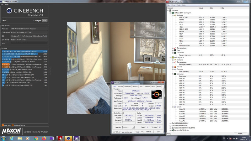

R5 2600-át állítottam offset -0,100-ra.
Stabil, Cinebentch R20 pontom 2831 lett (alap beállításokkal 2852 volt).
Hűmérsékletem Aida 64 CPU stressz test alatt 48C volt 15 perc után. Minden rendben működik.Egy kérdésem lenne: Üresjáratban miért nem megy le drasztikusan a CPU Clock speed? A legalacsonyabb sebesség is 2400 MHZ, és az is alig pár milisec erejéig, ugrál folyamatosan 2400 és 3900 között. Bocsássátok meg, ha túl amatőr a kérdés.
