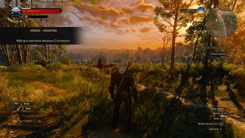

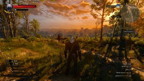

hokuszpk #24640 üzenetére
Úgy néz ki megvan a gond, hihetetlen banális dolog.
Felkeltették a figyelmem arra hogy nem teljesen jó hogy az adatoknál pci express 4xgen2 van elvileg ott 16x kellene írnia, átettem a másik foglalatba és most 70-90 között mozgott az fps a witcherben egy röpke teszt erejéig.
Nézegetem még, mert nem akarom elkiabálni. De úgy néz ki ez volt a gond.
Köszi mindenkinek a segítséget itt is! -

Itt is. Gyengébb proci 2x annyi fps nekem itt kb 40-45 a videó legvégén ugyanazokkal a beállításokkal ahol neki 80.

be kellene hangolni egy kicsit azt a cpu-t
witcher3 sajnos csak konzolra van gp-ben, így nem tudom megnézni
cpu teljesítményt cb20-szal tudod megnézni
attól hogy a vga pár perc erejéig hozza a kötelezőt, folyamatos terhelés alatt nem feltétlen, sp cpu-t pár %-ban használ egy magon, játék közben nagyobb a kraft ami kell a gépnek -

Itt egy gyengébb konfig. és többet hoz.
https://www.youtube.com/watch?v=liXAW_bZtJQ
és a hőfok se megy fel még.
Nem tudom nagyon hamar eléri a 79 fokot. és emelett mint ha nem hozná a megfelelő teljesítmény. -
