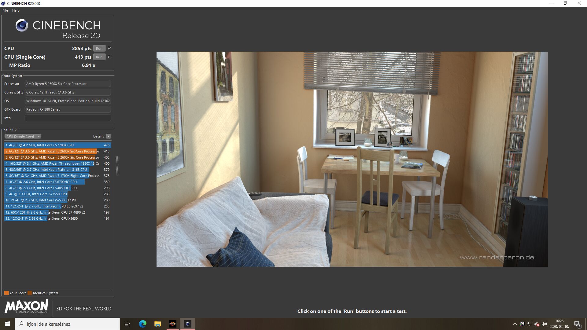

Megérkezett a wraith Prism. Szerintem Ryzen 2600X mellé meglepően jó választás. Nem gondoltam, hogy ennyit fog hozni. Összehasonlításként itt a cinebench teszt.
Első kép a gyári Spire-vel készült, második kép a Prismmel. Mindkettő esetében PBO + XFR-t használtam, manuális tuning nem volt.Szerintem egész jó eredmény

PeAdam
Így szalad nálam a Divi 2 a Ryzen 2600X-el... Azért csúnya VGA bottleneck van, de én elégedett vagyok az eredménnyel. Az biztos, hogy a proci 12 szála gyönyörűen skálázódik!
