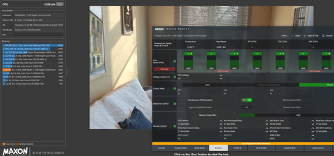

Sontir Fel
Speed® #24343 üzenetére
Alakul, de még egy kicsit kevesebb. Azt hiszem amikor korábban a rzyan masterrel OCztam, akkor visszavágta 1200ra a ramokat, ezért voltak hervadt eredmények, de most piszkáltam kicsit.
Azt hiszem nincs más opció, csak amit a kalandom elején tanácsoltál. Nem OS alól piszkálni a dolgot.
Viszont 1 dolog még nem tiszta. Ha most leveszem a feszt mondjuk 1.275re... a CB jó eséllyel megfagy, de mondjuk CODozni minden probléma nélkül tudok. Van ott nekem a játék alatt jelentősége teljesítmény terén, hogy 1.275 vagy 1.306?

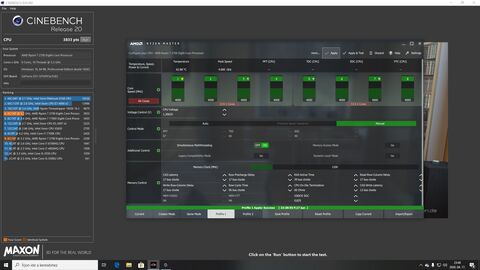

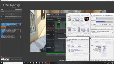

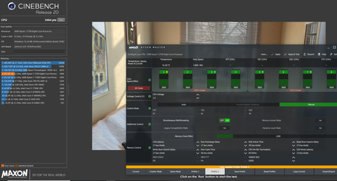

Sontir Fel
Speed® #24329 üzenetére
Az elsőnél mi a probléma? 3800on ment elvileg... kevés a fesz?
A 4gt újra megküldöm nem sokára, lehet láma voltam megint és futott a háttérben a COVID19 kutatása biosos storyra még nem volt időm, nem úgy halad a diplomamunka ahogy kellene... lehet kevesebb cb meg oc kellene
(#24328) Gyuri27 : ha jól értem hiába állítok be egy órajelet, ha kevés a fesz, akkor nincs mögötte a teljesítmény
gondolok itt arra, hogy most 4Gn játszogatok, de lehet totál feleslegesen. A feszt meg folyamatosan csökkentem lefelé.
Speed®
Sontir Fel #24327 üzenetére
BIOSból jobban menne valószínűleg ;p 4Gn 4k+ CB20 az elvárt, az első képen gyakorlatilag alapon ment a proci a teszt alatt (allcore 3.45G boost).

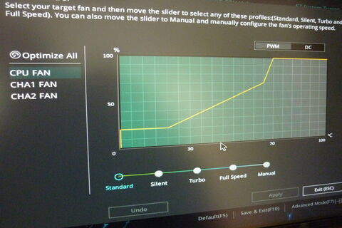

Ha 4 csatid van, akkor valamelyik CHA a pump kell legyen, csak nem az a neve..az OPT nem vezérelhető, ergó a másik 3 igen, a kép tanúsága szerint is.
Speed® #24302 üzenetére
AI Suiteban engedi is vezérelni, csak BIOS-ban nem, de az is lehet, hogy rossz helyen keresem.
Bár szerintem nem, QFan Controll, vagy mittomén nevű helyen próbáltam. Csináltam Neked képet is, AIO Pump szabályozás nincs.
Tovább bonyolítja a dolgot, hogy bár nekem most a rossz hőmérséklet értékek mérését leszámítva jó a Suite. De tudom én is, hogy vannak gondok vele. Az egyik ilyen gondom az volt korábban, hogy unistalláltam, próbálkoztam máshogy vezérelni a ventiket. Az nem jött be, vissza akartam rakni AI Suitot, de hiába, mert nem volt hajlandó működni, csak teljes Windows újratelepítés után. Szóval ha most leszedem, mással próbálkozom, ami nem válik be, van rá esély, hogy megint csak teljes újratelepítés után fogom tudni visszarakni Asus Suitot.
Ez a dilemmám.
