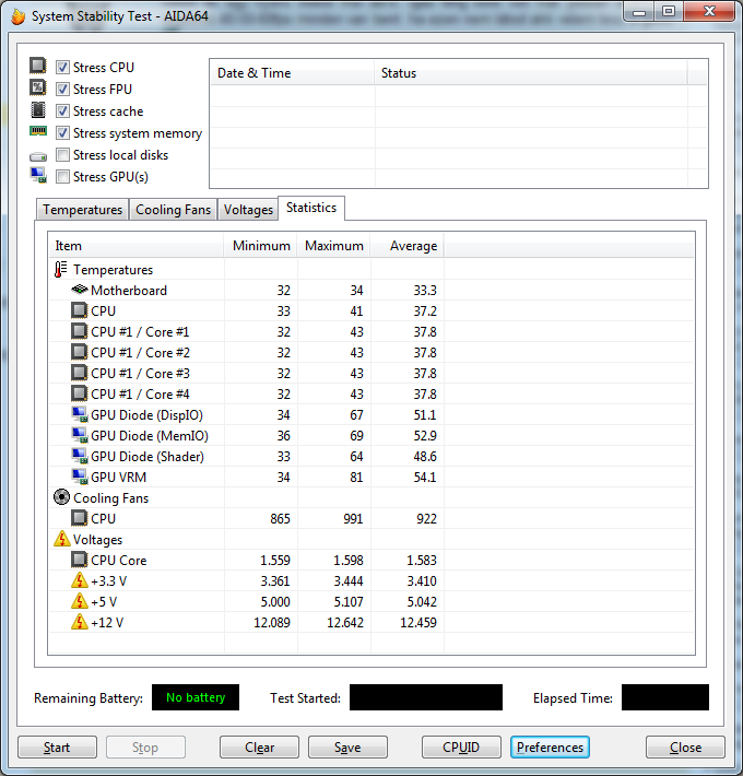

no tuning alap órajelen minden
most épitettem hozzá a konfigom szoval az se rossz és azt meg nem is lehet huzogatni sem (i3-2100)
na de a GPU alapon van ez tuti

A ref hűtő a 70-75-fokhoz is 4000RPM
A VRAM volt majdnem 100 fokos? És ezt honnan tudod?Mert ha az aida által kiírt MemIO-ra gondolsz,az a GPU egy része.A VRAM hőfokát nem írja semmi,mert nincs benne érzékelő.
(#29378) HSM: Szeretek biztosra menni.

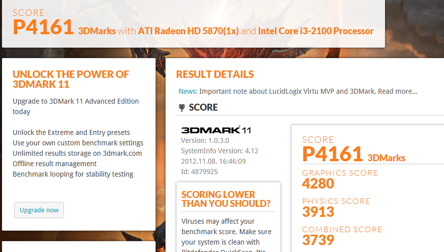

Én is 4004 pontot kaptam 3D11-nél pedig csak egy 5850-em volt.
5870-nek jóval többet kellene tudnia valami nagyon nem okés akkor. -

Arra jutottam hogy hirdetem a lapomat ill a Q660at és ha sikerül eladni őket (jutányos áron) akkor "beruházok" egy i3-2100 -ra megy egy 1155ös lapra.. gondolom ezekkel már nem lesz gondom...
d3kk
d3kk
mármint tényleg annyi... ez azt adja hogy 4 és 0,4 FPS közötti az értékem...

Ott valami nem kerek a gépeddel. Egy Q6600 ennél lényegesen erősebb kéne legyen. Lehet, a ramokat nem bírja azon az órajelen, vagy a procit. Először próbálj meg mindent visszatenni alapra, procit is, ramokat is, 800-ra, vagy 1066-ra. Aztán futtasd le újra. Elég mókás lenne, ha egy Athlon X4 verné a Q6600-at, márpedig a pontok alapján ez a helyzet.
Nálam ilyen pontok jöttek ki anno lightosan húzott I7 920-al: [link]
Ha megnézed, a grafikus pontot neked is szépen hozta, és vélhetőleg a többi komponens miatt lett a physics és kombinált score olyan alacsony nálad. -

Úgy tudtam hogy a gtx480 alig jobb egy 5870-nél, a 480 mégis 5000-5500 pontot csinál (tuningmentesen, tuninggal majdnem 7000) , az 5870 meg csak 2000-2500-at?
Ahogy nézem tesztek alapján 4000-4500 körül kéne hogy legyen az 5870 alapon. Akkor valami nálad nem stimmel. Még az 5850-em 2 magos procival is többet ért el. -
d3kk
bal oldalon az előző tulaj jobb oldalon az én eredményem...
és nem tudom hogy miért.. amugy a teszt alatt először még jól ment a tesz (720p ben ha jol emlékszem akkor 30-40 FPS) azután a physics teszt előtt leesett olyan 2-3 FPS-re... na már most ez nem túl optimális egy 30k-s karitól.. ti mit mondtok mit tegyek? Tanácstalan vagyok.. már 2x ujratelepitettem a Win 7et..
