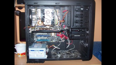

BalaNce87
Itt van néhány nagyméretű kép arról, hogyan is tettem fel.

7Az egyik képen lefotóztam a procit és érdekes megfigyelést tettem. Sajnos a képen nagyon nem látszik de körben a proci kupakjának az oldalán nem sima a kupak, hanem ilyen durva recés. Ez nem tudom mi által keletkezhetett.

Most oldalára tettem a házat és mivel most a procira nehezedik a hűtő súlya, most kicsit lassabban, de így is elérte a 60 fokot és emelkedett tovább.
