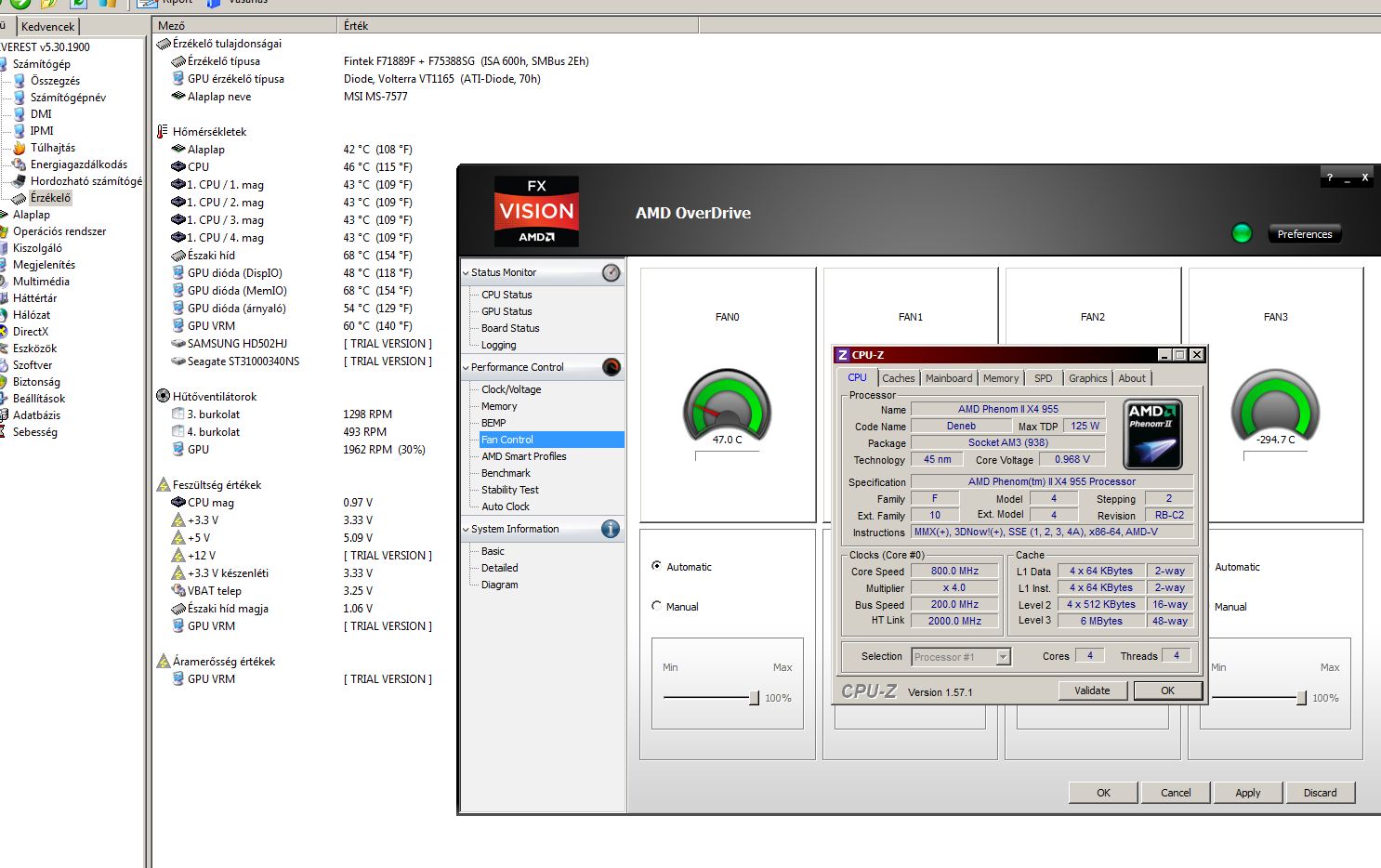

Lassan 1 órája tesztelem a gépet 100%-ra járatva a processzort a következő beállításokkal:
AOD-vel:
alapfesz: 1.392 v
20x 201 = 4020mhz
fullra terhelve magok 59-60, cpu 56-57
x4 955, alaplap Gigabyte 880gm udh2
Scythe Mugen 2 borda - Swif2 1201 venti 1200rpm max (ház oldala le van véve)Ezek a hőmérsékletadatok mennyire számítanak jónak, illetve emeljem-e a feszültséget annak ellenére ha az 1 órás stability teszt lefutott sikeresen, vagy teszteljem tovább (egyáltalán meddig érdemes?)

Üdv mindenki,
Kérdésem: phenom II 975 3,9-re húzva 1.5v-n, 28C° fokos szobában,
Prime 95 alatt a magok hőmérséklete 67.5-68-ra melegszik, ez még belefér?
A proci ekkor 61-62C° fok, a hűtőm egy scythe rasetsu...Köszi a válaszokat
