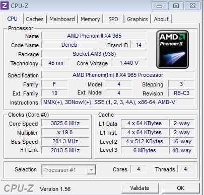

Auton hagytam a Reference Clock-ot (200 ami ugye 201,3 a Gigabyte órajelgenerátora alapján). Levettem 1333-ra a RAM-ot, Normálra raktam a feszültségét (1,51V) és hagyom így az egészet.
CPU: 3800@1,408V-1,44V között (tapasztalataim szerint itt az alsó érték a mérvadó)
CPU-NB:2200@1,1V alapfeszCPU órajel azért ennyi mert régebben emlékeim szerint egy lépcsővel lejjebb 1,392V és 1,424V között kékhalált kaptam.
Nem fogok szintetikus teszteket napokat futtatni, ha megy a CS:GO/BF3 akkor stabil. Prime95 és OCCT mehet órákig de nem dobják ki úgy a hibát.

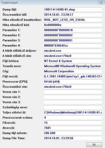

Azt hittem betonstabil a gép. Cimborám olvasta ki a memory dump hibakódból hogy CPU pedig én az újabb nv driverekre gyanakodtam. Ez az utolsó BSOD. Nem tudom már mit tegyek, szeretném a max teljesítményt elérni BSOD nélkül.
Biosban 1,425V van beállítva de CPU-Z szerint 1,408 és 1,44V között van 3800-on. CPU NB 2200 1,1V.
CPU NB-t most nem akarom piszkálni egyelőre.Memóriák manuálisan vannak az 1600-as időzítésre állítva, 1,65V-on de a tesztprogramok csak 1,63V-ot írnak.
Tele van a tököm már az AMD-vel. Ha legközelebb gépet veszek túlméretes tápom lesz Intellel. -

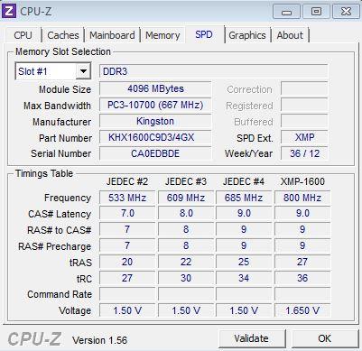

2x4GB Dual Kit.
Jelenleg be van állítva 1,4V 3600Mhz és 2200-as NB alapon (1,1V). A lényeg az lenne hogy kihajtsa a 460 SE kártyámat főleg 1680x1050 felbontáson és néha 1920x1080-on. Valamint az hogy a táp elbírja az egész rendszert mert most ezen stresszelek. A furcsa az hogy nem tűnt számottevően másnak 3,8-on 2400és 2600-as NB-vel se a BF3 se a CS:GO.

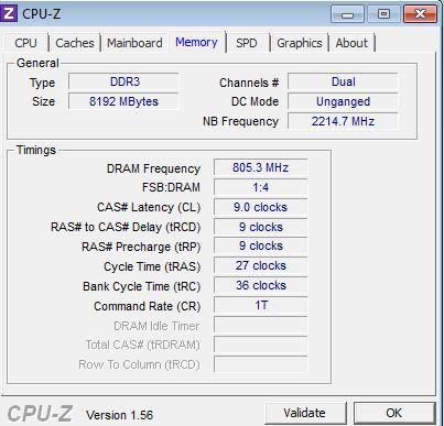

Memóriák 1600-on mennek gyári CL9-en 1.65V-on.
Igaziból annak örülnék ha 3800-on 2400-as NB-vel menne a CPU legalább alapfeszes VGA-val. 1 HDD-m 1 DVD-írom és 4 ventim van a házban. -

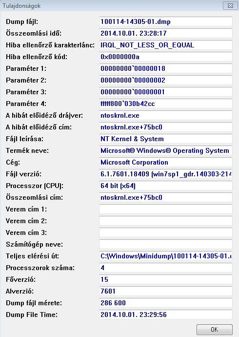

Néha kékhalálozott a gépem. Először driverre gyanakodtam (új nV driverek) de memory dumpot olvasgatva processzor lett.
A TDP keretet nem tudja átlépni a processzor ugye? Ha alapfeszen tuningolok akkor mindegy milyen frekvencia van beállítva a fogyasztás adott feszültségen nem változik ugye?

Redneck #26018 üzenetére
Az instabil OC állóképet vagy szimplán fekete képernyőt okoz.
Ahhoz hogy kékhalált kapj szükség van működő procira! Amitől kaphatsz kékhalált L1, L2, L3 cache vagy RAM hiba.
Lényegében neked is igazad van!
Jah és amit említesz hiba is egy adott memória címzési probléma, okai:
1. paraméter: Egy helytelenül hivatkozott cím
2. paraméter: Egy, a memóriához hozzáférő IRQL
3. paraméter: A hozzáférés típusa, ahol a 0 az olvasási, az 1 pedig az írási művelet
4. paraméter: Az 1. paraméterben a memóriára hivatkozó utasítás címe -
Redneck
csabika0001 #26017 üzenetére
Azért ezt nem gondoltad komolyan ugye?. Instabil OC simán kékhalált dob. IRQL_not_less_or_equal és hasonló hibaüzenetekkel pl.

rantotthusi
HERR Z #26013 üzenetére
Mi lehet akkor a probléma hogy a phenom 2 es x4 965 procimat 4ghzen járatva a feszkót magának állitotta 1.5 volt netezés közben is van amikor bizonyos időnként jön egy kék halál tudjátok fehér betük kék háttérrel és alul valami psihycal memori is kiiir és számol ezt miért történhet? sok a fesz? ha vissszabb veném müködne? mit tudtok ajánlani??? nem gyári hütöt használok! az alaplapom Asrock 970 Extreme 3.
Sarkadi
3,6GHz-en megy most 1,35V-al, így alapjáraton 35C°-os és terhelve sem megy 50C° fölé! A bordán jelenleg 2 ventilátor van, szép csendben végzik a dolgukat. Úgyhogy most már megnyugodtam és elégedetten fogom még jó pár évig használni a cuccost! Köszönöm a tanácsokat és a segítséget!
Sarkadi
1,475V az alapfeszültség, de visszavettem a procit 3,4GHz-re és a gépbe dobtam még kettő ventit, így üresjáraton 38-40 fok körüli értéket értem el, terhelve pedig 60 max. 65 fokot! Szerintem ez már jelentősen jobb érték, de jöhetnek a tippek és tanácsok!
Redneck
Sarkadi #26006 üzenetére
Ott valami nem klappol szerintem. Nekem 1,408V-on 1,35V-os CPU NB-vel sem megy 60 fölé a kupak full terhelésen tesztek alatt. Hyper TX3 van rajta, AC pasztával. Annyi hogy van egy 12-es házhűtőm 15-20 centire tőle ami befelé a hideget nyomja és azt fújja tovább a CPU cooler.
Egy jó nagy házhűtő ha elölről hátra fúj és azt kavarja tovább a TX3 Evo vékonyan pasztázva, 60 fok alatt kell megállnia full terhelés alatt. Szerintem sok az a paszta.
varmi2
Az alap az nem olyan rossz érték. De a terhelten a 65-70 sok. Nem egészséges neki a 70. Ha jót akarsz magadnak és a procinak, terhelésen 60-62 fölé nem engeded. Mondjuk ez Arctic Freezer A30
Sarkadi
AMD Phenom II X4 965 BE procimat alapfesszel BIOS-ba húztam 3,8GHz-ig és teljesen stabil a működése! Egy Cooler Master Hyper TX 3 EVO bordán lévő Arctic Cooling Fan 9 PWM hűtővel alapjáraton 35-40℃ körüli értéken megy, terhelve több óra játszás után 65-70℃ a maximum. Ez jó értéknek számít/mit tudnátok ajánlani, amivel esetleg jobb értékeket érhetek el? A pasztázás a napokban történt, tehát ez kilőve!
Előre is köszönök minden tanácsot/ötletet!
djculture
- = Zk = - #26004 üzenetére
Én egy CM blizzard t2 vettem az is bőven elég, a ventit kell róla ledobni mert nem szabályozható.
HERR Z
- = Zk = - #26002 üzenetére
tudjuk az alapfeszét? alulfeszelni akarod-e?menyyi $-t szánsz rá?
freezer64/cm tx1-2-3, ekl cold tower a minimum, ha alulfeszeled 1.25-1.3V körülre akkor le tudod szabályozni őket, vagy elég kisebb hűtő is(picit) -
- = Zk = -
szevasztok
visszatértem egy kérdés erejéig
X4 965-re miféle hűtés ajánlott?! nuku tuning.....
triklin
HERR Z #26000 üzenetére
Az egész gép, mint ahogyan a hűtés is rám maradt /fel nem használt alkatrészekből van. (hazudok, a ház, a lefogató és a csövezés nem) Tehát nem ez volt az elsődleges cél.
Ramok bírnák a cl7et 1600 on is, 1,65v-al tehát azon a feszen még karcsúsítani fogok. Hagyom 2400 on és 1,2v on a cpu-nb-t. Egyébként nekem is ez a sejtésem, hogy nem teljesen egészséges, bár lekopogom még nem fagyott bele egyszer sem. Mindenképpen keresni fogok valami combosabb darabot. (ez az alaplappal együtt maradt rám egy beszámításból)
A régi biosával és a legújabbal is próbáltam. Hiába.
