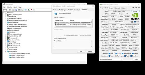

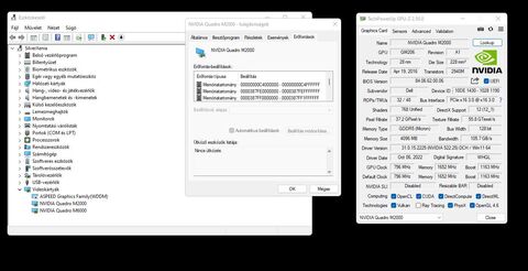

Gyakorlatilag annyiról van szó hogy eddig a cpu és gpu 256mb-os szeletekben kommunikálhatott egymással ami elég is lenne de akkora dögnagy textúrák és geometriák lettek hogy egyre rosszabb hatékonysága volt ennek az átvitelnek.
pcie3.0 specifikációban lehetőség volt ennek a szelet méretnek a változtatására. A nagy kártyák tudták és használták is (teslák számításokra) csak ekkor még nem volt igény rá hogy játékoknál is legyen jelentősége. Előszedték mit bazi új húdekirály technológiát miközben 10+ éve default enabled a szerver és workstationokon.Amdnél smart access memory néven van, ott a nimez driverben bekapcsolható, nvidián szerintem csak megadott kártyákon megy a driver oldalán hiába tudja a kártya.
Nálam az egyik kártyánál működik alapból bios mod nélkül is supermicro lapon de az modern lap. Nem is kikapcsolható. -
MasterDeeJay #88995 üzenetére
Gyér Angol tudással nem is tudtam kihámozni mi ez, mi a lényege ? Azt látom hogy gyorsít, de a folyamat olyan szürkezóna nekem.
A lapom(HUANANZHI X99 -TF) biosának nagy részét sem merem állítgatni, csak amit biztosra tudok hogy mire való. Pld azt sem találtam hogy a CommandRate T3- at hogyan lehet kisebbre állítani. -
Ha esetleg valakinek kellene Resizable Bar engedélyezése x79/x99-es lapokon.
Resizable BAR on LGA 2011-3 X99 – how to enable and get extra performance
Rebar ivy óta támogatott (mivel a pcie 3.0 spec része) szerver oldalon de bios support kell hozzá. Most tekintsünk el a marketingtől hogy ilyen olyan drága lap kell hozzá meg proci és csak a specifikáció szerinti dolgokat nézzük.
Videókártyákból nem igazán tudom mióta van, nálam a tesla m40 már tudja gpuz szerint (de nem ad semmi előnyt), talán a 4gb+ méretű kártyák óta? (64bites címzéshez lehet köze?) -

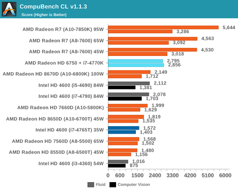

Teszt 2014-ből (ComptuBench CL): -

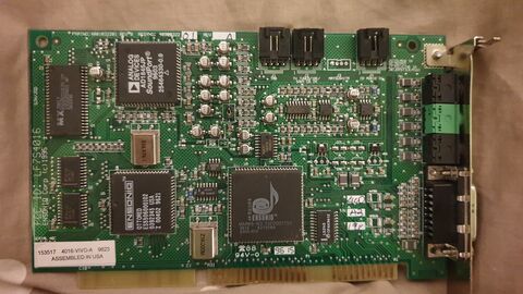

Mostanában sokat olvasom a DosDays oldalait nagyon sok hasznos cikk/útmutató van benne 8088-tól k6-3-ig.
Pont az Ensoniq hangkártyákról olvastam, hogy szinte egyedülállóan tudják az intelligens mpu-401 módot !
Ráadásul egész jól is szólnak, konkrétan verik a Creative kártyákat állítólag.
Felsejlett, hogy mintha láttam volna valamelyik dobozomban, és Voilá:Leírás róla: [link]

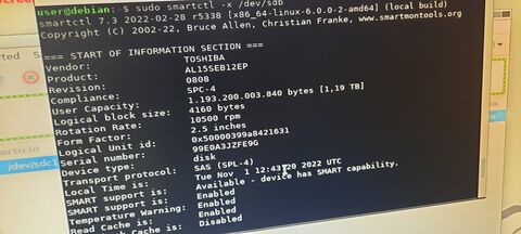

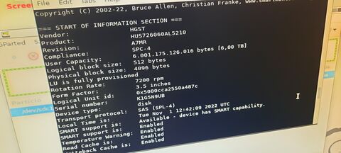

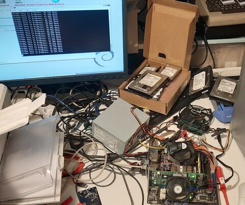

Sas low level format (vezerlőm nem megy normálisan 4kn meghajtóval, gondoltam egyet és formázom 512-esre hátha jó lesz. Rohadtul új nekem ez.) Core2 e8400, fsp táp ami 15+ éves.
Dell h310 10 éves moddolt fw ősi sas vezerlő 2018/19-es hddkel.
28eft volt kb 27tbnyi sas vincsi (6-1.2gb méretűek)
100/100 mind persze vezerlőm csak ez a régi 10+éves van.
Majd apróra megy ha mind felkészül hogy működjön 10eft-os vezérlőkkel.
6tb-os megy rendesen de a többi valami elcseszedt 4160k mérettel van. -

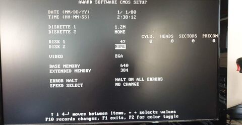

DOS expertektől kérdeznék:
MS Dos 3.3 , intel80286-os pc-vel, 1MB Rammal.
A bios úgy ismeri fel, hogy 640k alap és 384k extended memória.Kell valami memória managert telepíteni?
Illetve hogyan?
Korhű 86-87 körüli módon szeretném megoldani. -

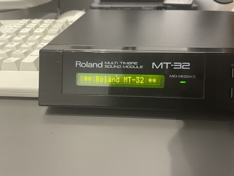

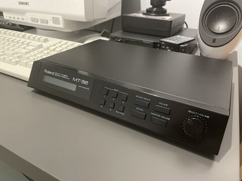

A rap10 gmidi kartya, 1992tol sokminden tamogatja - a digi reszet szvsz ki se probaltam

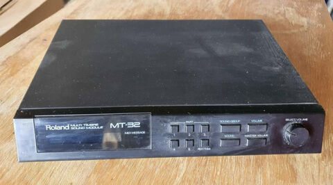

Amugy a midi kontrollert hasznalom, az mt32vel es az sc55el (mar gmidis verzio) - nehanapjan, mert rajottem, hogy szepszep, csak nem igazan nosztalgikus. Az mt32 meg regies jellegu, de az sc55 hangjaban sok nosztalgia nincs szamomra, az sbpro2 az.
envagyok
Olyan Rap-10-est se láttam mostanában eladót
Jó cucc.
Mennyire kompatibilis s játékokkal (mt-32 vs sc-55)?
SCC-1-esed, lapc-1-esed is van?
Én is agyaltam diszkrét kártyán, de egyelőre az sc-55 mellé keresek mt-32-t, akkor azokat összefűzve jól megy minden, azt kapcsolom be, amelyik épp kell. -

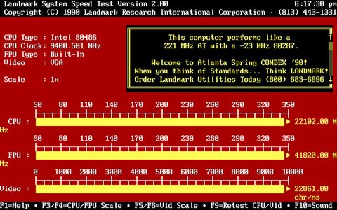

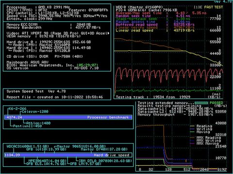

No, kezd tuningos lenni a hőmérséklet a próbapadnál. Szépen fel is tekertem a 939- est 3GHz- re.
Egyelőre DOS alatt. Win alatt a Rage- t már mértem, a HD3850- hez pedig XP kell, azt még fel kell köszörülni.Tehát DOS alatt : - Landmark megy 3GHz- en :
A SpeedSys itt már mem-hibát jelez, 2991MHz- re levéve azonban stabil :
Azért A64X2- vel közel 3GHz- en karcol a DOS rendesen.Most Win98 alatt tesztelgetem az eszmét, úgynézki stabil ott is 2.99GHz- en(tuningos a proci, az alapórajele 2GHz)
Videokártyát még nem cserélek, felhúzok a 120GB- os vinyóra egy XP- t, aztán ott le tudom tesztelni a HD3850- el a gépezetet. Utána csere 6600GT- re, melynek Win98 és XP alá is van drivere.Konfig összetevői :
Asus A8V lap
A64X2 3800+ @800/2000/2900MHz proci + stock hőcsöves hűtő, dualventi
HD3850 AGP
Inno 6600GT(csere után)
RagePro PCI
2x1GB Kingston DDR1 RAM
YamahaXG PCI
SB0100 PCI
Maxtor 160 és 120GB HDD IDE
Plextor PX750A DVDRW
Codegen ház
Deer 400W táp
DOS 7.1, Win98SE, WinXPSP3(telepítésre vár) oprendszerek -

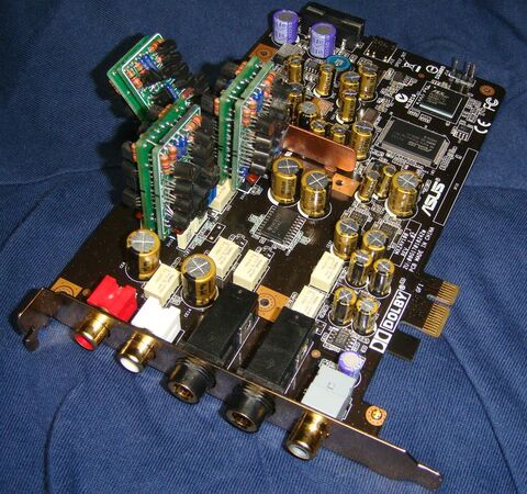

FoxiestFox #88899 üzenetére
"Vsz elég lett volna az opamp csere, ha annál is jobb hangminőségjavulás kell, el kell felejteni ezt a kártyát."
Ezen az STX -en is "csak" azt cserélték.
