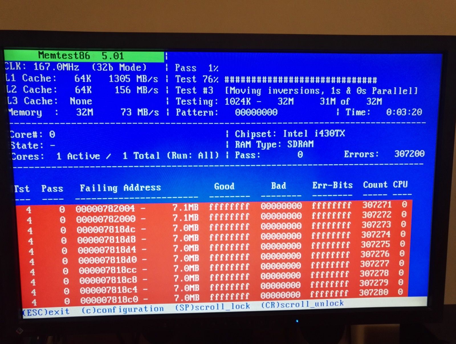

Esetleg valami Bios beállítási hiba nem lehet a 4x16-os ramokkal? Setup default-on voltak amikor fagytak.
"Probald tagabb idozitesekkel."
A 60ns -ról 70ns-re átkapcsoltam az auto beállítást, de mást nem piszkáltam, mert arról sajnos semmit nem tudok.
Változás nem történt.
r0b3r
quailstorm #57682 üzenetére
Azt még nem néztem a Memtest-el, de összerakás után azzal próbáltam először és már akkor is fagyott. Sajnos csak 1db PC100 128Mb-os modulom van, az pedig elég sok ebbe a gépbe így nem is kísérleteztem vele tovább. Jó lenne találni valami 32Mb-os SD-t. Beleraktam most 2x4Mb EDO-t, ezzel szépen feltelepült a Windows és a memtest sem talált hibát...csak nagyon kevés.

Mármint arra gondolsz, hogy memória hiba lehet és teszteljem? De 128Mb SD-vel is ugyanezt csinálta. Van még 2x16 EDO-m, azzal még nem próbáltam. Most épp Bios frissítést próbáltam, de az is lefagy. *.awd kiterjesztésű fájlokat próbáltam az awdflash.exe programmal. Most procit cserélek... lassan nyitom az ablakot....

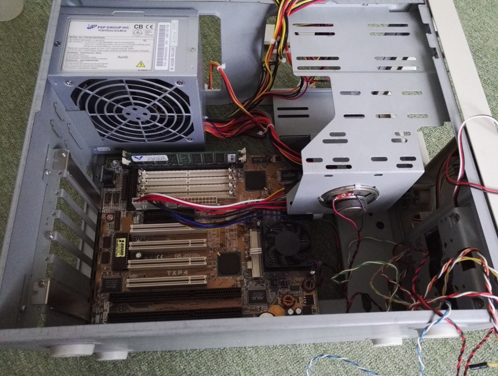

Nagyjából elkészült a sorozatom utolsó tagja a 6x86-os. Kisebb finomítások még vannak rajta, USB-t, soros portot varázsolni bele, hálókártya, ragasztót lemosni a hátuljáról, burkolat rögzítő csavarok meneteinek újrafúrása. Egyébként jövet a telepítés.
Van egy álló és fekvőként is használható kis régi AT házam, abba szerettem volna beszerelni ezt a konfigot, de végül annyira zsúfolt lett volna az egész, és még az SD ram se fért volna el a tápegység alatt, hogy végül elvetettem azt a lehetőséget. Alapból nem is szerettem volna álló házat, de több házat már venni sem akarok, így maradt a meglévőkből építkezés. Két közel egyforma házam szebb alkatrészeit vegyítettem és úgy állt össze ez a házikó.
Sajnos itt is gondot okozott, hogy 12cm-es ventivel szerelt ATX tápot akartam az AT táp helyére szerelni, mert hiába stimmel a furatkép, ha a beszereléskor felülre kerül a ventilátor.
8cm-es ventivel szerelt márkás ATX tápegységem sajnos nincs, így nem maradt más lehetőség, mint egy kis lemezmunka. Új táprögzítő furatok készítése a régiek mellé, szépen tűreszelővel nútolva, csak igényesen.
A többi már viszonylag gyerekjáték.Asus TXP4 alaplap IBM 6x86 PR200 proci (PR300 a végső cél)
Egyelőre 128Mb SD Ram (de ide gondolom kevesebb illene)
Seagate Medialist 6.4Gb HDD
LG 20x CD-Rom, Samsung floppy
Diamond Viper V330 Riva 128 PCI 4Mb VGA
Diamond Voodoo I 3Dfx PCI 4Mb
Diamond Monster Sound MX300 PCI (amíg nem lesz bele valami régebbi Diamond hangkártya) -

Pont ezért jelent valamit. Le kell tesztelni majd utána megmondja mi a helyzet. Amíg nem próbálsz írni/olvasni a hibás területről addig nem tudja hogy az hibás. Pont mint az RTS-ekben a fekete köd. Amíg fel nem deríted nem tudod hogy ott van-e az ellen vagy sem
Ezen lefutott meg a full check disk is és maradt 5 hibás szektor. Majd csinálok rajta egy teljes formázást is. Akkor nyugodtan adom tovább.Azoknak akik privit küldtek bocs most rohanásban vagyok, majd megy a válasz!
