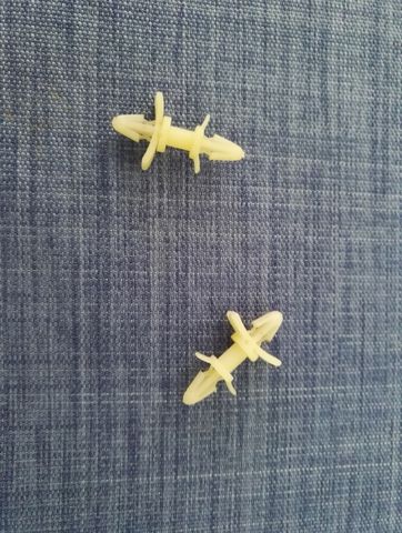

Érkezett még két szép házikó, így végre megvan az XT, 286 és 486-os gépeknek is a háza, vagyis végre lehet összerakni mind a hatot.
Az egyik házban érkezett egy gép is, csak így sikerült megegyezni az eladóval, de végül nem is bánom. Egy szimpatikus 486SX-20 lap+proci van benne egy rakat kártyával. Egyedül talán a BNC hálókártyával nem tudok mit kezdeni, a többinek meg lesz a helye. Egyébként teljesen abban a hitben éltem eddig, hogy 25 vagy 33MHz-es a legkisebb 486-os proci.Elkezdtem összerakni közben az XT-t, mert hála az új házaknak lett végre 8db alaplap távtartó patentem. Viszont ennyi, nincs több és még szükségem lenne még legalább 12db-ra, de inkább többre ugyanebből a méretből.
Ez pontosan 10mm-t emel, ez való minden felhajtható tetejű régi Baby AT házba. Honnan tudnék szerezni itthonról szerintetek? Vagy mivel szoktátok helyettesíteni? Gondolom lehet 10mm-es hosszban valami fém, hatszög távtartót is kapni, aminek M3-as menet van mindkét végében. Ebay-ről már rendeltem műanyagokat, de már több mint egy hónapja nem érkezett meg. Ha esetleg megreklamálom, és újra megrendelem, akkor is még nagyon lassan ér ide.
