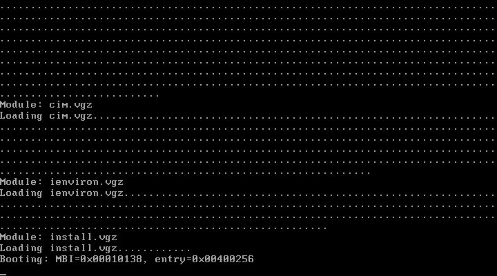

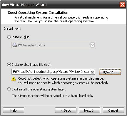

Szia,
először is köszi, hogy válaszoltál, és időt szántál rám.

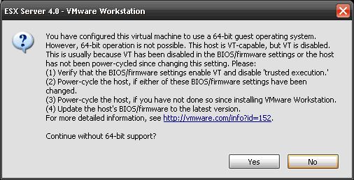

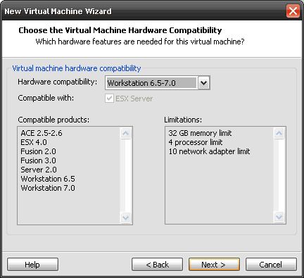

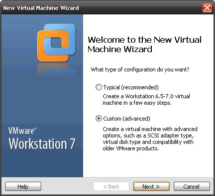

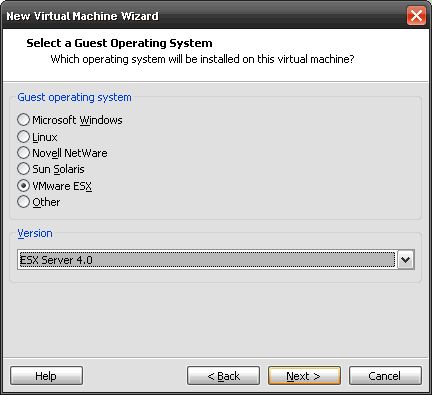

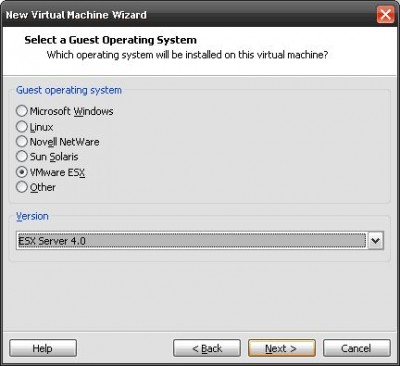

Közben kiderült, hogy félrevezettem a közönséget, mert WorkStation alá szeretném én is ezeket felrakni, nem Server alá :-)
Elkezdtem úgy, ahogy leírtad nekem, de a csatolt képek szerinti helyes installálás után sem megy tovább a telepités.
Felrakom lépésenként, mit csináltam :
1-től 6-ig az installálás lépései, a iso neve, amit használnék ez : VMware-VMvisor-Installer-4.1.0.update1-348481.x86_64.iso --> elvileg ez lenne az ESXi, illetve ez lenne az ESX install iso-ja : ESX-4.1.0-update01-348481.iso
Mit teszek rosszul?
B.

VMware Server-rel nem tudom, hogy menni fog-e, de 7.1-es Workstation-nel biztos. A virtuális gép létrehozásakor VMware ESX 4-est választod a virtuális oprendszer típusának és csont nélkül elindul benne az ESXi (és az abba telepített virtuális gépek is).
VMware Server-nél elvileg mókolni kell a virtuális gép konfigurációs fájljaiban, de elvileg ott is működhet. (Én még ezt nem teszteltem.)Az ESXi-nek (és valószínűleg az ESX-nek) is kell minimum 2GB RAM, az alatt nem indul el. Se a telepítés, se utána. Tehát a 4GB RAM-mal, 1 db ESXi-t tudsz futtatni.
ESX/ESXi röviden: az ESX-szel együtt települ egy virtuális gép, úgynevezett Service Console. Ebbe lehet akár programokat telepíteni, meg sok mindent csinálni vele. Az ESXi-nél ez nincs, ott szimplán csak a hypervisor települ. Ha most kezded tanulni, ESXi-t válassz, mert az ESX rövid időn belül ki lesz vezetve a termékpalettáról.
vSphere Client kis ingyenes programocska, netről letölthető (pl vmware oldaláról). Simán feltelepíted egy windows-s gépre (ami hálózaton keresztül eléri az ESXi-t), majd csatlakozásnál megadod az ESXi IP-jét vagy nevét és a beállított felhasználót/jelszót.

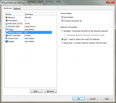

Közben a másik topicba megírtam még ezt is >>> [link]
Három opció elérhető a beállításoknál:
Virtual Machine Settings - Network Adapter
Bridged: Connected directly to the physical network
NAT: Used to share the host's IP address
Host-only: A private network shared with the hostJelenleg a középsőre van állítva (NAT: Used to share the host's IP address), de ha ezt átállítom, akkor nem működik a net a virtuális oprendszerben (még nem tiltottam le semmit a hostgépen!) - most nem tudom, ez amiatt van-e, hogy nem indítottam újra a virtuális gépet, vagy amúgy sem menne.

Igen általában arra hogy hálózaton tudj megosztani dolgokat , tudod használni a netet
Föntebb képekkel kraftxld bemutatta hogyan is kell
network adapternél : bridged kell hogy legyen.
