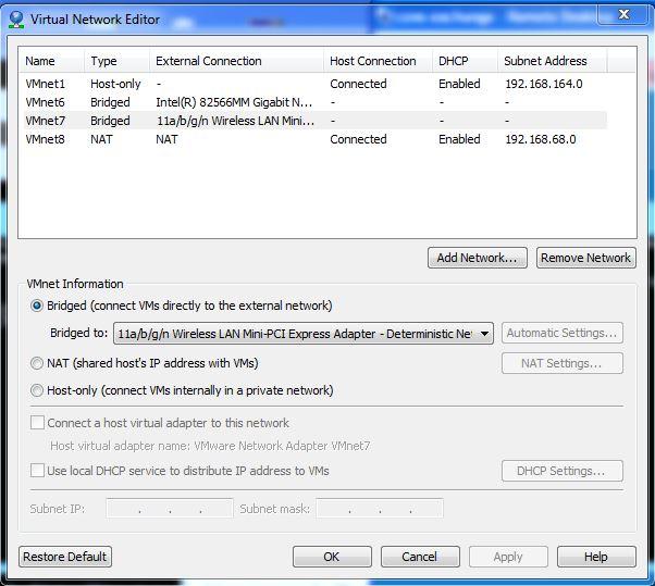

Nem lehet hogy tobb portgroup van vmotionkent belalitva? Egy screenshotot rakhatsz be nyugodtan.

Igen, több host-only hálózatot hoztam létre a WS-ben:
Külön host-only hálózata van a:
Management-nek: 10.0.1.0
Storage-nek: 10.0.2.0
VM-eknek: 10.0.3.0
vMotion-nak: 10.0.4.0-Az ESXi hostoknak minden hálózaton belül van 2db interfésze, melyek két interfész a default failover beállítással egy NIC-teamet alkot.
-A Management, a Storage és a vMotion feladatokra az ESXi-ben definiálva van feladatonként egy darab VMkernel port, mely saját vSwitchel rendelkezik. A vSwitch uplinkje értelemszerűen a 2db interfészből álló NIC team.
-A hálózatok között nincs átjárás, a default route bejegyzést tegnap óta, mint írtam szánt szándékkal töröltem (default route a 10.0.1.1 volt)
-A route-ok ettől függetlenül korrekten be vannak állítva, ezt lekérdezéssel is ellenőriztem, tehát az ESXi tudja, hogy adott hálózatba (Management-Storage-vMotion) szánt forgalmat melyik NIC-en kell kiküldeni, ez nem okozhat problémát. Ráadásul mint írtam a vCS gép adott interfészeit az összes megfelelő hálózaton keresztül tudom vmkping-el pingelni.

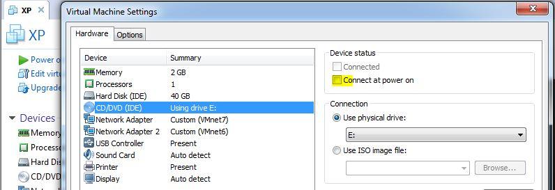

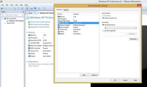

Nagyon OFF, de copy-paste-t hogy lehet működésre bírni egy virtuális machine és az élő rendszer között oda-vissza?

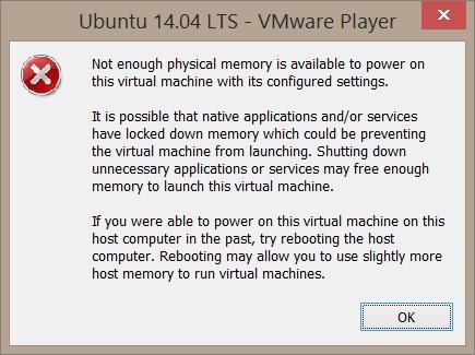

worxland
King Unique
#2626
Windows októberi ápdét tesz keresztbe, ha Guglin rákeressel, ott is ezt mondják. Alternatív megoldásként a ápdétet is le lehet szedni.
[link] -
King Unique
worxland
#2625
OK köszönöm, kipróbálom!
Nem tudom, h 6.03 verzió okozza-e, régebbi 6.02-esnél mintha nem lett volna ilyen, de, ha ez működik, akkor ok.Amúgy most csak úgy kíváncsiságból rápróbáltam, hidegen indítva a gépet és működik enélkül is, fene érti...esetleg a multi-boot rendszer, újraindítások kavarnának be
worxland
King Unique
#2624
C:\Users\userneved\Appdata\roaming\vmwaremappában a config.ini fájlba tedd bele:
vmmon.disableHostParameters = "TRUE"
Ha a fájl nem létezik, hozd létre.
Guglin találtam a megoldást, miután nekem is csinálta a Player. Működik. -
King Unique
Üdvözletem!
Olyan gondom van, h a VMware Player (6.3) virtuális gépe nem tud elindulni kevés memóriára hivatkozva....pedig tegnap lett
elkészítve az új virtuális gép és telepítés után probléma nélkül működött és azóta a rendszeren nem volt semmi változtatás.
Rendszer: Windows 8.1 x 64 , 4 GB RAM ---> mindig szabad kb. 2-2,5 GB, tehát nem lehet kevés neki.
Az Ubuntu 14.04/ 10-nek adtam 1 GB-ot, annyi elég szokott lenni neki, de ha 2 GB-ra növelem, akkor is ezt a hibát dobja ki. Először azt hittem vírusírtó kavar be vmit (ESS 8), leszedtem, de a helyzet változatlan....Nincs ötlete vkinek mi okozza a hibát, hogyan lehetne megoldani
