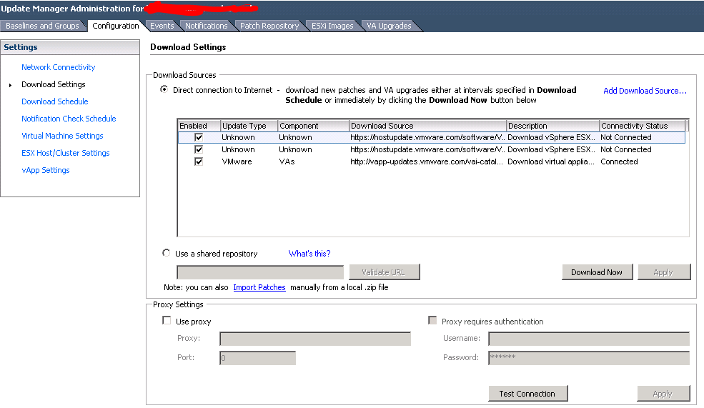

VMware Update Manager-rel lenne egy kis gondom.
Konkrétan az, hogy a felvett source linkek Not connected állapotban vannak.A gép kilát a netre, böngészőben megnyitva az XML-ek elérhetőek.
Amit itt írtak kipróbáltam, de nem hozott javulást. [link]Van valakinek valami ötlete, hogy mi lehet a gond?
Köszi!
ui: 5.1 U2 vCenter és ESX-ek, Windows server 2003 SP2

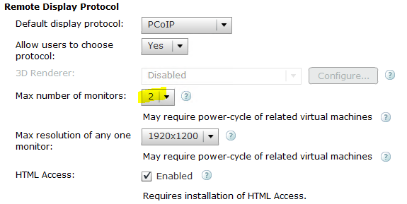

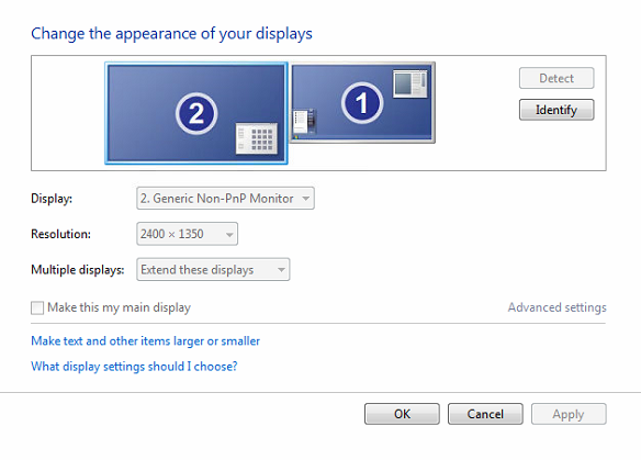

Van itt aki foglalkozik VDI környezettel?
Nemrég vettünk át egy rendszert, ahol eddig HD (1300 x valamenny) felbontású laptopok voltak (Win7 thin pc) fullhd felbontású monitorokkal karöltve. Azok jól működtek, ha a VDI kliensben csatlakozásnál kiválasztottuk, hogy multimonitor akkor szépen beállt HD és FullHD felbontásra.
Most viszont lecserélték a laptopokat, az újakban már FullHD a kijelző (win10 thin pc), így 2 db FullHD-t kellene látni, viszont csatlakozásnál szétesik a kép, és a monitor 2400 x 1350 felbontásúra vált
Találkozott már valaki ilyennel?Köszönöm a segítséget!
