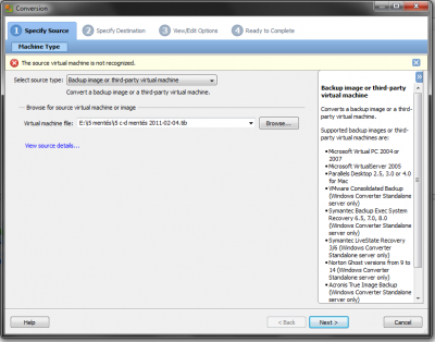

Kvazár
Van pár Acronis-sal készült image-em, és azokat szeretném megnyitni, de nem tudom.
Elsőnek azzal próbálkoztam, hogy *.vhd-t csináltam belőle, és Virtual PC-hez akartam volna felcsatolni, de nem ment. A VPC fórumjában meg csak annyit tudtak mondani, hogy IJ.
Ezért VMWare-rel is megpróbáltam megnyitni, de nem megy így sem.
Valakinek van ötlete?

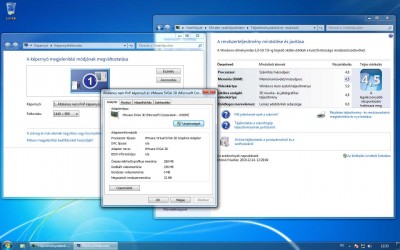

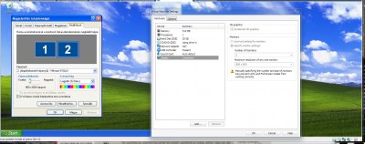

Meglévő virtuális gépeken hogy lehet beállítani több monitort?
A második monitor képét külön ablakba kellene tenni, vagy valami ilyesmi - lényeg, hogy egyszerre lehessen látni a kettőt. A gazda gépen van több monitor.
Többmonitoros alkalmazást akarunk tesztelni.Köszi!

kraftxld
Az ingyenes VMware converter megcsinálja a virtuális gépet a .tib file-ból.
Kvazár
Kicsit gyér az angolom, ezért az nem világos számomra, hogy ezzel úgy csatolom fel a VHD-t mint egy *.iso-t vagy teljesen ki is tömöríti a megjelölt partícióra?
Fire/SOUL/CD
Ja ez a javaslat jobb lett volna ha az MS Virtual PC topikban lett volna megválaszolva részemről, hisz VPC alatt egyből használható a VHD, míg VmWare alatt a VHD-t át kell konvertálni... Bocsesz.
Kvazár
Van egy régi gépről származó *.tib image fájlom, ami Acronis True Image-el készült.
Azt szeretném kérdezni, hogy tudtok-e rá módot, hogy abból egy működő virtuális gépet hozzak létre?Üdv.

Ahogy a képed alapján látom a Win 7 ( elnézést, ha esetleg nem az lenne.. ) megy nálad és azzal megy szépen a 3d. Na most ez eddig tök jó, csak nálam a Win 7 a fő oprendszer és én a zikszpét szeretném virtuálba használni. Lehet, hogy ha újabb Windows kerül fel, akkor abban rendesen megy, ezért érdekelne egy olyan ember tapasztalata is, aki XP-t tett fel a virtuális gépre.
Én is úgy telepítettem mindent, ahogy írtad ( tools felrakva, 3d pipa... ) + leszedtem a frissítéseket és a DX-et is felraktam. Viszont továbbra is igen szerény a 3d gyorsítás. Mint írtam a COD 2 is szaggat, pedig az nem egy nagy gépigényű cucc ( nem mintha azzal akarnék játszani, csak kipróbáltam, hogy megy ).
Ami azt illeti én a GTA 4 miatt szerettem volna a virtual XP-t ( lehet ez egy kicsit erős kívánság volt.... ), de így lényegében semmiféle 3ds alkalmazásra nem jó a rendszer ( nekem főleg játékra kéne
). Mondjuk azt még nem próbáltam, hogy egy újabb rendszert ( pl Vista ) felrakva menne-e a 3d rendesen, de lehet kipróbálom, úgy is kíváncsi vagyok, hogy mi változott a Vistában az sp2-vel.
Bár nagyon úgy néz ki, hogy csak nálam van ezzel gond, mert mindenki másnak működik rendesen, aminek az okára egyenlőre még nem jöttem rá mindegy, valszeg én vagyok a Láma....

Mert ATI kártyára rá lehet rakni az nVidia drivert? Virtual SVGA kártyára virtual SVGA driver való. Ami mellesleg nagyon jó driver.
Játékot nem próbáltam, de 3D Mark-ot igen. Keress vissza, képet is linkeltem róla valamikor az év első felében.
Ja és semmi extra bűvészkedést nem végeztem rajta. Létrehoztam a virtuális gépet (accelerate 3D graphics), feltelepítettem az oprendszert majd rá a vmware tools-t. -

Feltettem most próbaképp az XP-t és az érdekelne, hogy a videókártya drivert hogyan tudnám feltelepíteni, mert a vmware mindig a saját driverét erőlteti, azzal meg nincs 3d. Hiába törlöm az eszközkezelőből a drivert, restart után visszarakja, így meg nem tudom feltenni az ATI drivert...
Vagy virtuál gép alatt felejtsem el a 3d-t ?
A virtuális gép létrehozásakor kipipáltam a 3d támogatás opciót lehet, hogy az volt a baj? Win ME és Win 98 alatt ez az opció nem is volt választható, így ott a kártyát szabvány VGA-ként azonosította, de itt XP alatt valami vmware SVGA lett a kártya. Működik is szépen, csak nincs 3d támogatás, a drivere nélkül meg nem is lesz..
AthlonXP
Igen a " vmware tools" feltelepítésével megoldódtak a gondok. Megy szépen a 98 és a ME-is ( mindkettőt felraktam próbaképp ) és még frissíteni is tudtam őket a neten keresztül ( nyilván csak azokat a frissítéseket tudtam leszedni amik még fenn voltak, hisz ezekhez a támogatás már rég megszűnt... ).
