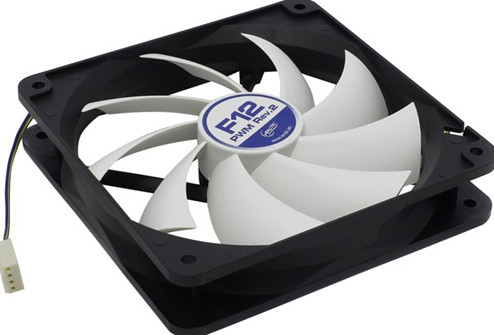

Helló!
Én ezt úgy szoktam megoldani az ezer éves táp ventiken,h szépen lehúzom a védő fóliát,kifeszítem a kis gumi dugót,bele fújok kompresszorral 2-3 Bar nyomással egy kicsit,aztán Lizs-2 -es zsírt tömködök bele,közben forgatom a lapátokat,középen megnyomkodom,h szívja be a zsírt,amikor úgy látom,h elég lesz,akkor vissza bele a gumi dugó,vissza rá a fólia,ha egyáltalán még megtapad.
Vissza csavarom a helyére a ventit,összerakom a tápot,próba járat 5-10 perc,azután elfelejtem azt is,h volt neki hangja egyáltalán.
Ha ez nem válik be nálad,akkor Arctic F12 PWM Rev2 ventit ajánlanám,nagyon dicsérik,és ha jól emlékszem a gyártó 6 év garanciát vállal be rá,itthon max. 2 évet adnak hozzá.

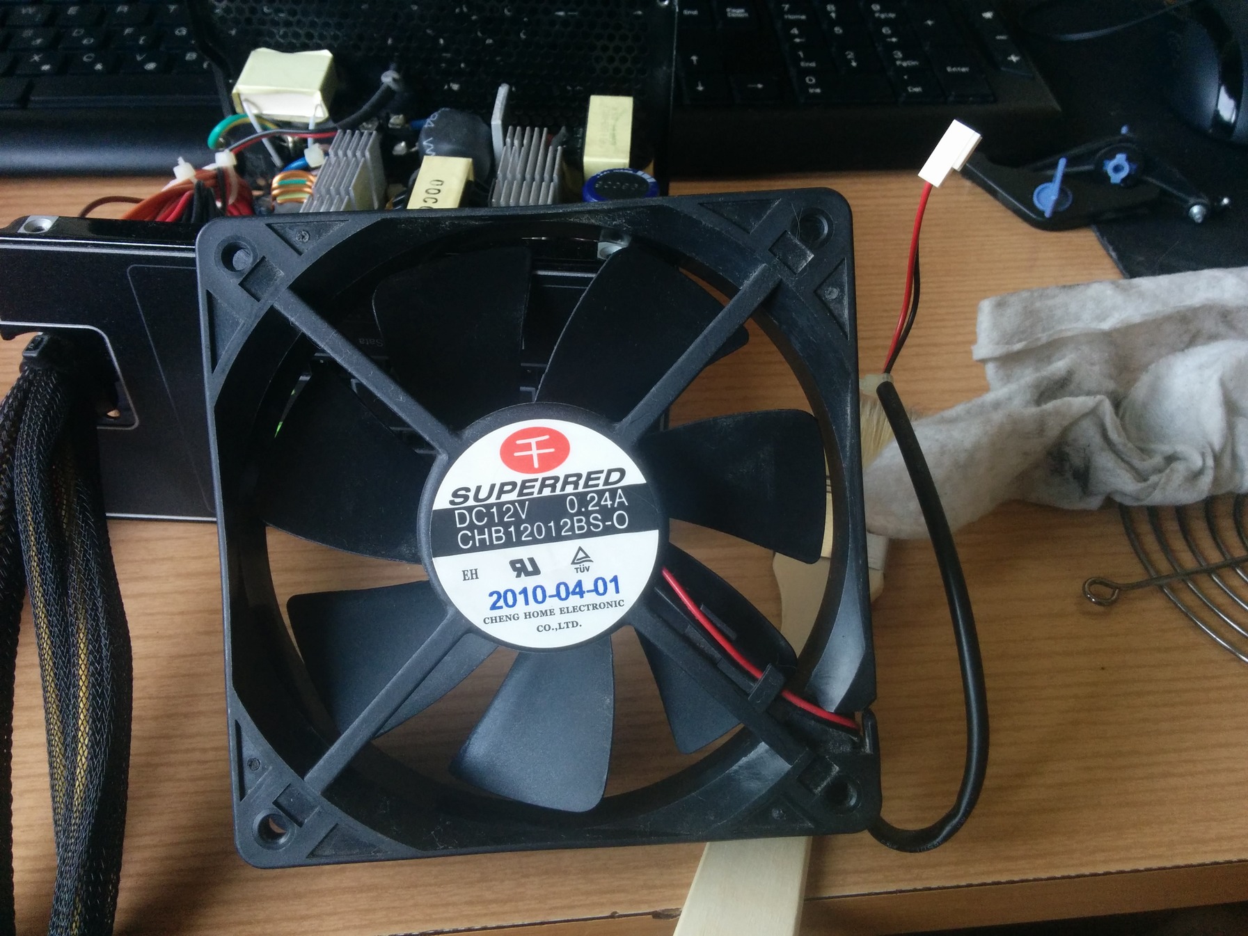

Hi
Egy Cooler Master Real Power M620 W-os tápon szeretnék ventilátort cserélni mert a jelenlegi elég hangos már.
Ilyen van benne: 12 cm-esNem sok infót találtam erről a / -O 0.24 A / változatról.
A simáról / CHB12012BS 0.26 A / ezeket az adatokat találtam:
Voltage:12V
Current:0.26A
RPM:1900RPM
CFM:25.63CFM
Noise:23dBA
Gondolom az ami nekem van az kicsit gyengébb teljesítményű.
Mivel lehetne helyettesíteni? A cél, hogy minél halkabb legyen. -
