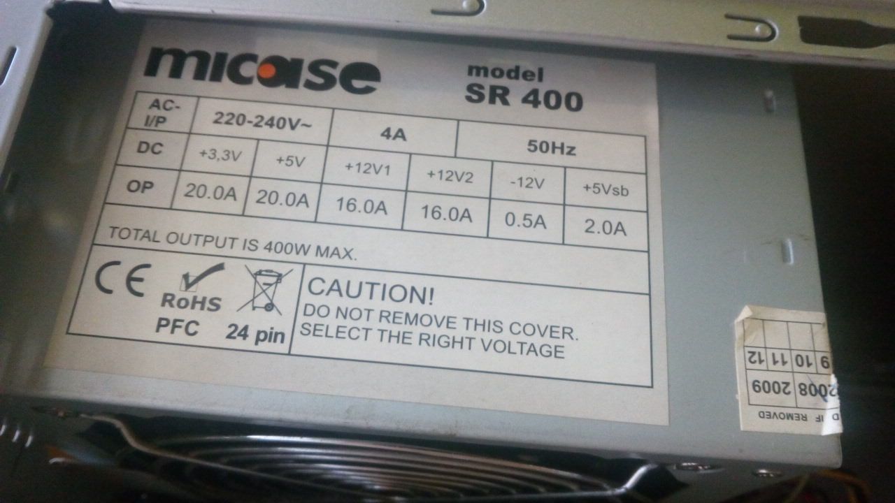

Nna, megnéztem, ez egy YL D14BH-12:
Model: D14BH-12
Volt: 12
Speed (RPM): 2800
Air flow (CFM): 140.0
Noise (dBA): 48.5Egyrészt az gyorsan kiderült, hogy a 120-as ventimet elfelejthetem, a kérdés pusztán az, hogy mi legyen helyette

Köszönöm a tippeket, a Noiseblocker venti árát kicsit sokallottam, így a Nanoxia Deep Silence 14cm 1400rpm mellett voksoltam!
A gyári venti:
Model #: D14SM-12
Dimensions: 140 x 140 x 25 mm
Air Flow Max.: 62.0 CFM
Noise Level Max.: 29 dBA
Fan Speed: 1400 RPM ± 10%
Rated Voltage: 12 V DC
Operation Voltage: 6.5 ~ 13.8 Volts DC
Input current Max.: 0.70 Amps
Operation Temp.: -10°C to +65°C
Storage Temp.: -40°C to +70°CNanoxia Deep Silence 14cm 1400rpm:
Rotation Speed (12 V): 1.400 rpm (+/- 10%)
Rotation Speed (7 V): 900 rpm (+/- 10%)
Voltage Range: 5 - 12 V
Rated Current: 0,16 A
Rated Power: 1,92 W
Airflow (12 V): 76,5 CFM
Airflow (7 V): 60,1 CFM
Airflow (12 V): 129,9 m³/h
Airflow (7 V): 102,1 m³/h
Acoustical Noise (12 V): 16,2 dB(A)
Acoustical Noise (7 V): 10,5 dB(A)Az új venti induló feszültsége 5V, míg a gyári 6- 6,5V, bekapcsoláskor is elindul, és 7V-on hozza papíron a gyári levegőszállítását is! A zajról már nem is beszélek! 29 helyett 16,2 dBA!
Szerintem jó döntés volt. -

Igen felpörög aztán szép lassú ütembe megáll és ekkor kezd rángatózó üzemmódba.
zodo
takacsbotond
#2820
Legnagyobb állásba van a kapcsoló, visszakötöttem de 3:30 perc után sem indult el.
Ekkora betölt a rendszer és játék klienst is indítottam.
Szerintem ez így nem normális.
zodo
takacsbotond
#2818
Délután elindult de most hajnalban nem, legalábbis a rendszer betöltött és nem mertem tovább várni.
Alaplapi aljzaton is 12V-ról megy vagy nem ami szabályzott?
Aida szerint ~ 1300 körül míg játék alatt ~1450 környékén forog.Mit értesz a "külső elvezetés" alatt?
zodo
takacsbotond
#2816
Miért nem a csavarokkal rögzítetted?
Gondoltam mi baj lehet ha a szilikon tüskéket kipróbálom de most visszacseréltem és csavaroztam.
Csavar süllyesztett fejű így az aranyozott díszítő/csavar takaró elem is síkba kerül ill. a szilikon tüske nem fixálja kellő mértékbe (nem elég feszes) ezért később zöröghet mivel a venti és a tápegység háza között még van egy ventirács ami fém a fémen érintkezik.Ezt most nem teljesen értem, hogy vezetted ki a kábelt?
Tápegység kábelei mellett.
Gyári venti tövében vágtam el a kábelt és az adapter vezetékét is kb 8 cm hosszra hagytam, valamint az új venti kábelhossza kb 30 cm.
Új venti kábeleit a tápkábel kupac főlé pozicionáltam így kaptam a lehető legkevesebb belső kábel mennyiséget.Viszont hiába állítottam a legnagyobb állásba, felpörög és leáll aztán csak küzd, hiába mert nem kezd el forogni.
Nem erőltetem a dolgot, pont a táp felett van egy alaplapi venti aljazat és arra rákötöttem így ~1240 rpm üzemel. -

Na közben kiderült hogy hibás a venti, mert ha az alaplapra rádugom akkor se megy.Egy picit mintha elfordulna de utána semmi. Így viszont lehet hogy beszerzek egy F12 CO PWM ventit ha azt mondod hogy az is jó bele.
szaki86
takacsbotond
#2793
A táp egy chieftec iArena gpa-400s8.
A hivatalos honlap azr írja hogy van automatikus szabályzás. -

Valami gagyi fos. Model no.: iso-450PP 4S
