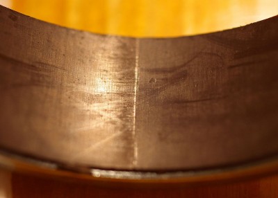

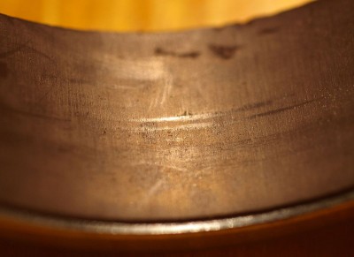

Szétszedtem a Hexaból kivett Yate Loon ventillátort és kiderült gyártási hiba okozta a darálást. Kenőanyag bőségesen van benne, a tengely nem kotyog ellenben a forgórész (mágnesgyűrű) belsején látszik hogy a állórész vasmag hozzáért időszakosan. És a legmegdöbbentőbb felfedezés hogy a mágnesgyűrű el van repedve, ezért ért hozzá a vasmag.Amikor beleütötték belenyomták a gyűrűt a házába teljesen átrepedt hosszabb rövidebb idő alatt elcsúszott a repedés mentén és egy váll keletkezett és nekiért az állórésznek.

Na eddig tartott az öröm.
Az FSP Hexa újra átment kávédarálóba...Nem tudom mit csináljak vele, mert ha kicserélem a ventit akkor elszállt a garancia, ha visszaküldöm, akkor meg lehet, hogy ott nem csinálja és nem cserélik. Az a baj, hogy nem folyamatosan csinálja. Van amikor abbahagyja, például most is jó volt egy hétig.
Mi tévő legyek?
