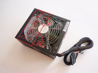

talpas
Ez a vicc kategória szerintem.Ilyet eddig még nem láttam.
Gondolom terelő lenne az áramkör felé. De ezt így megoldani.? Ezek a ventik középen amugy is nagy holt teret hagynak. Ha nem lenne ott akkor esetleg szabadon /abban/ áramolna a hátsó perforáció felé. A megtervezett hűtés már nem lenne az aminek kitalálták. Vagy az összeszerelő rosszul tanulta a munkafázist és a nyáklap alól odaillesztette azt a lapot. És ezt teszi régóta mikor ő van a gépsoron. De akkor hol a MEO. Használd míg van türelmed aztán tényleg a Te döntésed /pénzed/kiszeded-e. -

Jo lehet, de en nem tennek bele egy hasznalt ventit a tapba. Ha mar megbontod, akkor erdemes lenne ujat venni.
Persze, meg.
kircipeti
DonThomasino
#106
Ilyen Coolinket mar biztos nem talalsz. Az a Spire is jo lehet, de szerintem a swif2 halkabb lesz. Szerintem elegnek kell lennie a 120P-nek.
Sot meg talaltam egy ilyet: [link] Ez is jo lehet es olcsobb is.
DonThomasino
DonThomasino
#105
Coolink VS4B ?
http://prohardver.hu/teszt/gigantikus_ventilatorteszt/levegoszallitas_9_2_es_12_cm.html
kircipeti
DonThomasino
#103
A sarga a fordulatszam jel, de itt a kepek alapjan ugy latom, hogy az sem fog kelleni Neked.
Szoval csak a feketet es a pirosat kell osszeforrasztanod. -
kircipeti
DonThomasino
#101
A PWM szallal tovabbra sem kell torodnod. A tap altalaban szabalyozza a ventit (ha melegszik, akkor gyorsit rajta).
Csak a fekete es a piros vezeteket kotod ossze a tappal. Ha van sarga is a tapon, akkor azt is termeszetesen (fordulatszam). A PWM-et nem kotod sehova, csak leszigeteled.
