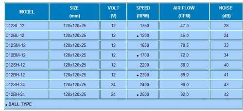

A : ez a venti van a tápodban: Yate Loon D12SH-12(F) 2200rpm/88CFM, nem tudom mennyi az a minimum feszültség, amitől már beindul a venti...
(Ha jársz a XI. kerületben, akkor tudok ingyen adni egy D12BH-12-öt, ami nagyon hasonló, de nekem ez már hangos volt egy silverstone tápban, amiben lehet, hogy maga a venti vezérlés miatt volt "probléma"... )

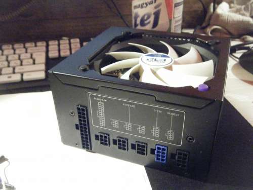

Én a simát kaptam (Aqua-ból gyorsan rendeltem, el is tudtam érte menni - hirtelen megoldás volt)
Szerinted sem lesz gáz, hogy kicsit kevesebb a légszállítása, mint az eredeti Yate Loon-nak...
AC-F12: 74CFM , Yate Loon D12BH-12: 89CFM... azért az már 15CFM különbség...
Nem tudom mennyire számít, de számításaim szerint max. 300W-ra lenne leterhelve, ez olyan 60%-os terhelés a tápnak.... Lehet ennek semmi köze hozzá, mivel fogalmam sincs, hogy működik a tápok szabályzása....
TomiLi
Köszönöm!

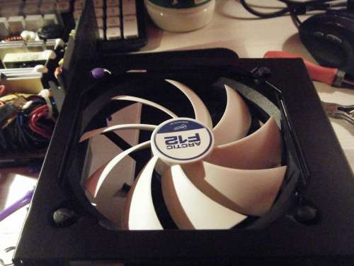

Sajnos azt rendelni kellett, így addig egy korábban ajánlott (Il-kobe -
) Artict Cooling F12-öt raktam be...
Huuuu ég és föld - eljött a csend korszak.... az a YL... pfff megy a kukába...Végleges megoldásnak szerinted ez nem jó? Kicsit kisebb a levegőszállítása az igaz... A SLip stream a szinte megegyező specifikációjú a YL-lel...

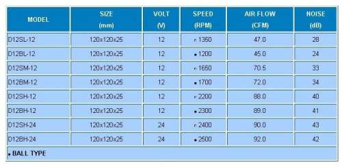

Pont itt van a táblázatban a ventim, amitől készen vagyok..... YL-D12BH-12 2300rpm/89cfm/41dB....
(van itt baj.... - hangos..)Ezt milyen Scythe ventivel lehetne kiváltani, ami esetleg halkabb lenne?
Az lehet, hogy a táp ventivezérlője rossz? Nagyon forog a YL.... olyan szélzaja van, pfff....Előre is köszi!

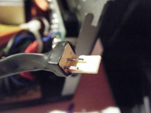

Mivel a tápodban a tápventi vezetéke be van forrasztva, akkor biza' a PWM csatit levágod róla és csak a feketét és a pirosat kell beforrasztani. A sárgát pedig valahogy leszigeteled, lerögzíted valahová.
Ami pedig az alaplapba dugást
illetti, én személy szerint nem pártolom ezt a megoldást, ezért csak a saját felelősségedre tedd!

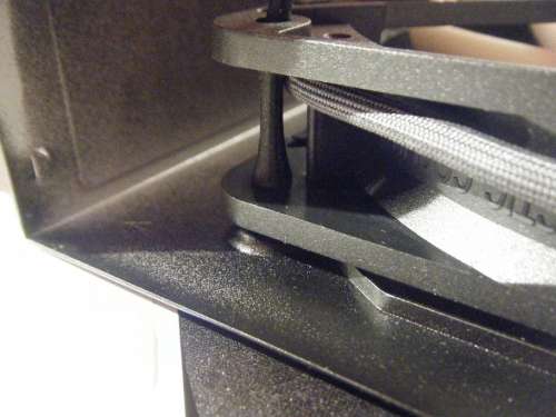

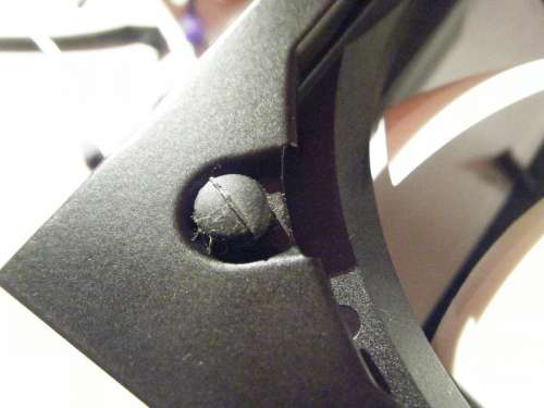

nos, örömmel jelenthetem, hogy a tápba az új pure wings2 venti beszerelve, a vezeték a tápból kivezetve, az alaplapon lévő 12 voltos csatlakozóra rádugva, tökéletesen működik, a szívó és a fújó rész is a helyén van, nem cseréltem fel véletlenül, és az eddigi 10 perces működés után....jelen pillanatban is teljesen langyos, majdhogynem hűvös levegőt fúj ki. illetve olyan halk lett a gépem, hogy csak na.
ezek szerint az 1000 rpm is elég neki? de akkor miért volt benne egy 2800 rpm-es kínai szutyok porszívó motor? -

Blum1866_2
Jelentem,tapventi kicserelve.
Lomextol megrendeltem volna a Jamicont,de egyreszt 2000Ft az also hatar (az alatt nem is vesznek fel rendelest) masreszt pedig nagyon gyorsan kellett valami,ugyhogy korbementem a varosban es hat...nagy csalodas ert.
Kaposvaron lakom,de hihetetlen hogy SEHOL nem lehet kapni ertelmes ventilatort. Mindenhol csak 1000-1200rpm koruli darabok voltak. Meg a bontoban sem tudtak adni semmi hasonlot. Vegul egy 1200rpm-es froze-n venti mellett voksoltam. Ugy beszeltem meg az uzletben,hogy elviszem,kiprobalom ha nem jo akkor visszaviszem. Eddig teljesen jo,hangja nincs,sok levegot megmozgat es volt hozza szilikon rogzito pocok is (raadasul mindjart 5db!
) A kabelt kivezettem a tapbol,alaplapra van dugva,onnan meg fix 12V-t kap. Amennyire tudtam megterheltem a gepet,semmivel sem fujt ki hatul melegebbet,mint eddig,ugyhogy marad. Kesobbiekben ha jon meg par vinyo a gepbe,akkor rakok bele valami komolyabbat,de egyelore megteszi.
Koszi a segitseget!

A tapegyseg mar nem garancias,ugyhogy tegnap szetszedtem es sima 2pin-es csatlakozoval van megoldva a csatlakoztatas.Most ez van benne:
