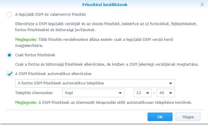

Viszont amint beszúrtam képet alulra, ott látszik, hogy hol kell engedélyezni a time backup-ot, ami tud verziózni! Igaz, ez tényleg nem a gyári kliens, de letölthető a csomagközpontból.
Itt van Synology leírás róla. Mondjuk én még sosem próbáltam, mert nekem elég a gyári kliens képessége.
"When sharing document with multiple users, unexpected file modification by other users is very likely in a collaboration environment; having multiple historical file versions could help prevent potential data lost.
Synology Time Backup is an add-on package allows you to back up files and data from one Synology NAS with multiple versions. You could back up data to internal data volume, external hard drives or a remote Synology NAS via Internet connection. You could also easily retrieve historical file versions from the intuitive timeline user interface to recover pervious files."
