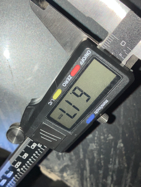

Nekem a yokókat mielőtt levettük a gumis közel tartott egy kis lcd kijelzős kézi kütyüt és azzal megmondta, hogy működik a szelep. 4 kerék egymáson volt, egyenként arrébb vittük 2 méterrel, úgy tartotta közel. Tehát igen, ha 3 báros kör után nem javul, menj gumishoz, 1 perc alatt megmondja mi van.
Nekem most 7,5 évesek. Ki tudja mikori. Elfelejtettem lefotózni mikor levették a gumikat. Rá van írva?
