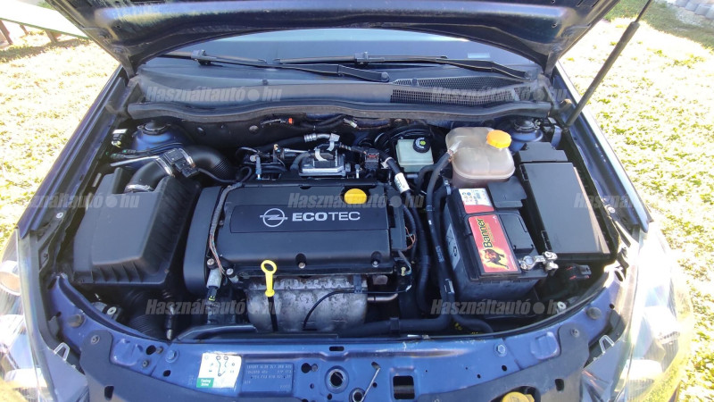

Amúgy mai tapasztalatok:
Kb fél óránként frissítem a szűrőzött keresőlistámat a használtautón.
Hopp felkerült egy elég ígéretes, árban is nagyon jó. Hívom, foglalt. Hívom kicsit később, felveszi. Mondja, hogy 15 perce rakta fel az autót, én vagyok a 3. érdeklődő, az első érdeklődő elvileg 2 óra múlva ott lesz. Mondom neki oké, ha nem, akkor szóljon, megyek. Na hát erre már nem kerül sor, megérkezett az érdeklődő, elvitte, már törölte is a hirdetést.Nézegetem tovább. Kb 15:30-kor felkerült egy újabb hirdetés. Ár az már nem annyira bomba, de full-full felszereltség, ülésfűtés, digitklíma, soklégzsák, képeken szép, jszp-ben nem látok furcsa dolgokat. Hívom, mondja az ember, hogy fél órája rakta fel a hirdetést, holnap délelőtt érkezik egy érdeklődő....... Ma én már nem tudok menni, mert majdnem 3 órányira lakik innen, nem megyek a koromsötétbe este 8ra autót nézni.
Így jó móka lesz, ha a jókat a hirdetés feladása utáni fél órán belül lecsapják....
A kereskedőknek van valami lehetőség a használtautón, amivel instant értesítést kapnak egy új hirdetés megjelenése esetén? A mezei hirdetésfigyelő opciója az oldalnak nem ilyen. Az kb másnap küld egy emailt az előző nap feltett hirdetésekről.
