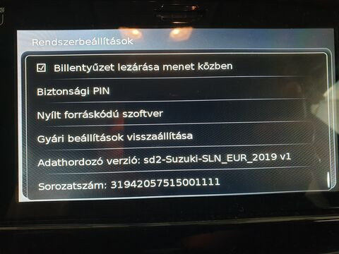

TommyY2
Brogyi #46762 üzenetére
Köszönöm, megtaláltam a firmware verziót: 1870. Nagyon-nagyon hosszan kellett nyomni a gombot.
Érdemes lehet frissíteni a legújabbra (talán 1880)?Láttam valami navigáció demo mód pipa lehetőséget, nem tudom, mit jelenthet?

TommyY2
blakey #46755 üzenetére
Akkor bizony szegényke elég primitív. Ennyi erővel tehettek volna bele egy androidos eszközt is.
A beállításoknál kerestem én is de nekem nem írja ki a firmware verziót. Kép:

blakey
TommyY2 #46728 üzenetére
Az adatokat a saját memóriájába menti, gyári visszaállítás után újból be kell állítani.
Más térképet nem tudsz telepiteni2, ott a Carplay vagy Android Auto és azokon keresztül használható az amit szeretnél.
A főképernyőn megnyomod a fogaskereket és lefelé lapoozol.
AA-ban nem rudom, hogy le lehet-e tiltani.

TommyY2
Most lettem tulajdonosa egy SX4 S-Cross Boosterjet autónak. Azt szeretném megkérdezni, hogy tudja-e valaki, hogy hova menti a navigáció a kedvenceket és az előzményeket? Tehát arra lennék kíváncsi, hogy el lehet-e menteni őket, valamint bármikor visszaállítani?
Azon kívül soha nem szerettem a Here térképeket, mivel Magyarországon sokat hibázik, én mindig a TomTom-ot, vagy az Nng-t használtam. Lehet esetleg helyettesíteni valamelyikkel a gyárit, vagy megvenni hivatalosan a TomTom-ot (tamogatja-e a fejegység)?
Próbáltam megkeresni az Slda verziószámát, de sehol nem találtam. Tudjátok, hogy hol lehet megnézni, illetve mire érdemes frissíteni?
