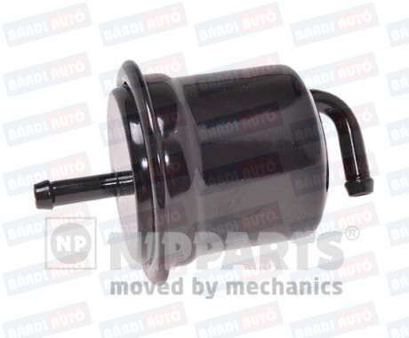

Sziasztok. Nem tudom hogy temaba vag-e de Suzuki. Pontosabban swift ii (993cm3, automata valto, 1995 evj).
Futarkent dolgozok vele Pesten, epp jottem el egy cimrol kanyarodtam majd a kanyar kozepen lefulladt. Elotte is szarakodott mar a benzinpumpa. Ujrainditani nem tudtuk, hazaszallitottuk. Csereltem rajta eddig:
Benzinpumpa, benzinszuro, uj akksi, akksisaru, relè.
Uzemanyag van benne, biztositekok jok. Trafo jo, gyertyak is viszont szerintem nem kap aramot mert szikra nincs. Mit kene meg cserelni hogy legyen? Van ra esely, hogy ez meg valaha beindul? Mert mar teljesen elkeseredtem.
Koszi a valaszokat elore is. -

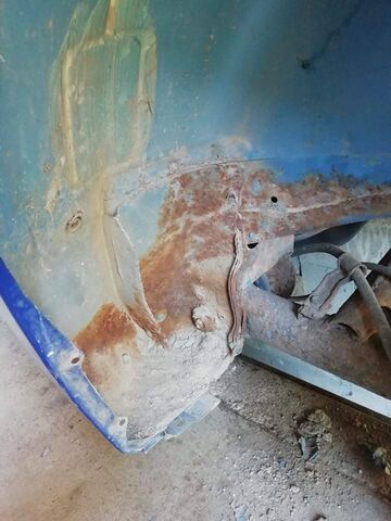

Én Ausztriából hoztam be egy Swift Sportot és a gondos tulaj akitől vettem már alvázkezelte az autót, méghozzá nem a megszokott termékkel, hanem úgynevezett Seilfett-el (kötélzsír).
pl
Kint ez egy bevett módszer, sárgás zsír szerű anyag, ami ráragad a fémre. Elég jól bírja eddig a kiképzést! -
Tigerclaw
2ozzmexy #47409 üzenetére
Ne is juttasd eszmbe. A szerviz soran - mivel en is alanaztem - lattam par rozsdas menetu csavart. Bosszankodtam is egy sort, hogy egy ev, 2500km, garazsban tartom, miert rozsdasodik. Szoval szoltam a szerelonek, hogy kenjen mar arra a 4 csavarra egy kis zsirt vekonyan, de csak dormogott valamit hogy ugyis lejon rola. (ezert mondtam neki, hogy zsirt, nem olajat) Befujta valami olajos spray-vel, de nem bantam volna, ha zsirt tesz ra. Muszaj leszek itthon megcsinalni, pedig neki konnyu lett volna felemelt autoval.
2ozzmexy
tboldi #47410 üzenetére
Toyota szereti az aljára szerelni az autónak... mondjam mennyire kényelmes rádöbbeni a parkolóban egy szem trapézemelővel hogy a bilincs fölött győzött az oxid?
(evett a kocsi 10km-en 10 litert, úgyhogy sejtettük hogy valahol elfolyt 3500 forintunk...)
Szerencsére nyár volt és tudtunk kérni egy csőbilincset az egyik "víz-, gáz-, fűtés- szerelő" feliratú gépjármű sofőrjétől... Mondtam is a havernak hogy MekkEleknél tuti lesz különböző méretekben... majd egy röpke séta a kútra, vettünk egy kannát (gondolhatod milyen olcsón) és újabb tankolás.
A német autóknál szokott még alul lenni, hogy legalább akkor szembesülj az útszórósó kártékony hatásaival, amikor a cikkszámot szeretnéd leolvasni róla...
Az hogy a csavar nem jön ki 10+ év sózás után már nem is meglepő... csak a gumiból készült benzincső mellett hadonászni a kisflex-el nem egy életbiztosítás na...egy szikra aztán elmehetek a Fantasztikus 4-esbe...
