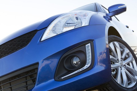

Mintha jött volna már velem szembe swift amin nem világított, de akkor lehet, hogy a tompított meg égett és az kavart be. Tehát akkor a kettő együtt nem megy(?) - Érdekes.
tomi5244
Ezeknél az új ledes nappali menetfényeknél (swift, vitara) kell külön kapcsolgatni a bajuszon, vagy teljesen automata? Gyújtásnál, vagy járó motornál bekapcsol magától?
