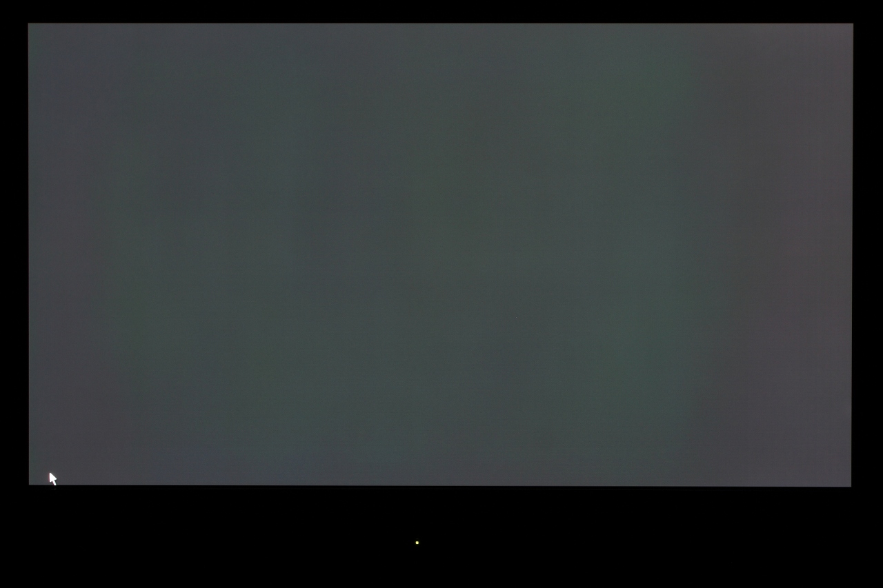

Közben készítettem egy képet erről a zöldes-szürke problémáról (ld #1203)
Kb 18%-os szürkét jelenítettem meg a TV-n. Jól látszik, hogy szinte mindenhol inkább zöld a kép, mint szürke. Kb csak a kép jobb oldalán helyes a szín.
Világosabb szürkék esetén a jelenség egyre kevésbé vehető észre.
A tv színbeállításához természetesen ennek semmi köze. 0 szín esetén is ugyanilyenSzóval ez még a 'belefér' kategória lenne?

Tizedes1
Kizáróan szürkés,fehéres jelenetnél jön elő, más részletnél, jelenetnél, mozgókép vagy állókép esetében az elváltozást nem tudom észrevenni.
Sajnálom, ha nálad ennyire zavaró a képRemélem vagy megcsinálják, vagy megjavul ( vagy a kép, vagy a szemed megszokja, vagy papucs orrán pamutbojt )
dudeeg
Tizedes1 #1205 üzenetére
Valóban, egy színes tájnál, vagy bármilyen olyan jelenetnél ahol sokféle részlet látható a képen, én sem veszem észre. És a legtöbb jelenet tényleg ilyen.
De amint valami homogénebb képet mutatnak, ami mozog, és emiatt követnem kell valamit a szememmel, egyből észreveszem a foltokat. Jellemzően világosabb képeknél.Tizedes1: azt mondod te is látsz néha ilyeneket? Mert ha igen, akkor szinte biztos vagyok benne, hogy a szerelő nem fog emiatt kijönni, mert ő is azt fogja mondani, hogy ezek bizony ilyenek. Ezért szeretném tudni, hogy nálad is észrevehető-e ez különösebb megerőltetés nélkül
egyébként én is nagyon szeretem ezt a tévét, valóban gyönyörű képe van - természetesen HD adások esetén az igazi.
Köszi, üdv,

Tizedes1
Pedig létezik és szerintem mindegyik tévénél a g20 szériából ilyen.
Akármilyen beállítást használok, a felhős, világosabb résznél kivehető a zöldes-foltosodás.DE! mivel egyik tv sem tökéletes és a zöldfoltosodás és a feketeszín mélység állítgatása ritkán jelenik meg és ritkán veszem észre és ezek közül ritkábban zavar,
ezért a a színmélység és fekete mélységérzet, éles, természetes színek számomra annyit
dobnak a latba, hogy megérte ezt a tévét vennem.
S20 lett volna helyette, de olyan fátyolos volt a g20 mellett -szó szerint egymás mellett volt kiállítva ugyanazzal a demóval mentek, hogy nem volt kérdés , milyet veszek. -
dudeeg
Kb 6-8 hónapja vettem egy P50G20-at.
Egy idő után aztán észrevettem, hogy a kép kissé inhomogén (erről már akkor írtam egyszer ide). Elsősorban világos jeleneteknél látszik. A legjobban úgy tűnik fel, ha valami mozog a világos képen, és a szememmel követem a mozgást. Ilyenkor egyből látszik, hogy foltos a kép. Elég nagy, tenyérnél nagyobb foltokról van szó. Ezeken a részeken a fehér nem fehér, hanem inkább világosszürke.Ami még durvább -és ez késztetett újabb írásra- az az, hogy tegnap játszottam egy PS3as játékkal (red dead redemption), amiben előfordulnak olyan jelenetek, ahol a kép nagy részén sötétszürke felhők vannak.
Azt vettem észre, hogy a foltok alatt a felhők nem sötétszürkék, hanem inkább zöldes szürkék. Elég feltűnő és nagyon csúnya. Valószínű egy 100 ezres TVnél nem zavarna, de majdnem 400 volt.Amúgy még HW-s kalibrálóm is van a TV-hez (ami szintén nem olcsó mulatság), mert szerettem volna tényleg a maximumot kihozni a TV-ből, de ez a jelenség elég lehangoló.
Tapasztaltatok ilyesmit, olvastatok esetleg ilyenről valahol?
Szerintetek érdemes lenne emiatt felhívni a szervízt? Csak attól félek, hogy nappal jönnek ki, amikor annyira nem látszik (egy átlagos jeleneten amúgy sem észrevehető), és elhajtanak a fenébe, hogy túl jó a szemem.
Mit gondoltok?Köszi, üdv,
G. -
dudeeg
Az én P50G20-am is ilyen. Szerintem mindenkié ilyen.
Idegesítő, dühöngtem is miatta egy csomó ideig, aztán beletörődtem. Továbbra is észreveszem egyből, de nem lehet vele mit kezdeni.
Ezt leszámítva nagyon jó képe van a TV-nek...
