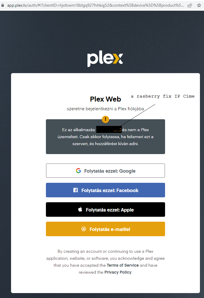

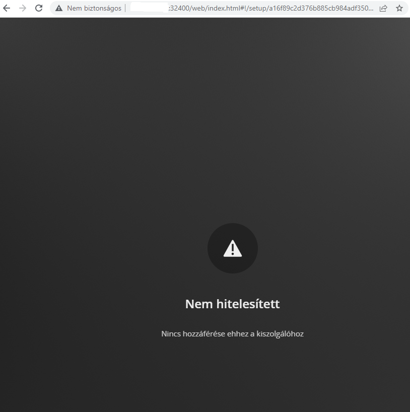

Kferi899
válasz ReFleXx #45271 üzenetére
köszönöm a választ.
Egész jól haladok de ismét elakadtam,
felraktam a raspbian desktop néküli változatát.
a plex telepítéssel viszont bajban vagyok.Végig csináltam ezt [link] minden rendben is volt,
ha megpróbálok belépni akkor viszont
böngésző címsorába ipcim/32400/webezután az alábbi kép fogad(ezt még talán értem is)
[kép]
majd némi gondolkodás után ez lesz belőle:
[kép]
valakinek bármi ötlet?Köszönöm.
[ Szerkesztve ]
